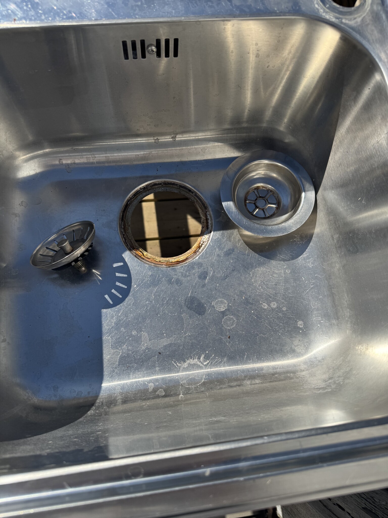

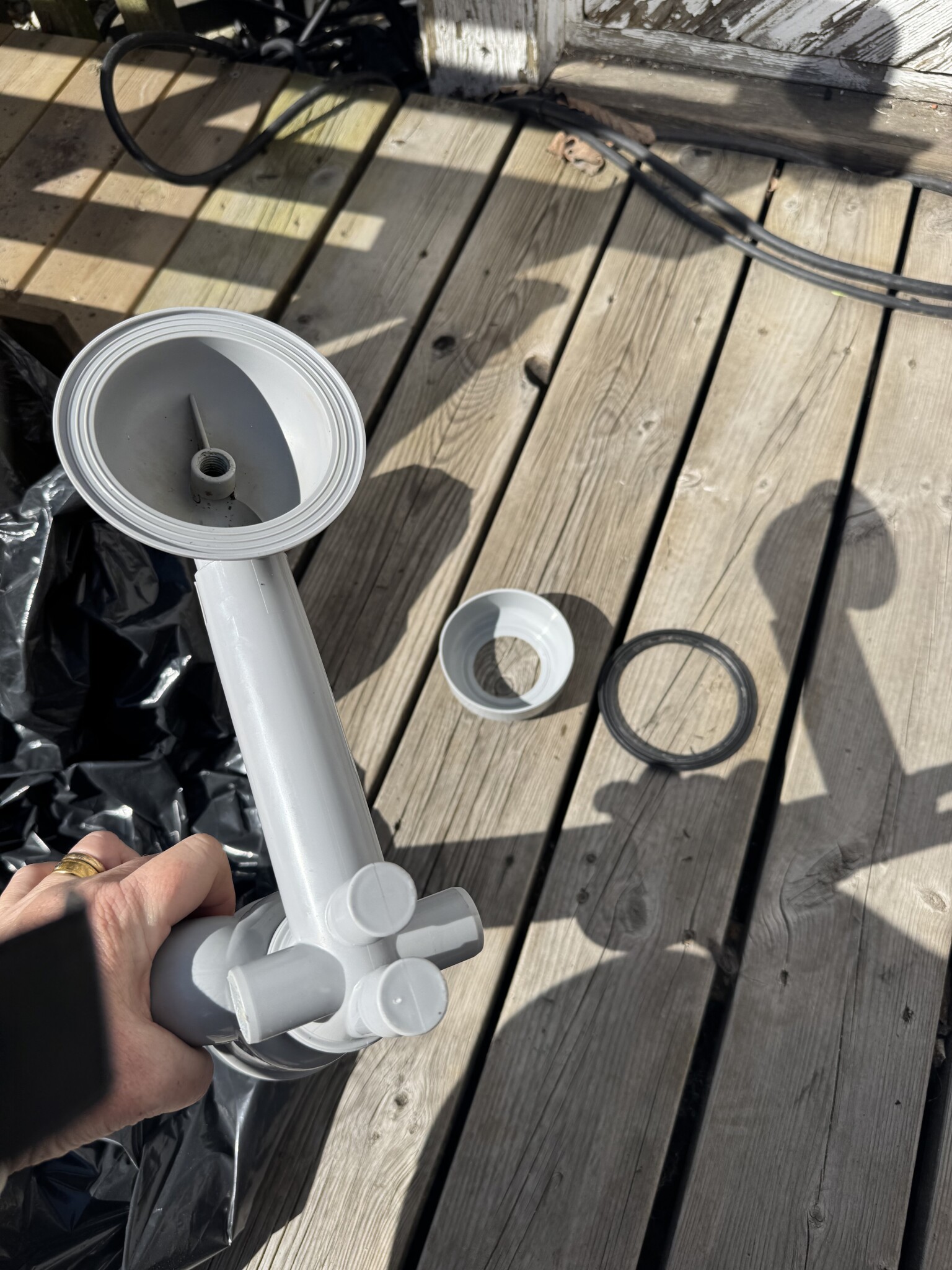

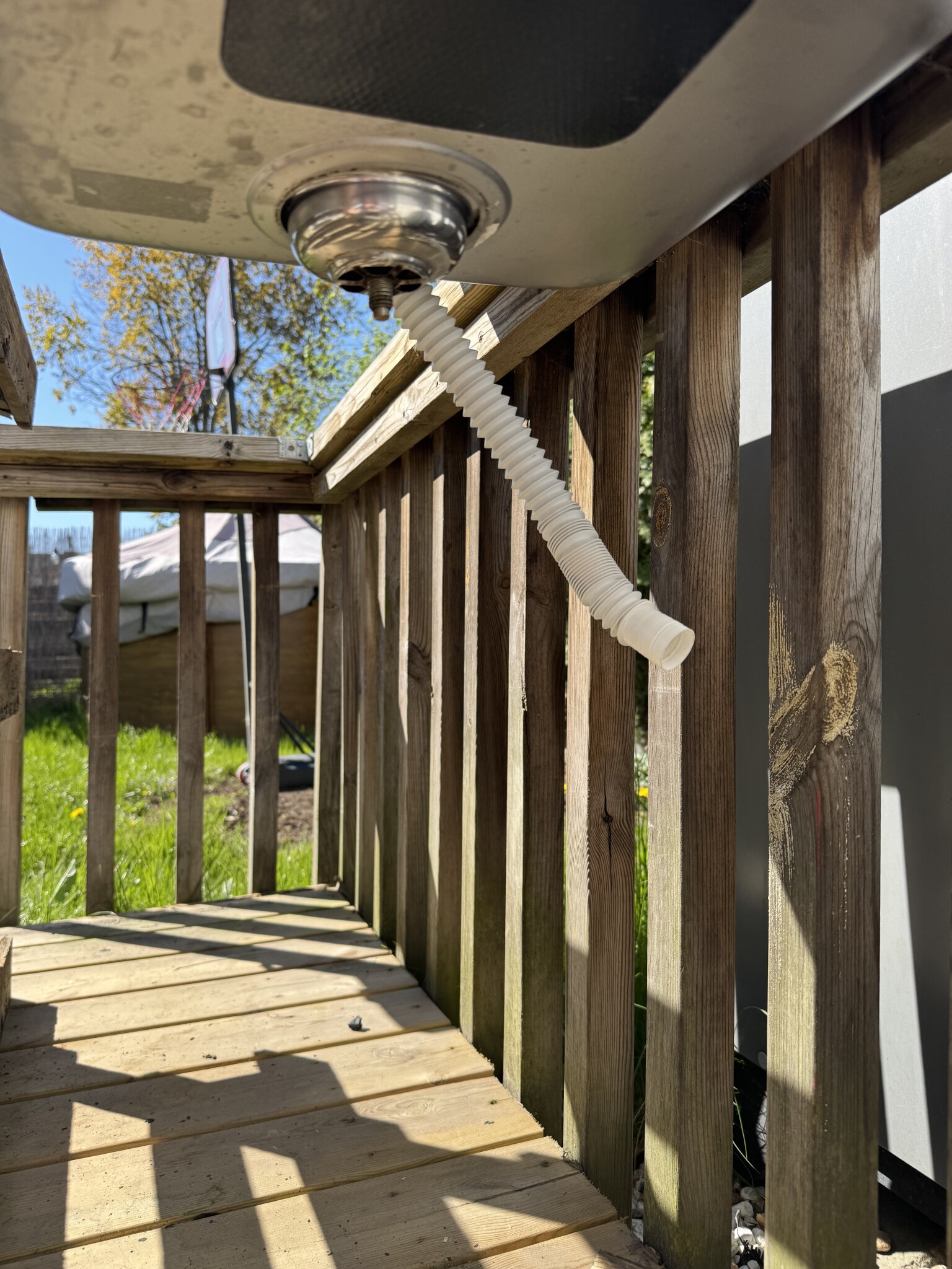

Hej! Bygger ett enkelt utekök med enbart kallt vatten och redan fått svar på koppling med blandaren men hur ska detta sitta under??
Tacksam för hjälp igen 😁👌🏻

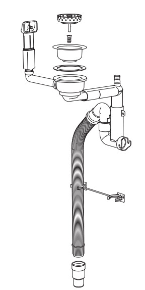

Du borde fått med en instruktion ?
Men annars skall plaströert + kopp sitta under, sen ovanpå en platt packning och metallkoppen. Man skruvar sen ihop det med centrumskruven (som jag inte såg på din bild, men antar att du har) och man brukar få med ett litet plastvertyg för att dra ihop det lagom hårt sen.
Se till att diskhon är tillräckligt ren så det inte ligger skräp som kan orsaka ngn läcka eller att packningen går sönder.
Exploderad ritning av ett avlopp med plaströr, packningar och metallkopp under diskho.
https://www.ikea.com/se/sv/assembly...ttenlas-bottenventil-1-ho__AA-1989505-6-2.pdf
Tusen tack! 🤩 klart nu 👍
