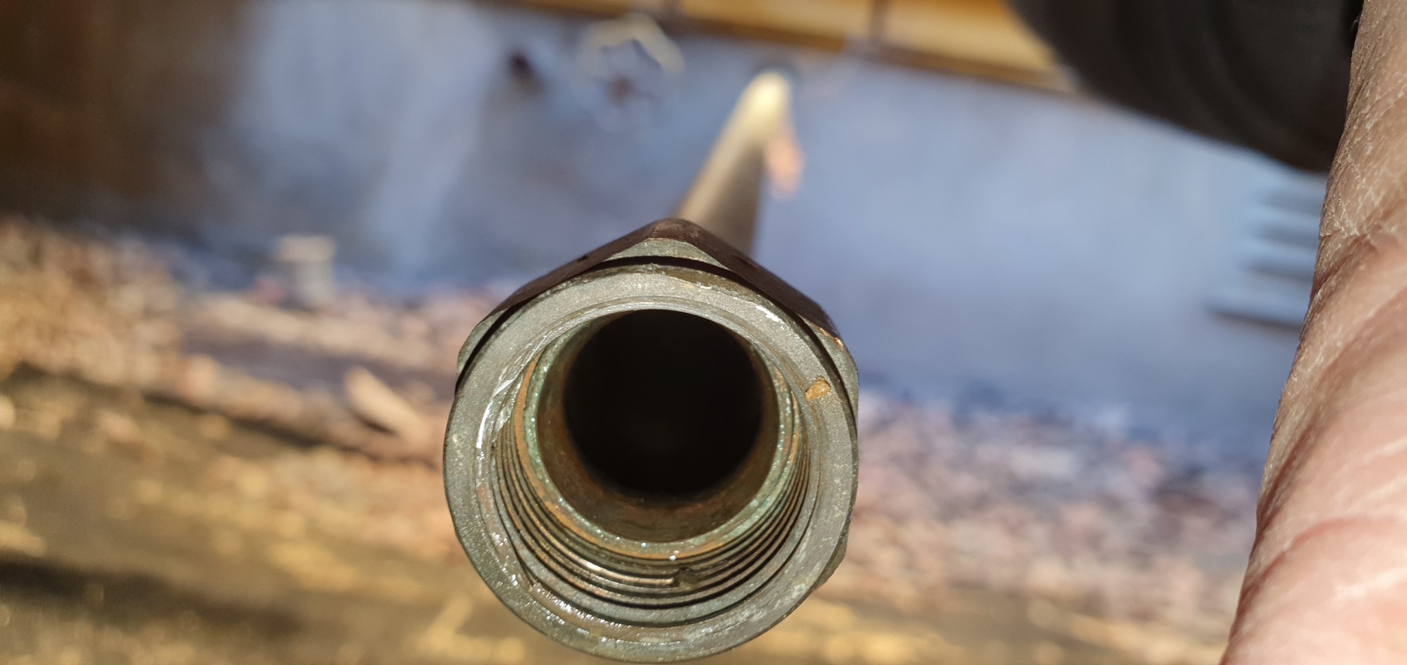

Dags att förbereda projekt inför sommaren. Ska bl.a. bygga ett utekök och till det dra kall- och varmvatten. Tidigare husägare hade tydligen någon liknande lösning för en herrans massa år sedan då det finns två rör som kommer ut ur grunden. Jag vill gå på dessa för att sedan dra lämplig slang tio meter under altanen till uteköket. Men då är alltså frågan vad det kan tänkas vara för kopplingar som behövs. Det är två olika rör, ett grövre kallvattenrör med utanpåliggande gängor motsvarande 25mm i diameter och ett varmvattenrör i koppar med en utanpåliggande mutter (rundsnurrande?) med innermått på 20mm.
Bifogar bilder som förhoppningsvis ger nån hint om hur det ser ut.
Uppskattar tankar om vad jag kan tänkas ha för kopplingar och rör som är lämpligt att lägga under altanen. Dessa ska sedan rakt på utekökets blandare.
