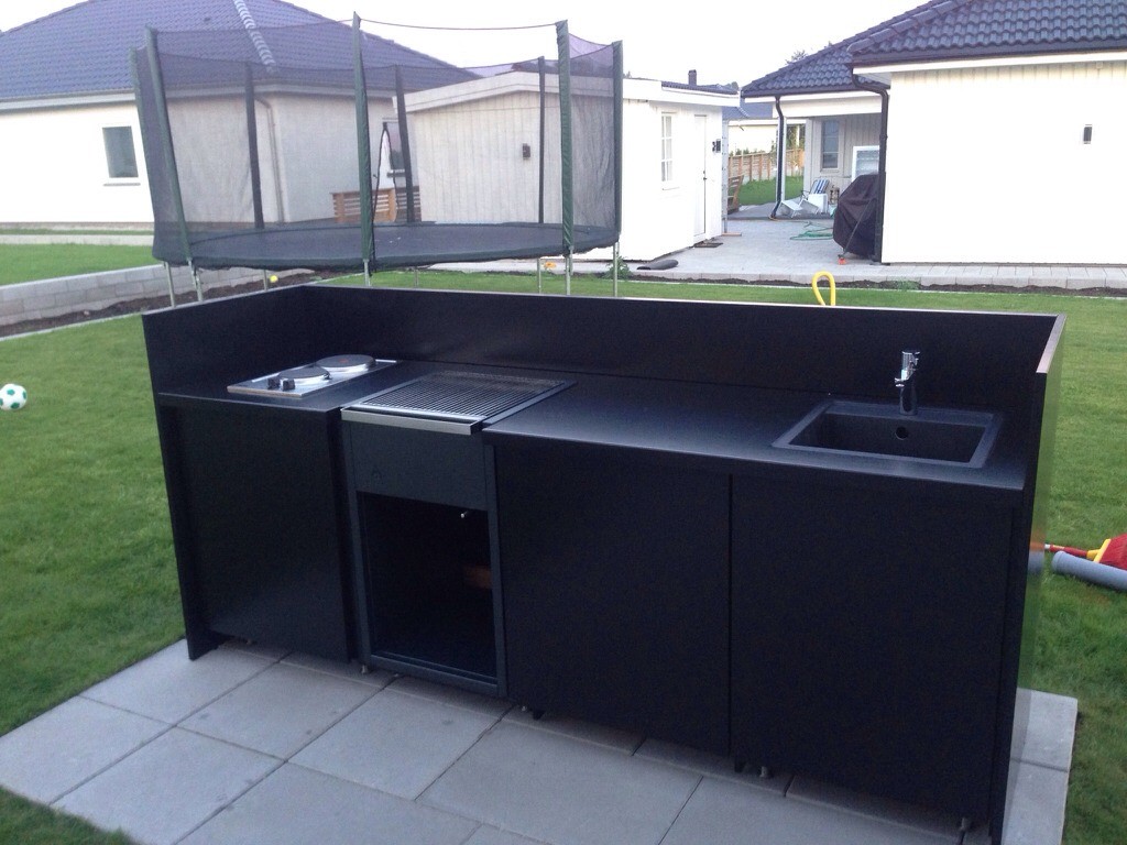

S Shad #1 Medlem · Halland · 159 inlägg 21 sep 2013 09:09 Shad Medlem Halland 159 inlägg 21 sep 2013 09:09 #1 Plywood utomhus utan skydd Hej nu har vi byggt ihop ett utekök av plywood som är sprut målat i svart med en utomhusfärg Problemet som vi har fått är att färgen på kanterna flagnar , vad är lösningen till detta Inloggade ser högupplösta bilder Logga in Skapa konto Gratis och tar endast 30 sekunder

J JOW #2 Medlem · Uppsala · 2 816 inlägg 21 sep 2013 09:26 JOW Medlem Uppsala 2 816 inlägg 21 sep 2013 09:26 #2 Lösningen, måla om. Problemet, färgen torkar för fort? Kvarvarande fukt i plywoodskivan som vill ut? Det är bara vad jag tror...

S Shad #3 Medlem · Halland · 159 inlägg 21 sep 2013 09:55 Shad Medlem Halland 159 inlägg 21 sep 2013 09:55 #3 Ska kanterna spacklas först eller slipa och måla?

S Shad #5 Medlem · Halland · 159 inlägg 7 maj 2015 19:52 Shad Medlem Halland 159 inlägg 7 maj 2015 19:52 #5 Fick bygga om den helt med ytterpanel och klinker Det första hade passat bäst med tak ovan som lite skydd
