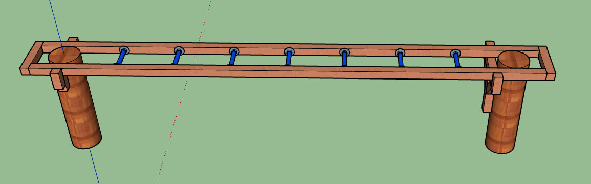

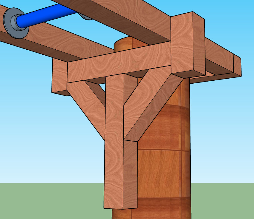

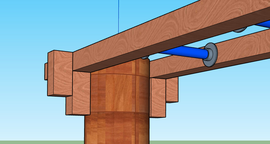

Hejsan. Har läst och sett en del som gjorts här. Jag undrar vad ni tycker om mina två möjliga metoder för att hålla uppe den rörliga delen av en monkeybar. Vilka för- respektive nackdelar ser ni?
Notera att den kommer att sitta fast i ena änden, är blott för illustrationssyfte jag har båda lösningar på sista bilden.
Mvh

Varför ska den vara rörlig?
Ena sidan ska vara det för att träden svajar oberoende av varandra. Skruvarna kommer enligt uppgift dras sönder efter ett tag.
Rejält spännband runt träden, i bandet mellan träden skruvar du regel på insidan av spännbandet på var sida och fäster handtagen med skruv från utsidan. Det flexar när det behövs pga vind osv, och kan justeras lätt efter behov.
Tack för svar. Spännbandsbiten är jag med på, dock ej var regel och ska sitta. Tänker du regel mellan band och träd?
En regel på var sida ca 30cm kortare än mellanrum mellan träden. Du skruvar dem genom spännbandet med bricka, förslagsvis en skruv in i var rör del från varje håll såklart.
