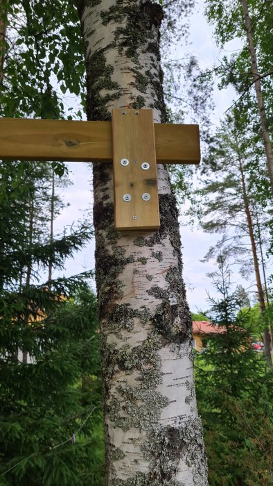

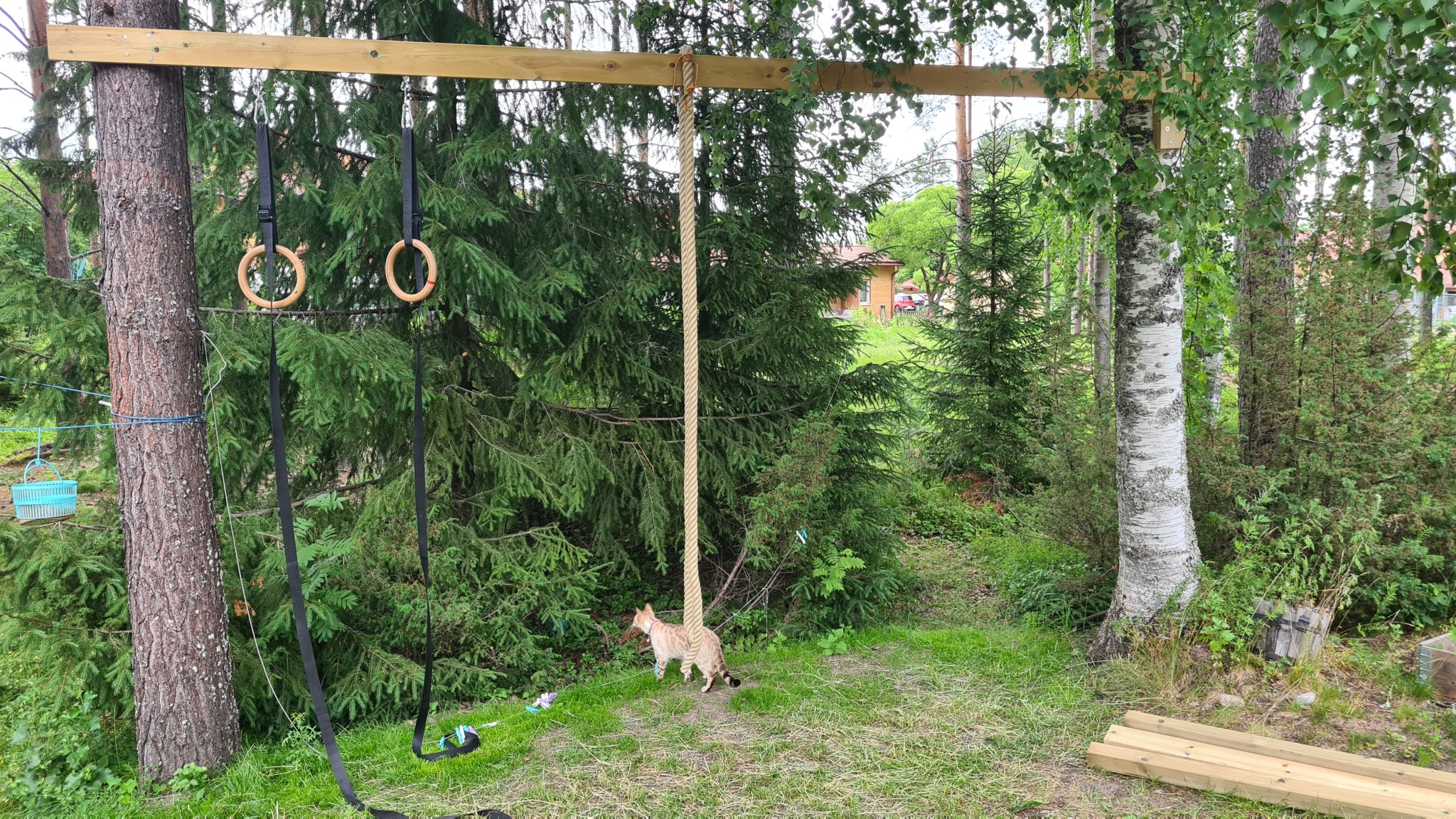

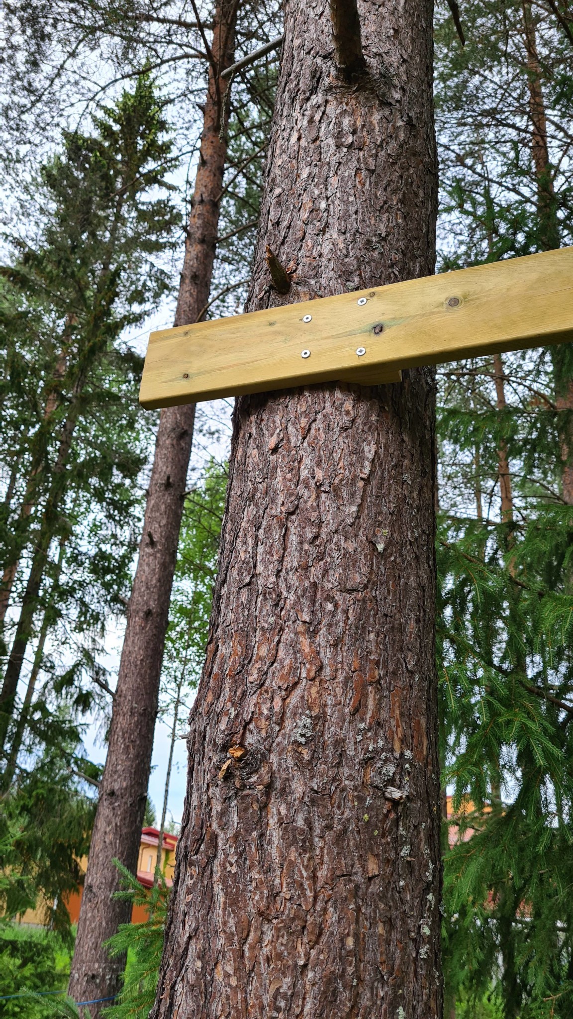

Hej. Satt upp en planka på 25x120mm mellan två träd. Å det ena verkar plankan aningen tunn då den lätt vrider sig. Å det andra förvärras detta av att ena trädet lutar tre grader (tänker på att shimsa för att få den i lod), samt att det är cirka 4m mellan träden.
Någon som har tips om vad jag skulle byta till för dimension, kvadratisk regel? Eller kanske annan infästning? Har en regel på 45x45 liggande också, samt möjlighet att sätta dit annat. Plankan som sitter där per idag är fäst med fyra långa träskruv i ena änden, i andra änden har jag snickrat som en låda där plankan kan röra sig i x-led (horisontellt) samt lite i y.
Jag kommer hänga i den själv emellanåt (90kg), barnen kommer vilja gunga i grejer.

Så det var var därför man endast skulle fästa i ena trädet. Gjorde blott likadant som en bekant. Min kreation kan nämligen också röra sig horisontellt i ena änden.David-O skrev:

Som jag skildrat det ser det även ut hos inspiratören. Vederbörande använder dock 45x120-regel, vilket är avsevärt stabilare. Trädet har tillsynes inte påverkats av att ha haft galvade skruvar i sig, trots att 6-7 år har passerat.jonmo skrev:

Ca 3 år. Med en galvad fransk skruv i ena tallen.
Ingen påverkan på trädet.
Sen har det varit infästningar genom åren och tallat bryr sig i alla fall inte.
Björkar kan sava lite och se tråkiga ut, men påverkar inte livskraften vad jag sett.
