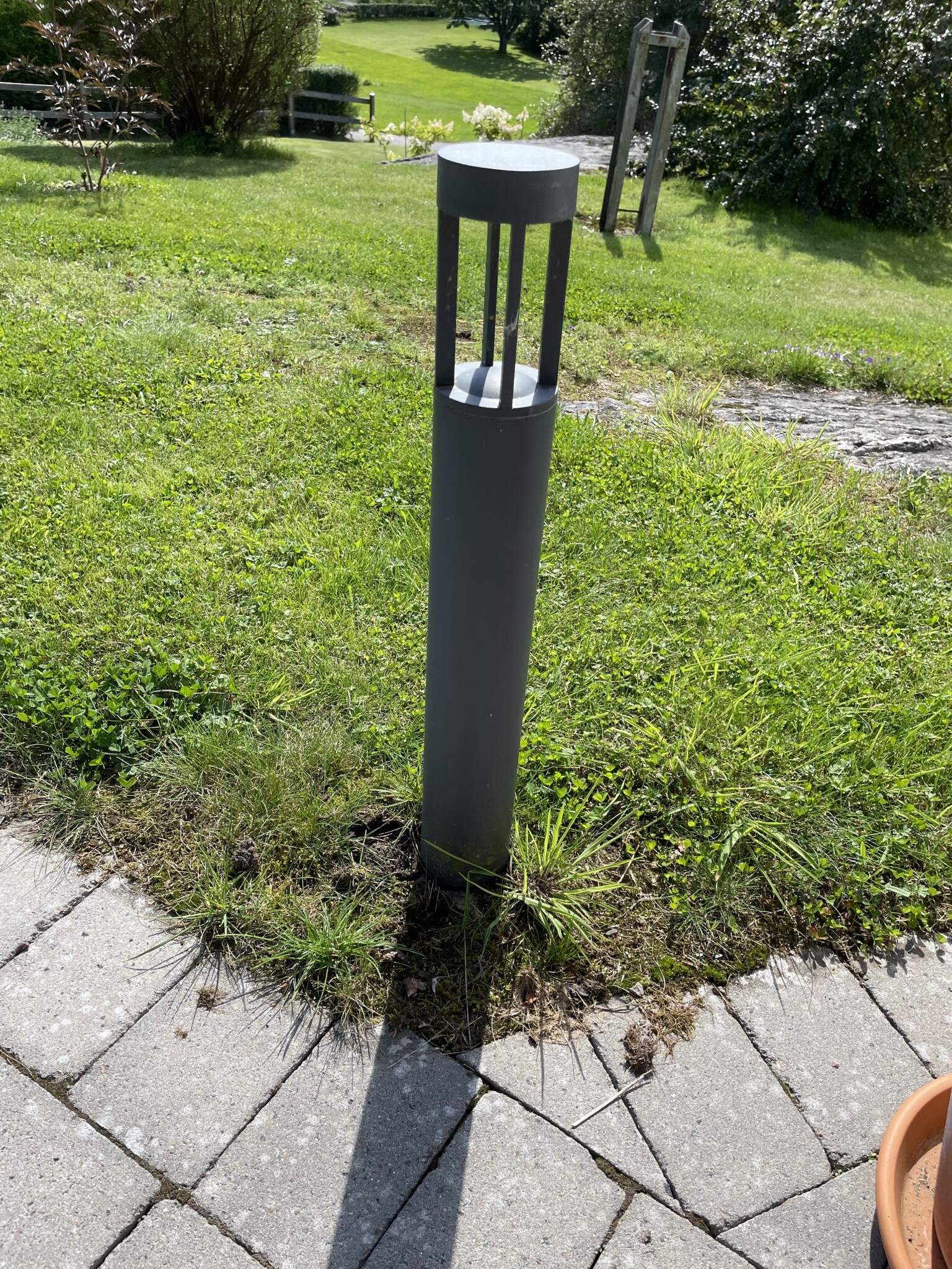

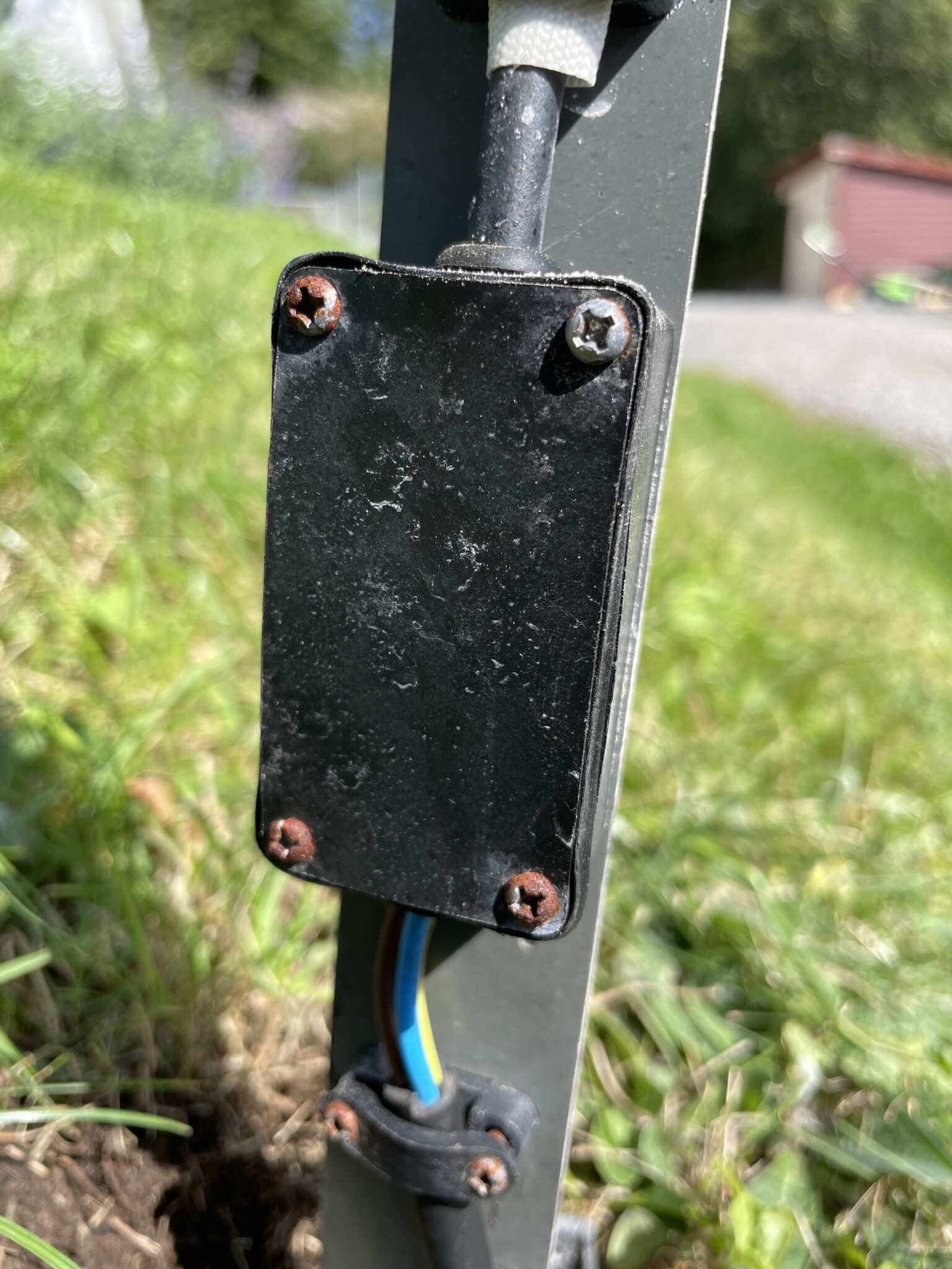

Utebelysningen löser ut JFB. Stängt av den permanent på astrouret. Är ett 10 tal stolpar och 3 fasadarmaturer. Tidigare ägare har gjort detta så vet inte hur kablar går.
Finns det någon genväg eller måste alla plockas av och uteslutas en efter en?
Bild på transformator, öppna den ej

Löser den ut direkt, ellr bara när det regnar, eller efter en stund?
Man ser ju på bilden att installationen är felaktig. kabeln är skalad så att enkelisolerad tråd är åtkomlig. Är det en matande 230V kabel, eller klenspänning från transformator där?
Det gör också att kabelgenomföringen inte är tät. Den tätar runt en rund kabel, inte tre lösa trådar. Men eftersom det är nedåt så är det osannolikt att det får jordfelsbrytaren att lösa.
Det vi ser på bilden, är det verkligen en transformator? Eller bara en kopplingsdosa?
Dilato
Det är säkert en kopplingsdosa bara som du säger. Antar att alla stolpar har samma typ av lösning, detta borde inte vara ”slutstolpen” så antingen matas alla ifrån en kabel eller så går det vidare ifrån stolpar. Men får väl hänga av alla och öppna boxarna. Finns det någon ny liten tär kopplingsbox man kunde ersatt dessa med?
Eftersom du bara har en kabel in så är det en "slutstolpe". Öppna någon till så ser du om det är en slinga (med ut och in) eller om det är ett "stjärnnät" med en gemensam utmatningspunkt.

Svårt att vara säker baserat på bilderna, men nog ser det ut att vara helt fel typ av kabel för den typ av förläggning detta handlar om. Detta kommer att behöva åtgärdas förr eller senare...
...och iom att det är problem nu så verkar det ju bli förr...

vad ska det vara för kabel? Ligger rör iallafall så dra ny kabel är ingen jätteoperation
N1XV eller RV-K (ACEFLEX) ska det vara. Inte gummikabel H07RN-F. Svårt att se på bilden vad det är för typ.
Förhoppningsvis hittar du felet i någon av anslutningsboxarna. Men kabeln på bild behöver rättad till i vilket fall.
