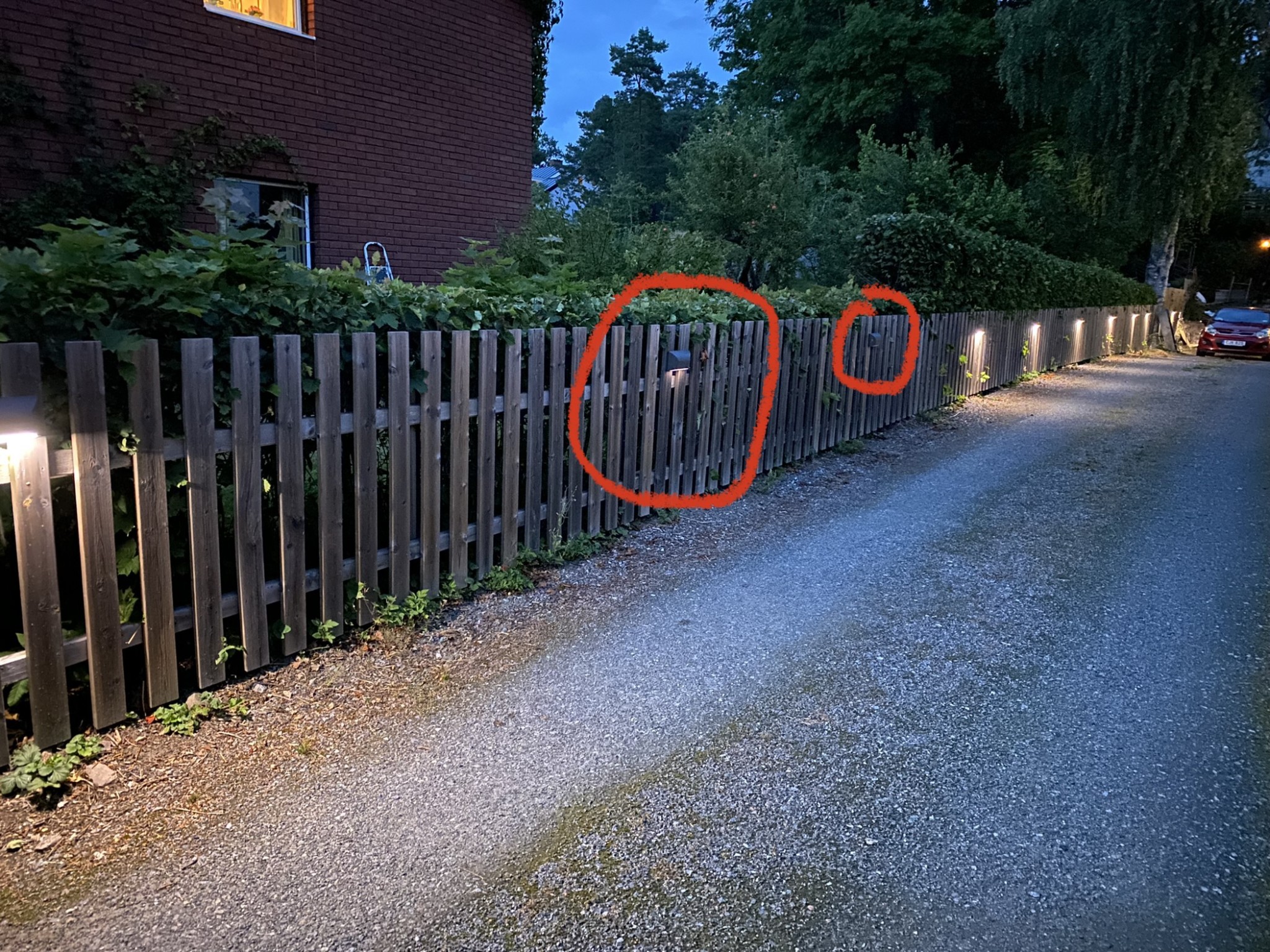

Vi installerade Markslöjds Nikos vägglampor på vår långa uppfart. Har 14 st längs hela vår långa uppfart. Installerades av elektriker för ca 2 år sedan. Under de 2 sista månaderna har nu 3 av dessa lampor börjat gå sönder och lyser väldigt svagt, se bild. Två av dessa lampor sitter bredvid varandra och en sitter uppe vid vårt garage. De är alla kopplade till varandra.
Har varit i kontakt med Markslöjd som säger att de fått väldigt få klagomål på denna lampa och då de utgått kan vi inte få tag på fler. Någon som kan tänkas veta vad det kan vara för fel?

Har du varit i kontakt med elektrikern som satte upp lamporna?
Om elektrikern köpte dem så är det hen som ska ta hand om ursprungliga fel.
Om det är ett ursprungligt fel (dålig konstruktion) och du köpte lamporna själv kan du reklamera dem i affären och sen är det upp till affären att lösa problemet t.ex. genom utbyte till likvärdiga lampor.
För du har väl inte haft dem konstant tända?

vi har köpt lamporna själva och det är de gråa vi har som syns på bilden. Så de vita funkar inte. Vi har köpt dem på bauhaus och vi har fått tillbaks pengarna för de söndriga. Men de hjälper ju inte oss då vi förmodligen behöver byta ut alla så vi har samma stil på dem. Så det blir en kostnad, bara 2 år efter inköp och installation, att både köpa 14 helt nya lampor samt elektriker kostnad. Kan man inte begära av markslöjd att de faktiskt står för kostnaden för 14 helt nya lampor iom skitkvaliten som det verkar var på deras produkt?BirgitS skrev:

De tänds och släcks automatisk vid solens ner-och uppgång
Så ett snitt på 12 timmar lystid per dygn är inte oävet att räkna med, 8760 timmar. Hur lång tid har tillverkaren lovat?T Titan123 skrev:vi har köpt lamporna själva och det är de gråa vi har som syns på bilden. Så de vita funkar inte. Vi har köpt dem på bauhaus och vi har fått tillbaks pengarna för de söndriga. Men de hjälper ju inte oss då vi förmodligen behöver byta ut alla så vi har samma stil på dem. Så det blir en kostnad, bara 2 år efter inköp och installation, att både köpa 14 helt nya lampor samt elektriker kostnad. Kan man inte begära av markslöjd att de faktiskt står för kostnaden för 14 helt nya lampor iom skitkvaliten som det verkar var på deras produkt?
Glöm det där med 30,000 timmar, det är under för LED chippet helt optimala förhållanden gällande ström de matas med, fukt och omgivande temp, dvs, i en kontrollerad labbmiljö.
elnätet kan variera och likaså kan drivaren markslöjd monterat vara avvikande från det optimala. Allt dylikt äter upp led chippets livslängd. Ju lägre ström och renare leverans desto längre håller de. Man bör alltid köpa armaturer där ljuskällan kan bytas.

Ofta är det parallella och seriella chip. När en av dessa i serie går sönder, så slutar hela den raden med chip lysa.
Är det flera parallella så brukar resten fortsätta lysa, men det blir ju svagare eftersom alla led lampor inte lyser längre.
Det brukar gå att reparera eller byta ut. Rätt ofta är den ledlampan som är död lite brunaktig, en liten prick. Enklaste reparationen är att bara ta bort den lampan, och sätta dit en liten plutt lödtenn istället. Då bypassar man den trasiga ledlampan.
Ofta innebär det att de kvarvarande lamporna lyser lite mer, vilket förkortar livslängden lite. Så det är lite av en fulreparation.
Har haft ett par trasiga led armaturer från markslöjds som jag byggt om. Det var väldigt dålig kylning på just dem, det kändes inte genomtänkt.

Nej, därav jag räknade med ett snitt på 12 timmar per dygn och fick fram en timsiffra. som sagt, alla avvikelser från labbmiljö så förkortas livslängden, markant oftast. Nu ser jag någon skrev att kylningen var sisådär på markslöjds, då går det väldigt fort utför.T Titan123 skrev:
Jag har själv fått byta ut 4 st spotlights från Malmberg, jag har 7 stycken monterade i en takfot och de har nu suttit uppe i 2 år. Första började blinka och krångla efter ca 1 år. Sen gav nästa upp någon vecka senare och så höll det på.. fick nya på garanti och den senaste tiden har de faktiskt skött sig.

En idé är att du bara har varannan lampa tänd, då får du belysning hela vägen och också ytterligare några reservlampor om ytterligare några slutar fungera med tiden.T Titan123 skrev:Vi installerade Markslöjds Nikos vägglampor på vår långa uppfart. Har 14 st längs hela vår långa uppfart. Installerades av elektriker för ca 2 år sedan. Under de 2 sista månaderna har nu 3 av dessa lampor börjat gå sönder och lyser väldigt svagt, se bild. Två av dessa lampor sitter bredvid varandra och en sitter uppe vid vårt garage. De är alla kopplade till varandra.
