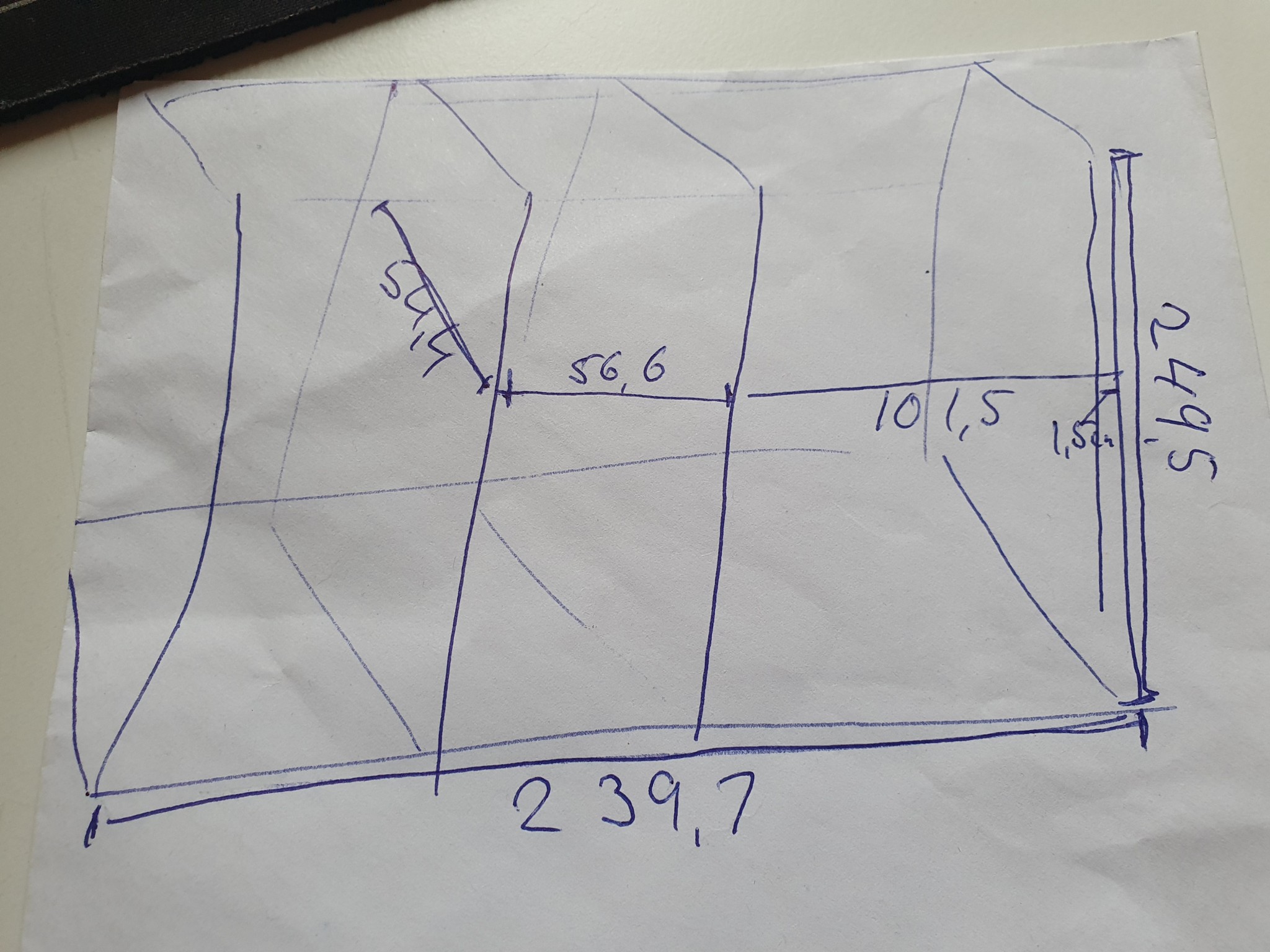

Jag har en garderob i hallen med hyllplan. Skulle vilja installera utdragbara lådor istället, men standarden verkar ovanlig. Två olika bredder, 56cm och 101cm, 54cm djup. Bifogat en enkel ritning. Försökt googla mig fram men lyckas inte. Någon som har tips ett "system" som passar dessa mått? Tanken är att sedan ta bort luckorna och införa skjutdörr. Så min tanke är att jag kan ha kvar väggarna.

Det är alltså garderobernas innermått du angivit.
Tex Elfa backstativ har djupet 535mm, bredderna 350mm/450mm/550mm
Dessa finns i tre höjder 440/740/1040mm å dessa kan byggas ihop i valfria höjder.
