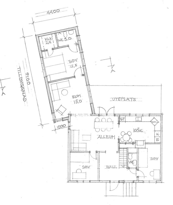

Hej vi har fått igenom ett bygglov i ett K märkt område.

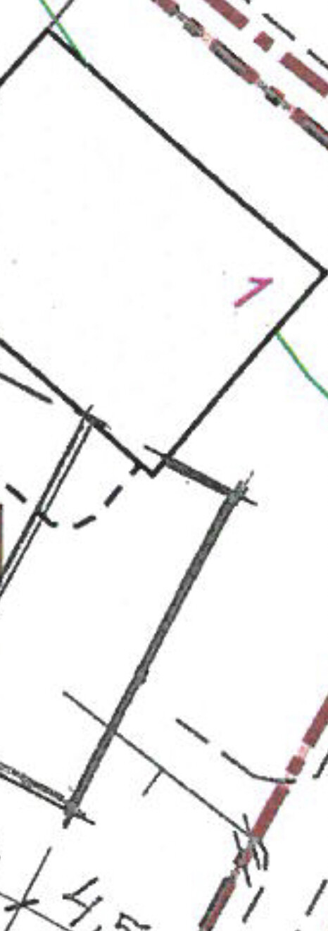

Utbyggnaden kommer vara i en vinkel parallet med tomtgränsen för att maximera trädgården. Självklart har jag kontakt med snickare.
Men hur pass mycket svårare är det att bygga en ytbyggnad i vinkel?
Något jag bör tänka på?
Se bifogad ritning samt en del av situations planen.

kan ju ev. vara en utmaning att foga ihop taken. och om vi antar att hörnet på bef. hus skall rivas, så behövs någon form av balk som håller upp takstolarna som idag vilar på den väggen. Men det är säkert inga jätteproblem.
