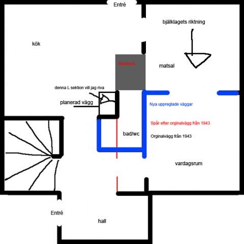

Jag och min sambo insåg för några veckor sedan att badrummet inte håller måttet, kakelplattor i duschen hade släppt och tagit med sig tätskiktet så den är helt obrukbar. Då badrummet är väldigt litet så vill vi nu i samband med detta bygga ut och det är här vi börjar bli fundersamma. väggen vi vill riva är en orginal stående spontad vägg (170*80mm plank) i en spegelvänd L form(på ritade bilden), för att sedan regla upp ny vägg så badrummet blir mer eller mindre fyrkantigt.
Med tanke på att det fortfarande är helg så är det inte lätt att få tag i någon som kan det här med bärande konstruktion så vi vänder oss nu till er istället så länge och vad ni tror och tänker, om någon av väggarna kan vara bärande eller om det är fritt fram att såga ner de båda väggarna nu ikväll redan

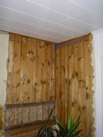

På ena bilden så kan man se en balk ovanpå de stående planken men den slutar där väggen slutar, så frågan är om den bär upp något, plus att det i taket finns spår efter en gammal orginalvägg sedan huset byggdes. Vi bor i ett hus med källare och två våningar och detta gäller mittenplanet. På min ritade bild finns ett rött streck där väggen gick förut en gång i tiden. Bara för att ha det sagt så finns det en vägg på övervåningen exakt ovanför de två jag vill riva.

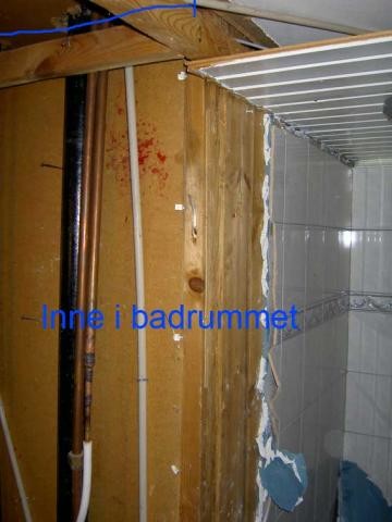

bifogar även bilder på de 2 småväggarna vi skulle vilja göra oss av med (balken är markerad med ett blått streck).

så som jag fattar din ritning skulle jag säga att l delen av L:ett är fortfarande bärande då man vid rivning av bärande på de byggen jag varit på lämnar sådana bitar. senaste jag var på blev golvet lite svajigt på övervåningen då dom tog bort lite mycket.. men men vi får som om det löser sig med denna renovering då det ej är klart än.. eller vi får bygga upp väggen igen ^^
Jag skulle inte heller våga riva väggen helt eftersom det är en del av en originalvägg som ligger centralt i huset mot murstocken. Men det verkar som om ni har ganska bra utrymme över innertaket. Går det att sänka det några cm till så kanske det går att växla av med en bärande limträbalk och på så sätt ta bort väggen?
