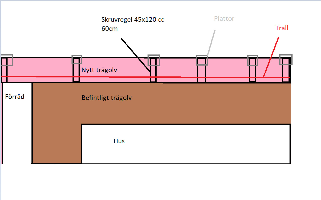

Hej
Funderar på att bygga ut altanen men är ny på detta så försökt göra en liten skiss på hur jag tänkt men skulle uppskatta lite tips och ifall det är något jag tänkt fel.
Utbyggnaden är bara ungefär 1,5 x 10 meter.
Där det nya trägolvet skall vara är det idag gräsmatta.
Räcker det att jag gräver ut lite i gräset och lägger plattor för att få rätt höjd på skruvregeln?
Samt att lägga en fiberduk under på gräsmattan så den inte växer upp?
Klarar sig bygget utan en bärlina som jag sett dem flesta har ?
Räcker dimensionen 120x45 och klarar den sig genom att fästas i gamla altanen samt på plattan 1,5m bort?
(Nivåskillnaden mellan gräs och befintlig altan är ungefär 150 mm därav valet av 120 regel)
Något jag missat eller bör tänka på mer?
Skiss av en planerad altanutbyggnad med måttangivelser och komponenter som trägolv och skruvreglar.
