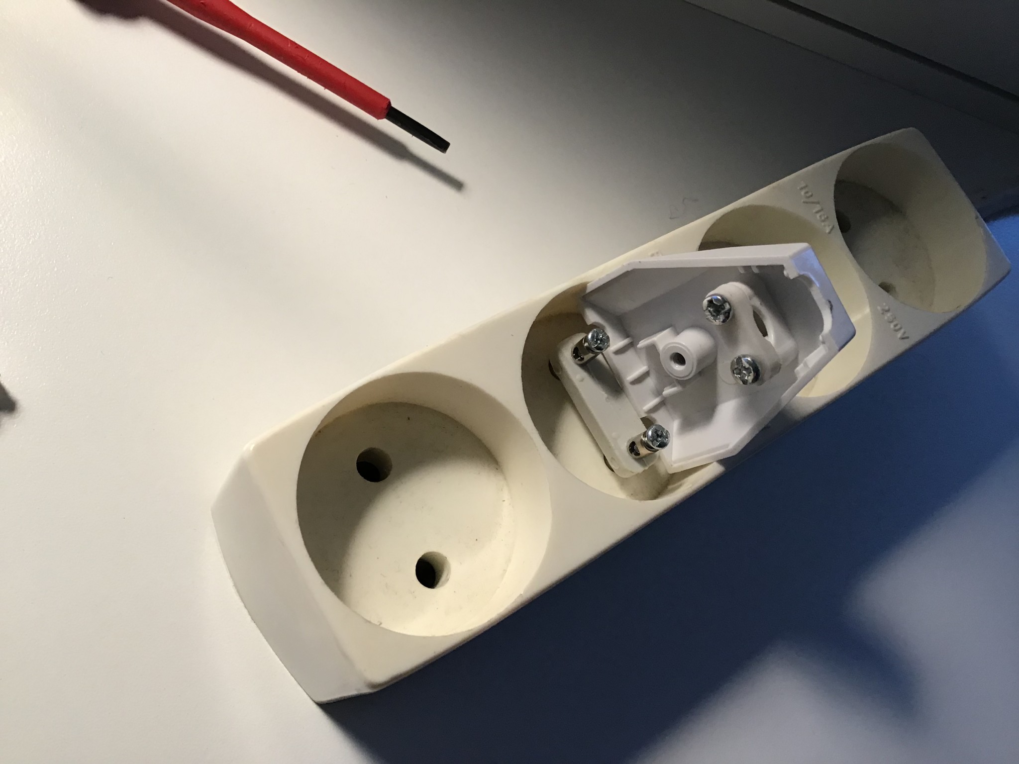

Orsaken till att dom inte säljs lösa är dels att som får inte användas till "apparater" som drar mer än 2,5 A samt att dom endast får användas till dubbelisolerade "apparater". En öppningsbar stickpropp kan ju enkelt moteras på en skarvsladd med jordade schuckouttag
Vad skulle skillnaden vara mot ett löst sladdställ?
https://www.clasohlson.com/se/Sladd-med-stickpropp/32-4343-2
Mezzner
Jo det kan man faktiskt fundera på, jag har sett många roliga snottihop-kopplingar med mer eller mindre bedagade europasladdar.
Den lösa kontakten kan väl utgöra en fara om den monteras av en person utan nödvändig kunskap eller erfarenhet. Den kan också medföra strömförande metalldelar vid enkelfel så man kan väl inte kalla den för dubbelisolerad?
Tex skulle en lös spretande kardel skulle kunna få kontakt med skruven till kåpan eller sticka ut.
Kåpan kan spricka.
Skruven kan dras för hårt så plastgängorna går sönder och kåpan lossnar.
Sitter den då i ett gammal runt ojordat uttag så ramlar den isär så blottläggs strömförande metalldelar.
Ett grenuttag utan stickkontakt bredvid en skruvmejsel, med synliga trådar och skruvar som pekar på potentiell fara.
Är lite kluven till denna stickpropp.
Kanske man skulle meddela företaget att ta bort den från marknaden?
(P.S. Det finns ingen stickkontakt på grenuttaget på bilden. Den är avklippt).
