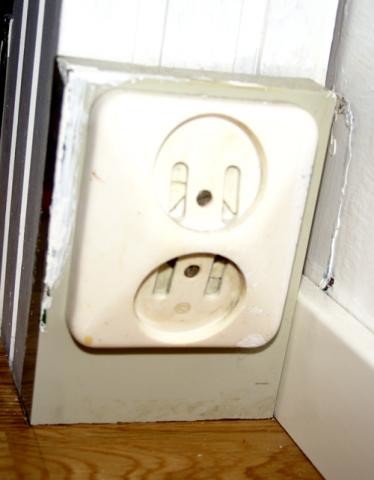

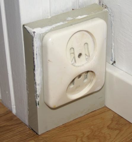

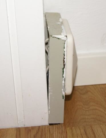

Hej
Mitt hus är från 68 och dessa höljen verkar vara original. Är det någon som vet om och hur man kan få tag i liknande/samma?
Det går inte göra hål i väggen för att göra infällda då strömkablarna kommer från golvet och inte väggen, och väggen är betong på de flesta ställena.
De är b: 9,5cm H: 13cm D: 2,3cm och gjorda i plast.
Mvh Daniel

Även om du lyckas byta själva uttagsdelen så är uttagen troligen inte godkända idag. "Brunnarna" är för grunda.
sockelmonterade uttag är det du ska ha tag i
Titta! Djupare brunnar.
Hade nästan samma problem när jag skulle byta snygga slimmade 60-talsuttag till moderna.
Bara man vet vad man ska söka efter...
Tack så mycket för tipsen, får vänta på svar från elbutik.se om mått och andra frågor.

Det finns ju sockeldosa (1895808 Trend Sockeldosa, c-c 60mm) och sedan paket med sockeldosa och uttag (1895806 Trend Sockeldosa, 2-vägsuttag Jordat).
Kan man sätta andra uttag i 1895808 än Eljo Trend tror ni?
Jag tänker inte använda de jag har hemma nu, apropå - prototypen
Och sådana petskydd, det var tider det.
Fästet för uttaget är nog standard men kolla djupet med andra uttag.
