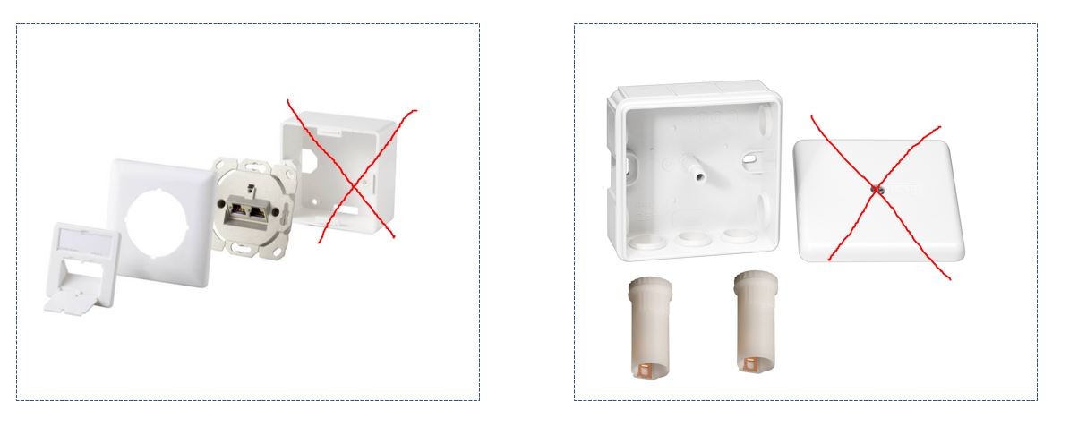

Finns ett mindre uppvärmt rum där switch/patchpanel etc kanstå. Övrig yta i lokalen som ej är uppvärmd kan vara både dammig snö kan yra in från sidorna. Möss förekommer. Min ide är att dra nätverkskabeln i utanpåliggande VP rör men kan inte komma på hur jag bäst får till övergången VP-rör <--> Dosa med keystone.
Ej skalening eller komplett skiss

Det finns det nog inte men varför ska du ha nätverksuttag? Du ska väl koppla till kamera, då kan du crimpa ett kontaktdon direkt på installationskabeln* och plugga in i kamerans kontaktdon. Denna skarv kan du dölja bakom t.ex. 20 mm kabelskydd.
Du behöver inte utomhuskabel om den inte är exponerad för långvarig väta eller UV-ljus. Lägger du kabeln i rör hela vägen så skulle jag inte bekymra mig. Finns det gnagare kanske kabelskydd i plåt hela vägen är ett måste.
Om du absolut vill ha nätverksuttag, kör med DIN-monterade keystonemoduler i en rejäl kapsling. Om du vill göra som du tänkt med keystoneuttag (din bild visar inte ett sådant) så borrar du ett hål med lämplig storlek i dosan du tänkte använda.
* Det finns speciella kontaktdon för solid kabel men ärligt talat fungerar det bra med de vanliga också, från t.ex. Kjelle.
Jag hade kanske lite otur när jag tänkte först, dels tycks VP-rör inte ge fullgott rått/mus-skydd och dels kommer jag inte bygga in kabeln i vägg så att byta ut en dålig kabel vara fullt möjligt utan att riva något.tommib skrev:
Tänker att jag helt enkelt avslutar installationskabeln i en "hona" för installationskabel. Busenknelt !

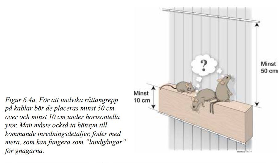

Gnagar problematiken tror jag går att minska genom att dra kablarna lite smart, typ enligt detta jag saxat från brandskyddsföreningen:
Eventuellt får jag sätta någon stål u-profil på uppenbara riskplatser, men skönt att slippa dra rör på 4-5 meters höjd.
Utomhuskabel tror jag blir bra, utrymmet är inte uppvärmt och vanlig inomhuskabel läser jag är känslig för låga temperaturer.
