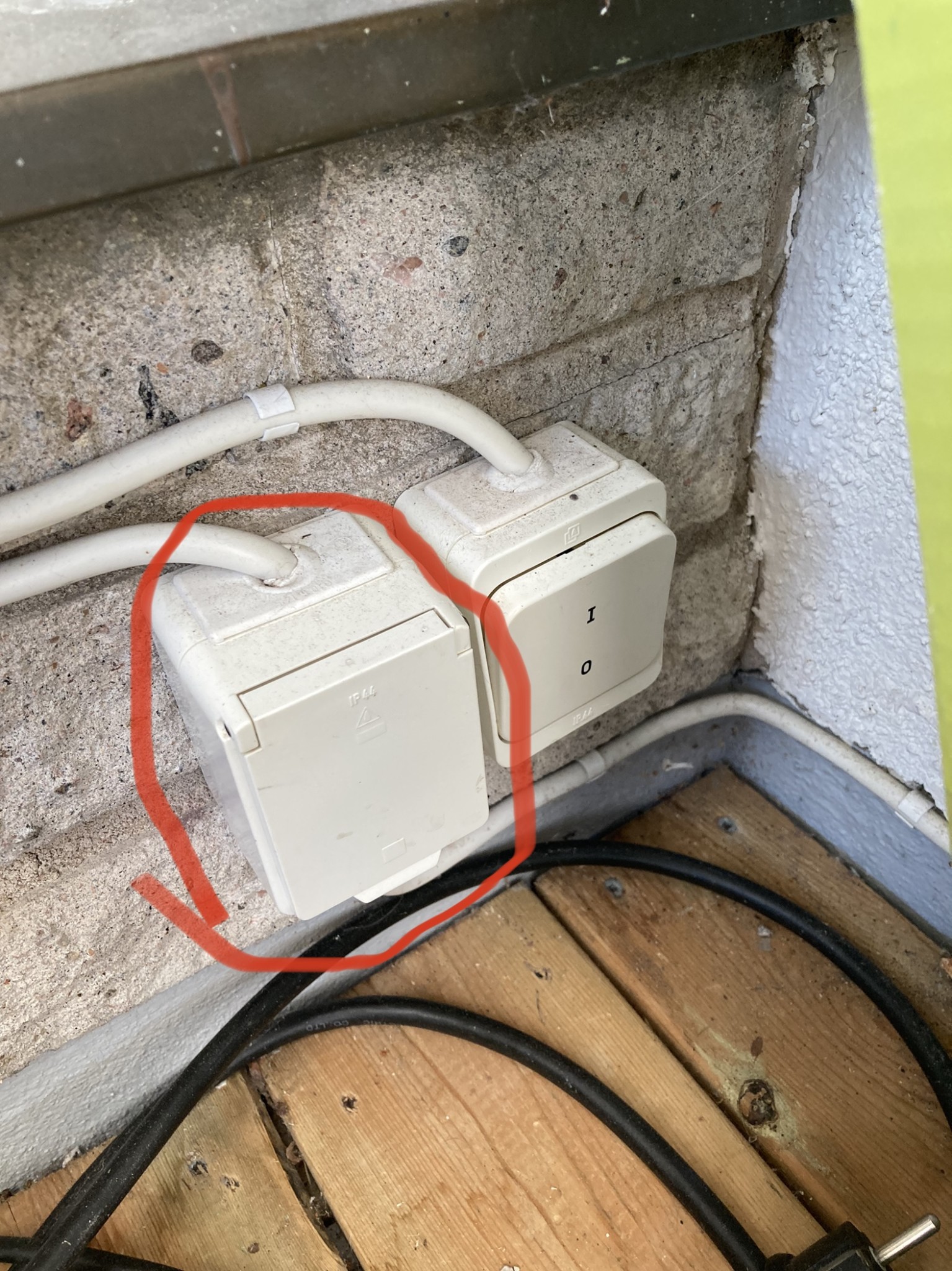

Har detta eluttag i husets uterum.
Efter att en skarvsladd som satt i uttaget har kortslutits (överkörd av gräsklipparen…) är nu uttaget helt dött.
Vad kan vara fel?
Ingen säkring i elcentralen har gått (om nu detta kan spela in).
Är det bara att byta hela eluttaget, och är det något man får göra själv?

Vad har du för typ av säkringar i centralen? Är det den gamla typen av skruvsäkringar kan dessa lösa ut utan att det syns. Man kan behöva lossna säkringen och pilla lite på ”pluppen” för att vara säker.
Det kan inte vara en separat jordfelsbrytare som slagit ifrån?
Och uttaget styrs inte av strömbrytaren i bild?
Har dubbelkollat säkringarna (äldre som skruvas) men allt verkar ok.
Även jordfelsbrytaren är ok.
Strömbrytaren saknar koppling till eluttaget så kan inte vara den.
Ett sånt här eluttag har väl ingen egen liten säkring?
Finns heller inga spår av brand el dyl runt uttaget.

Kortslutningen kan ha orsakat avbrott någonstans. Du behöver hitta detta fel genom att mäta spänningen bakåt i denna ledning till du hittar felet, med början i uttaget. Man får både felsöka och byta uttaget utan behörigheten, fast endast om man har kunskap och färdigheter för att göra det bra.
Har nu kollat de tre huvudsäkringarna och även dessa verkar alla vara ok.
Då återstår väl felsökning för att hitta ett ev brott, men där går min gräns vad gäller elkunskap.
Blir nog till att anlita elektriker för att fixa detta.
Men med det sagt, tack för alla tips och förslag!

Nyfiken fråga - vad leder strömbrytaren till?A Anders_123 skrev:

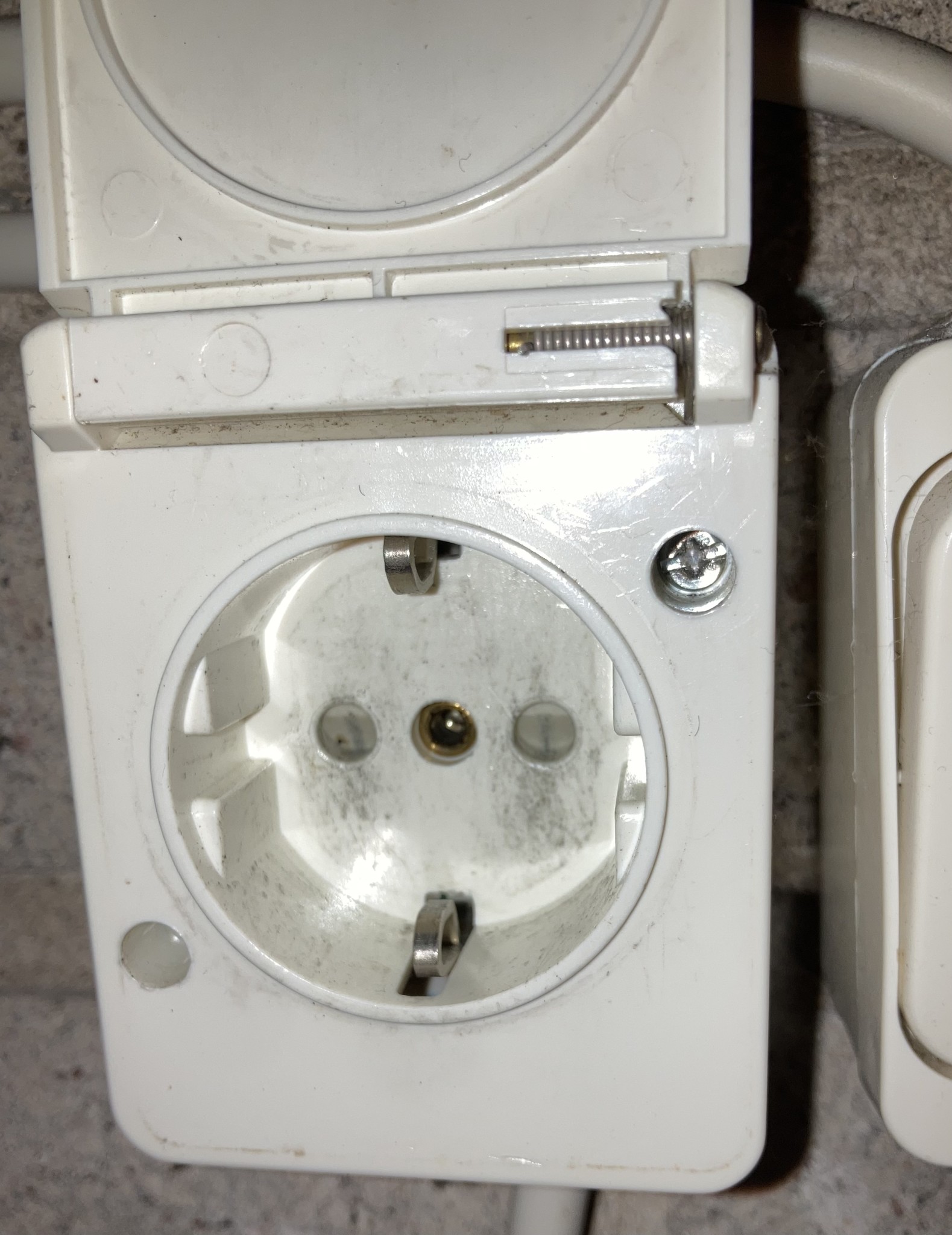

Är det ett vanligt uttag? Det råkar inte vara ett uttag med jordfelsbrytare i uttaget? Borde finnas någon knapp i så fall under luckan.
