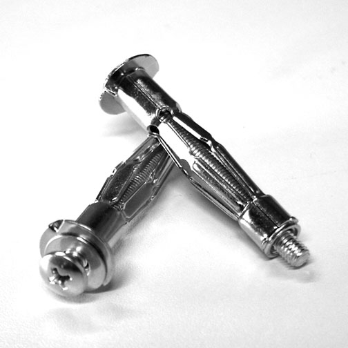

Utanpåliggande eluttag på gipsvägg?
Hur fäster man bäst ett utanpåliggande eluttag på en gipsvägg?
Vill inte sätta molly eftersom det kommer se dåligt ut när uttaget skall bort, och det finns ingen regel bakom gipset där uttaget skall sitta.
Finns det speciell gipsskruv för ändamålet som håller fast uttaget bra? Eller finns det bättre alternativ än molly till detta?

Man har allt som oftast en golvlist som man kan sätta klammerna i. LETTI, då vill säga. Sista biten upp till uttaget kan man köra med tvåbensLETTI.

Kör ni med plastplugg? Håller det verkligen? Jag brukar köra med de där i metall som man spikar i först. HW-PRO tror jag de heter

Jag tror att det håller utmärk.
Vår platt-tv sitter med 4 st brunplugg sådana som expanderar åt 4 håll dvs både i fram och bakkant.
Det sitter fortfarande kvar efter 4 år så jag tror att det kommer hålla fint för ett eluttag.

http://produkter.scanfast.se/products/42-hw-pro-gipsinfastning.aspx
Sitter grymt bra.
Gul plugg sitter, men hur länge ?, kör endast i nödfall. (enkel gips)

Tänk på att man ska dra i och ur ett uttag ganska ofta vilket brukar bryta ganska bra. Jag håller mig till metallpluggen
Molly...
