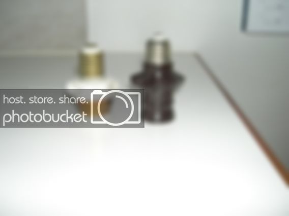

så får man löpa linan ut.. här några lamphållare som jag sparat från förr, den i porslin lär vara i evighet (förmodligen tysk tillverkning) De här lamphållarna var oumbärliga förr, när man var ute på jobb och behövde ström till sladdlampan. Har också kostat en del personer livet.

Men ska det nu va på riktigt Blinka så får man löpa linan ut.. här några lamphållare som jag sparat från förr, den i porslin lär vara i evighet (förmodligen tysk tillverkning) De här lamphållarna var oumbärliga förr, när man var ute på jobb och behövde ström till sladdlampan. Har också kostat en del personer livet.
