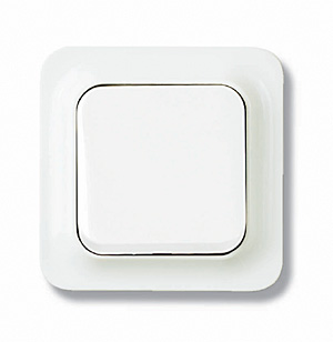

Håller på och dra om elen i ett gammalt hus. Ny ekrk för att slippa fräsa in vp rör i väggarna men alla utanpåliggande kontakter är så lång utstickande. Skulle man kunna fräsa in 1,5-dosor och låta kabeln dyka ner sista biten för att kunna använda infällda kontakter och brytare? Frågade elektrikern men han hade inte hört talas om att det användes. Han tyckte att har man utanpåliggande kabel fick man ha utanpåliggande kontakter. Har ni några ideér?

Ja, allt går väl och jag kan inte riktigt se hur det skulle kunna vara något allvarligt felsteg i elsäkerheten, men det är inte praxis att göra så. Och jag skulle nog tycka att det skulle se ganska konstigt ut. Håller lite med din elektriker, har man utanpåliggade kabel så får man nog sätta utanpåliggande apparater också.
Men det finns en skillnad på utanpåliggande och utanpåliggande. Dels har vi t.ex. Eljo quick-rot serien.
Och uttagen i den serien sticker ju ut en hel del.
Sedan har vi Eljo Trend (den infällda serien) kombinerade med 18 mm utanpåliggande ramar. De blir inte lika utstickande från väggen, samtidigt som de ser snyggare ut.
Det ser ut som infällda apparater, fast som sticker ut lite mer från väggen än vanligt.

Det är rätt vanligt förekommande att man fräser in dosor och har infällda apparater eller går från infällda apparater med en kulo. Då är det inte ovanligt att man borrar snett genom väggen och in i dosan. Kanske lite tveksamt men rätt vanligt.

Jag har en gång kompletterat en infälld dragning med extern dragning (kulo), det jag gjorde var att byta ut den urgamla kronbrytaren mot en modernare infälld samt förhöjningsram. Anledningen är att jag inte hittade någon utanpåliggande som täckte hela hålet för dosan. Det blev snyggare på detta vis. Hade helst gått via en kopplingsdosa + kulo-täcklock, men sådana fanns inte i detta bygget. Allt var skarvat via takdosorna. Det blev helt okej faktiskt med förhöjningsramen. Bara att skära ut hål för kulon och komplettera.
Kom inte ihåg exakt vad man ville ha gjort men det var en extra strömbrytare (trapp) och vägguttag. Var tvungen att jorda befintliga vägguttag också. Det gick tack och lov bra. Man hade varit snäll och dragit fram jord till takdosan (kontrollmätte för säkerhets skull).
Kanske hade man gjort detta snyggare på ett annat sätt, men som jag såg det var det smidigaste att förhöja och modernisera befintlig brytare och göra kompletteringar med kulo (EKRK). Tantens son är utbildad elektriker men bor väldigt långt bort. Vet han har varit och hälsat på där sedan jobbet utfördes, och har inte hört några klagomål. Dock tycker jag som inte jobbar som elektriker att det är extra besvärligt att göra större kompletteringar på någon mindre infälld dragning. Typ ett sovrum eller annat. Det enklaste är ju om allting är draget utanpå. Eller om man tänker efter ca 30 gånger innan man gör sin infällda lösning så man slipper komplettera den.... någonsin. Jojo...
