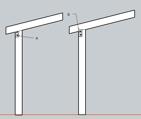

I alternativ A nedan är stolpen och överliggaren avfasade så att de har samma lutning som taket.

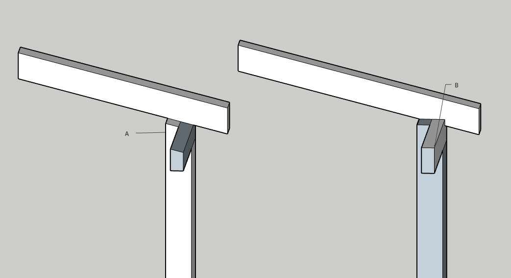

I alternativ B är istället stolpe och övre bärlina raka men takbjälken urgröpta ("birdsmouth" på engelska, vad heter det på svenska?).

Alternativ A ger fördelen för perglola att vattnet inte blir stående på balken och stolpen. Dock blir det ju en kraft som går inåt på stolparna och inte rakt ner. Tänker speciellt om jag lägger på takplast i framtiden så det kan bli lite tyngd. Taket lutar ca. 10 grader.
Är B då att föredra eller blir det så lite skillnad att det kvittar?
Lägger du på tak så blir det inget vatten ståendes på alternativ A.
Jag hade kört på alternativ A för att det är lättare att såga till rätt vinkel än att jacka ur och få tight passform.

Du gör ett tankefel angående kraften du pratar om.Du tänker utifrån att delarna inte är fixerade vid varandra utan att de kan glida. Men rimligtvis ska de väl skruvas/spikas ihop. Det blir samma krafter i båda fallen, utom i själva fogen och den är rimligtvis inte den svaga punkten.

Ja, dock är det inte säkert att det blir tak på i framtiden. Bra då att alternativ A med fasad lutning på balken är en rimlig lösning. 🙂

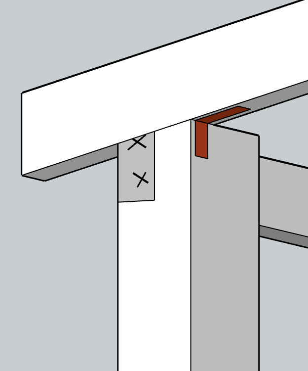

Även innan eventuellt tak så har jag nog tänkt sätta markis i pergolan så en del lyftkrafter kan det kanske bli nästan från start.
Ungefär så här med det rödfärgade vinkelbeslaget? Det får ju då en vinkel något större än 90 grader men de kanske flexar lite?
Tänkte en uppepå så blir den mindre synlig, på sidan av takbjälken ned i stolpen och bärlinan..

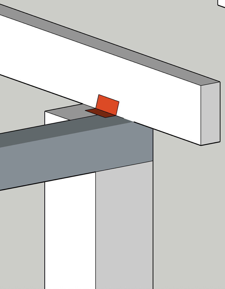

Ungefär så här då. Som ett extra plus blir vinkeln 90 grader.
Fördelaktigt om du väljer lite större beslag så du får i några fler skruvar

Nu är det byggdags och snickaren föreslår att han skråskruvar takbjälkarna in i överliggaren istället. Känns det som en ok lösning eller bör jag be honom använda vinklade beslag som skissat här i tråden?
Absolut inga fula vinkelbeslag på en pergola där allt är synligt
Så skråskruvning är att föredra då, eller finns det något annat bättre sätt?
