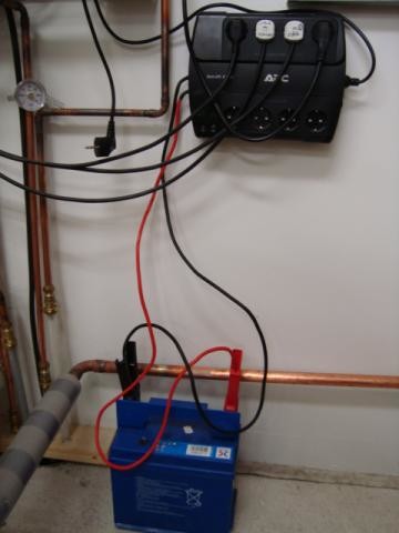

Det kan ju va bra att kunna köra vedpanna och cirkpumpar utan 220 el, köpte en dator UPS och tänkte det kunde funka. Problemet med dessa UPSer är att batteriet är oftast väldigt litet klarar inte mer än ca 5min:@, gjorde lite ändringar på min och nu kör jag hela anläggningen:vedpanna(fläkt120w) laddpump (93w) +två cirkpumpar på ca 40 w styck.
Testkörde idag med bilbatteri 72 Ah det gick att köra 50 mind^_^b innan UPSn la av, nu är det så att denna UPS ska egentligen va till för att bara kör cirkpumparna 2X40 så driftstiden kommer att bli betydligt mycket längred^_^b . Det fina med en så här UPS är priset ca 1200 och att den slår till utan att man är hemma, laddar batteriet och skyddar mot överspänning i nätet.Det finns också lite andra finnesser som jag inte använder tex att kunna koppla upp den mot en dator och förbrukning och driftsstörningar och lite annat.

Vad heter ups´n ?? var köpte du den?
Den heter APC BACK-UPS ES 700VA köptes på www.dustin.se pris 895 plus moms

Fungerar den fortfarande bra? Inga problem med att den får ett betydligt kraftigare batteri?
