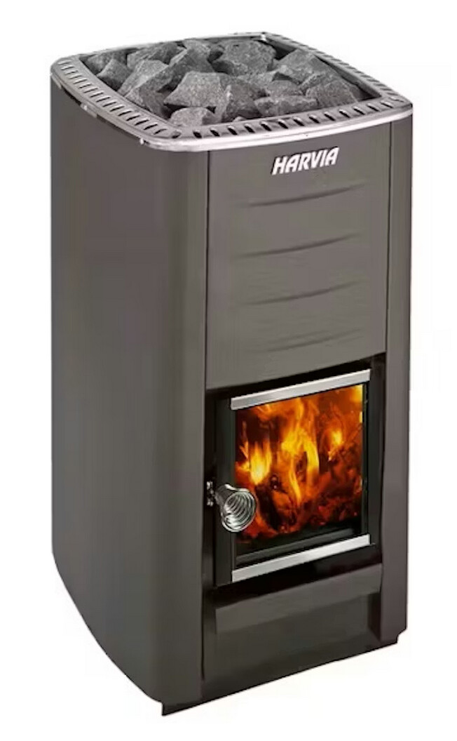

Nu menar jag inte att en bastuugn är rätt val men en Harvia M2 är ganska liten och nätt men ger 16,5 kW utan att glöda, så nog borde det finnas mindre kaminer passande en stuga med rejäl effekt utan att för den skull vara jättestora. Jag har tyvärr inga konkreta tips men tycker det borde gå att hitta något passande.X xxargs skrev:
