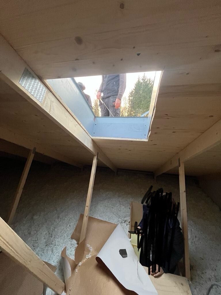

Vi har monterat uppstigningslucka i vårt nybygge, men det är ca 1,5 meter upp till takluckan. Har någon byggt/köpt någon smart stege som vill visa bild?

Har du någon bild så att man kan se hur det ser ut på plats under luckan?
Såhär ser det ut under luckan
  • Tittar upp från ett utrymme under en lucka, visar isolering och träreglar, med personer ovanpå.
Bygg en i trä. 45x70 stående med 28x70 som stegpinnar.avsluta med en stående 28x70 som du spikar på varje sida genom stegpinnarna in i 45x70:n.

Är det ett platt yttertak, så det går att gå ut på taket eller.
Kollade med sotaren och verkar vara en vanlig lösning. Tack för tips, får bli något sånt troligtvis.
Det är sadeltak och går att gå ut på taket.
Då är det lite svårare, med att det måste vara en tät lucka, med plåtskoning ovanför, till taket att öppna. Mät om det får plats en stege som går att fälla upp i den delen som syns på fotot. Då försvinner stegen i taket.
PS Ser att det är gått om plats i takbjälklaget. En sådan här har jag upp till vinden. Finns på varuhusen.
