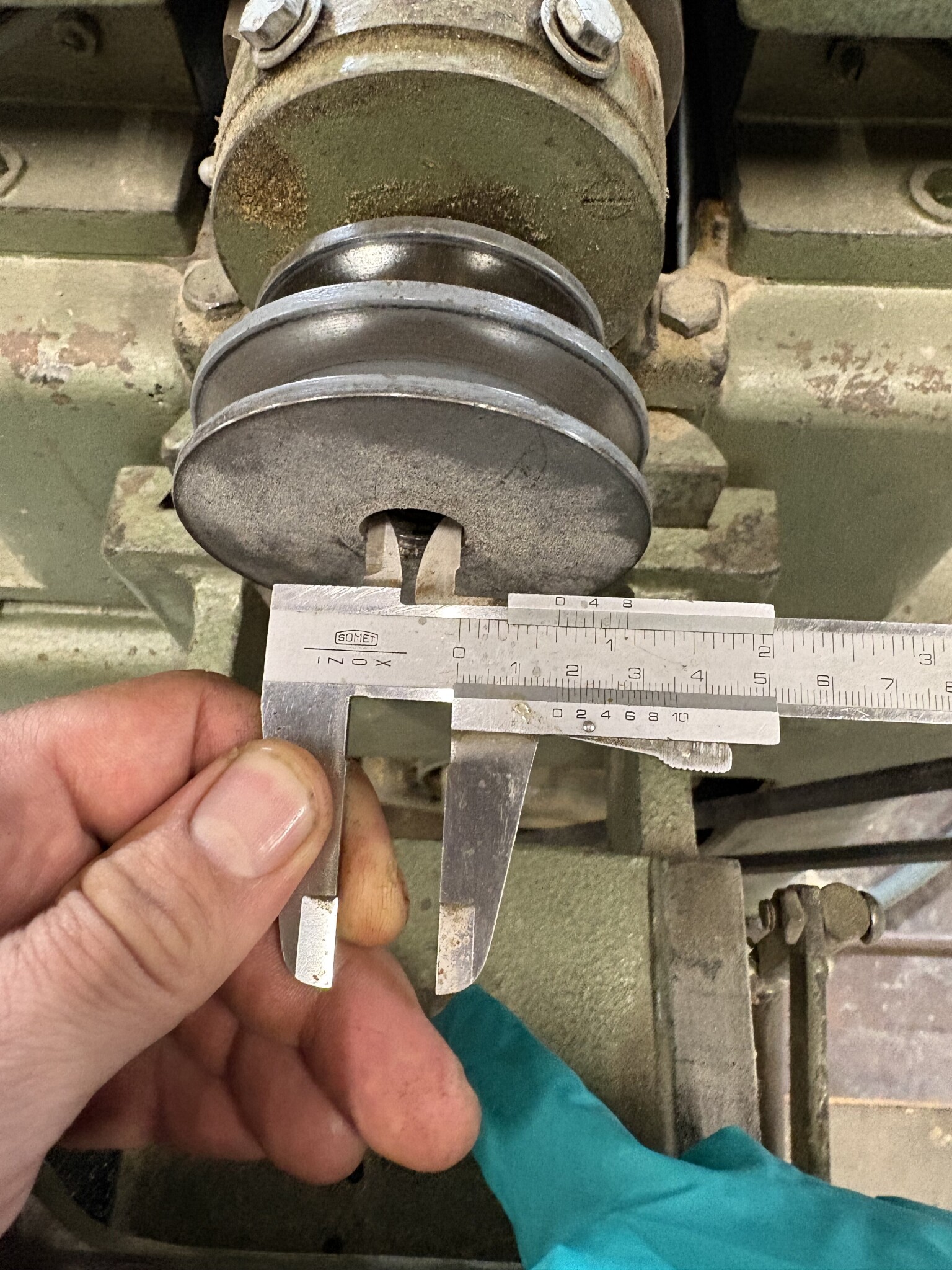

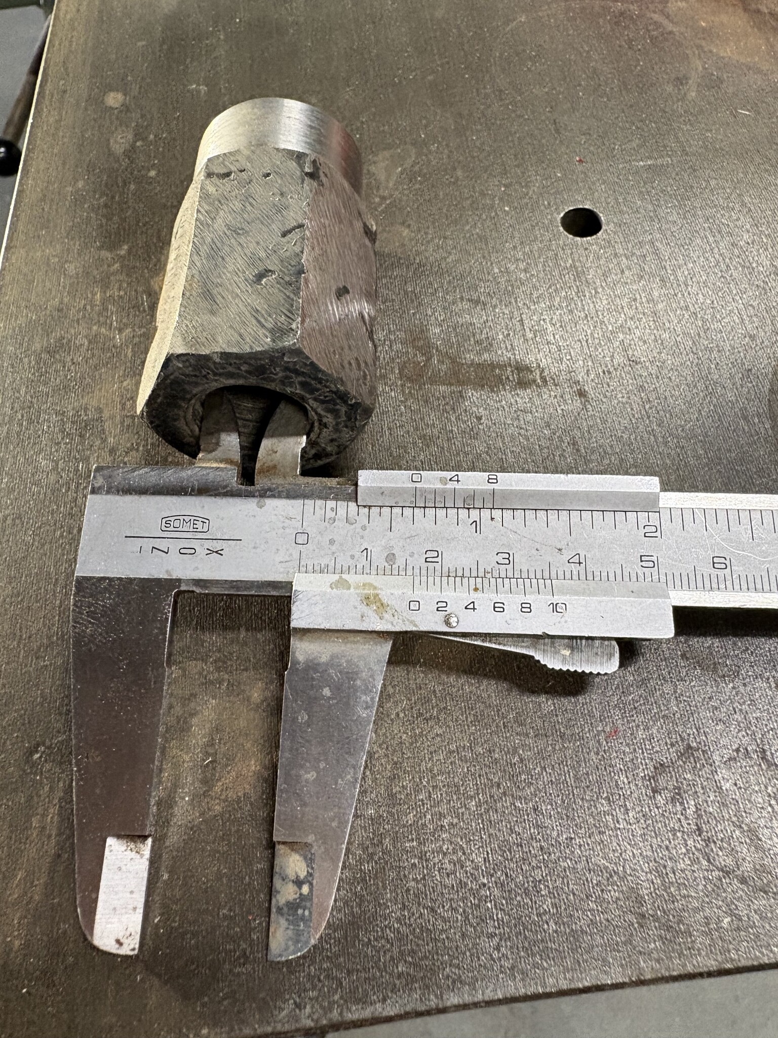

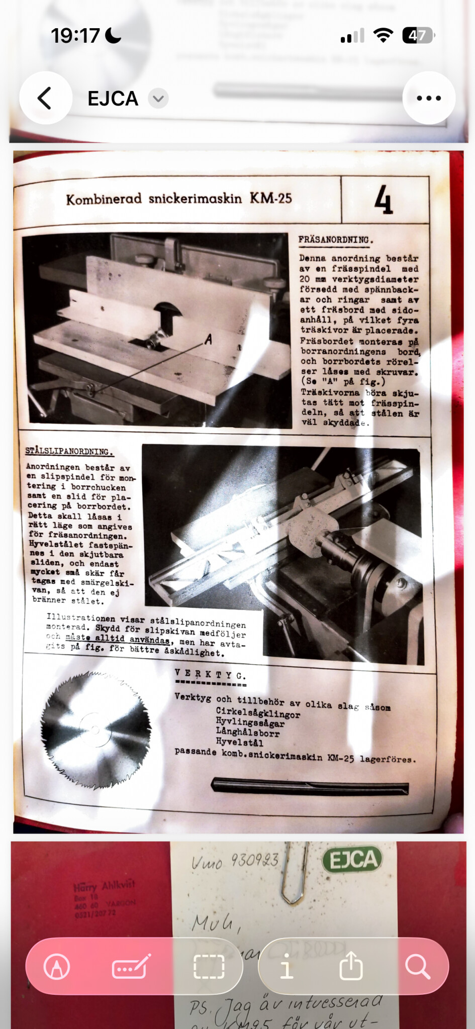

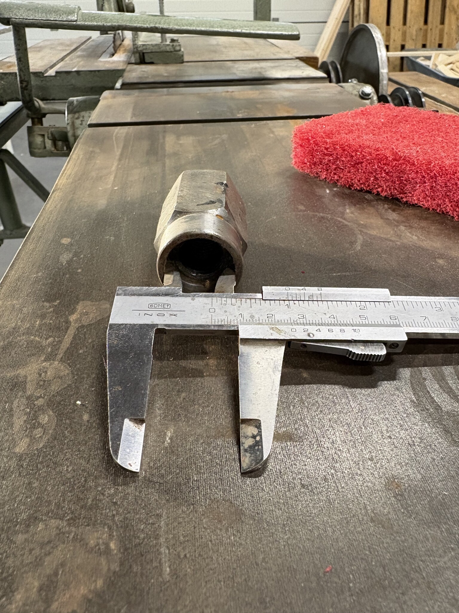

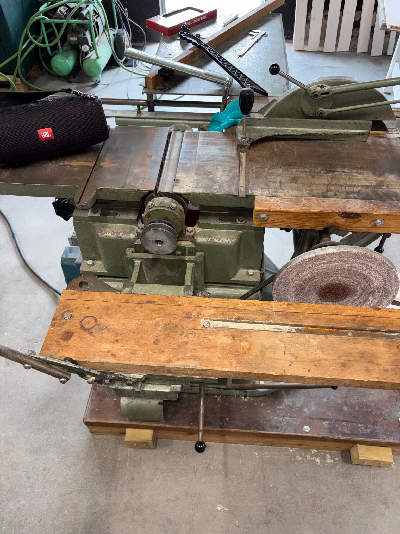

Hej!Jag håller på att renovera en EJCA KM-25 kombinerad snickerimaskin. Maskinen har långhålsborr, fräsanordning och stålslipanordning, men flera tillbehör verkar ha försvunnit genom åren.Enligt manualen består fräsanordningen av:"frässpindel med 20 mm verktygsdiameter försedd med spännbackar och ringar"På borranordningen finns idag endast ett invändigt gängat hål, ca M16, där jag förväntar mig att chuck eller verktygshållare ska sitta.Jag har även en lös hylsa/adapter med invändig gänga i båda ändar (ca 16 mm respektive 20 mm), men jag förstår inte hur den ska användas.Är det någon som:har en KM-25 och kan visa hur långhålsborren ska vara uppbyggd?vet vilken chuck eller adapter som ska sitta i M16-gängan?vet var man kan få tag på frässpindel, spännbackar, ringar eller andra originaldelar?Bilder bifogas.Tack på förhand

Jag hade en sån där som jag renoverade. De två skruvarna ovanpå lagerhuset höll fast en skyddskåpa av plåt över remskivan och chucken. Jag ser kåpan på golvet invid maskinen på din första bild. Chucken var en gammaldags tvåbackschuck som jag tror hade ett skaft med gängor som passade i det gängade hålet.
Någon fräs fanns inte på min. Långhålsborrmaskinen fungerade bra.
