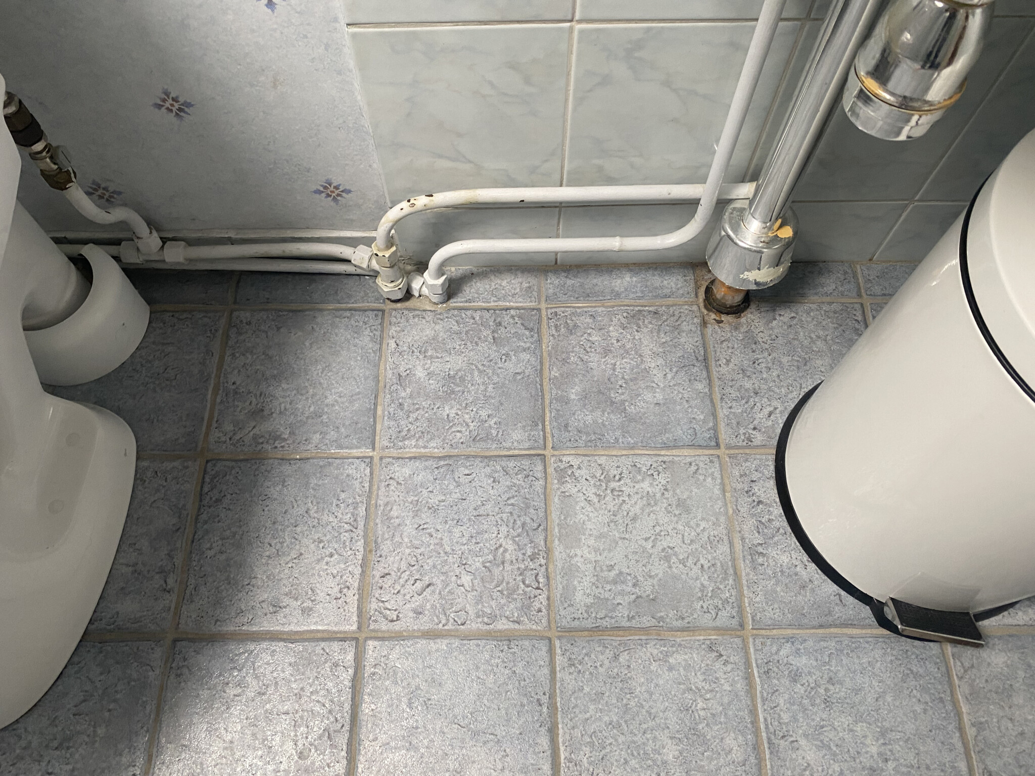

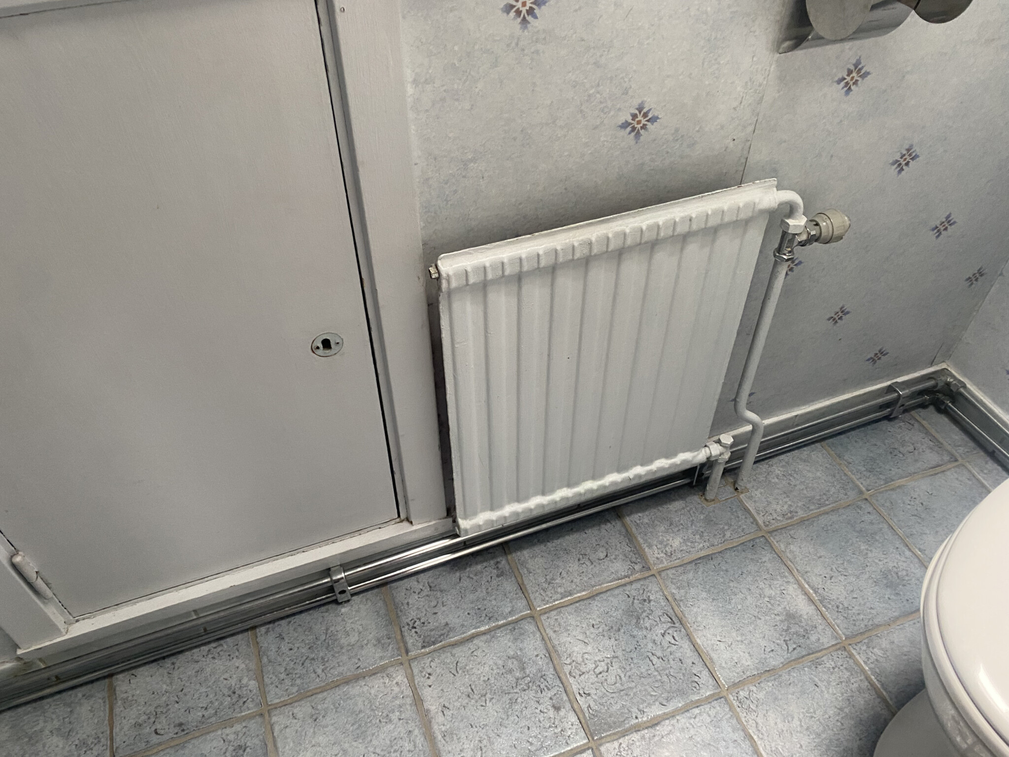

Jag sitter och fnular lite på en framtida badrumsrenovering. Som läget är nu sticker det upp tappvatten och värme ur golvet (se bilder). Jag inser att det troligtvis kommer bli bäst att försöka dra fram nya pex till tapp och värme och i samband med det dra om allt så det kommer in i väggar istället. Vill stämma av med alla VVS-gurus här. tankar?

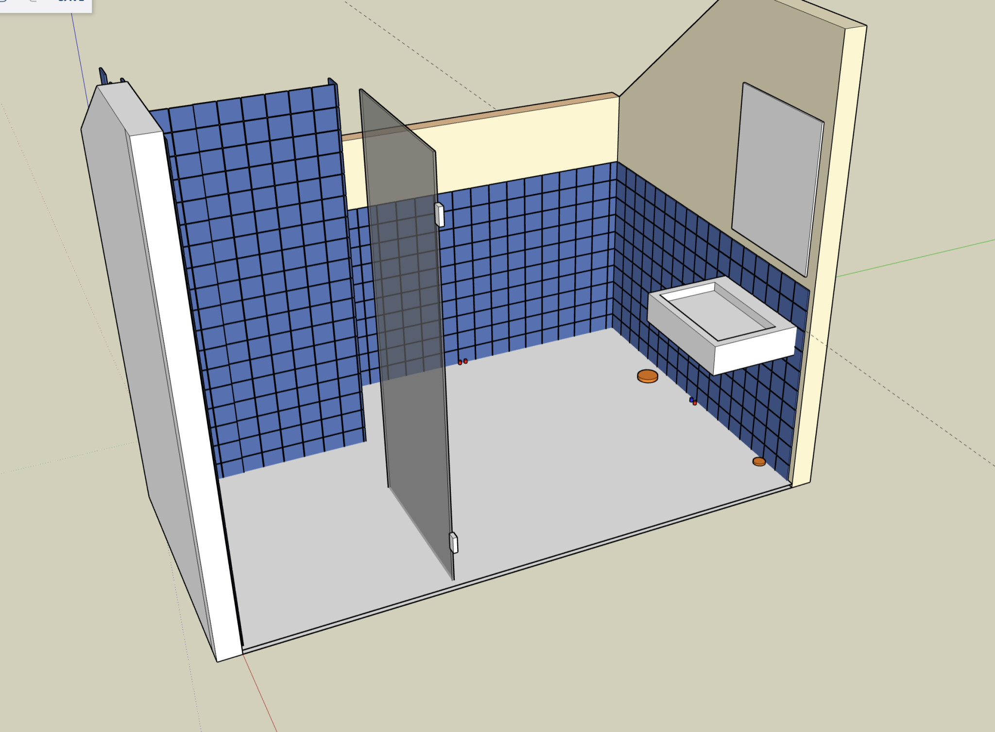

På ritingen så är dom röda uppsticken där elementet sitter och dom röd-blåa är vid handfatet.

Ja, antingen dra om rören så att de hamnar inuti väggen eller regla ut väggen så att rören hamnar inuti väggen på det sättet, men tänk på att det inte får finnas några dolda skarvar på vattenrören.

Det har väl varit en del vattenskador som beror på att vatten har runnit (droppvis) längs rören ner i bjälklagret och där ställt till med mycket skada innan det upptäcktes, alltså mycket hög kostnad för försäkringsbolagen. Det kan bli så om det blir droppläckage i en skarv och sen rinner de dropparna längs med röret.Magnus E K skrev:
