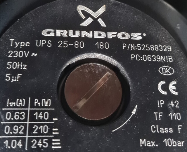

Är det cirkulationspumpen i värmepumpen för värmesystemet som "gett upp"? (den låter väldigt mycket, och darrar när man känner på den) - En standard Grundfos UPS 25-80
Måste hela värmesystemet tömmas igen, om/när den ska bytas? (ser direkt inga stoppkranar...)
Är det samma modell jag ska söka - eller finns det någon bättre idag?
Eller kan det vara värmeväxlaren som blivit "tät" - på något sätt?

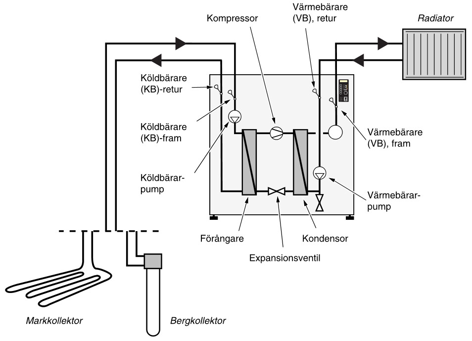

skickar med ett schema från NIBE
jag tolkar att det är vänster rör som är returen.

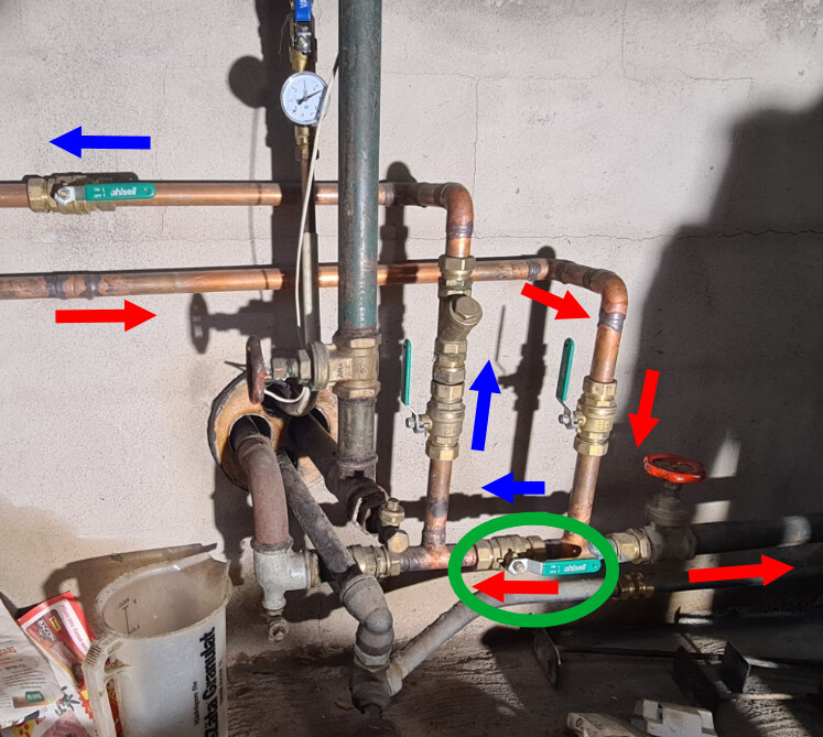

Vissa framsteg har gjorts - men blev överraskad av resultatet. bifogar ett foto (men blev inte så bra med skuggor och massa rör.) så jag bifogar även en skiss på några delar.
När kulventilen (3) är öppen, fungerar pumpen och leverera värme.
När kulventilen (3) är stängd, dröjer det inte länge innan värmepumpen ger ett HP/MS-larm.
Men med kulventilen (3) stängd, transporteras värmen direkt mellan 1, 3 och 2 och
väldigt lite (obefintligt) med värme kommer fram till elementen. Alla ventiler ska vara öppna. De flesta elementen är luftade. Men systemet är / har varit svårt att lufta. (finns nog luft kvar - enligt den andra cirkulationspumpen) Tycker att all luft borde hamna i elementen - men upplever inte så detta fall.
Någon idé hur jag går vidare?
