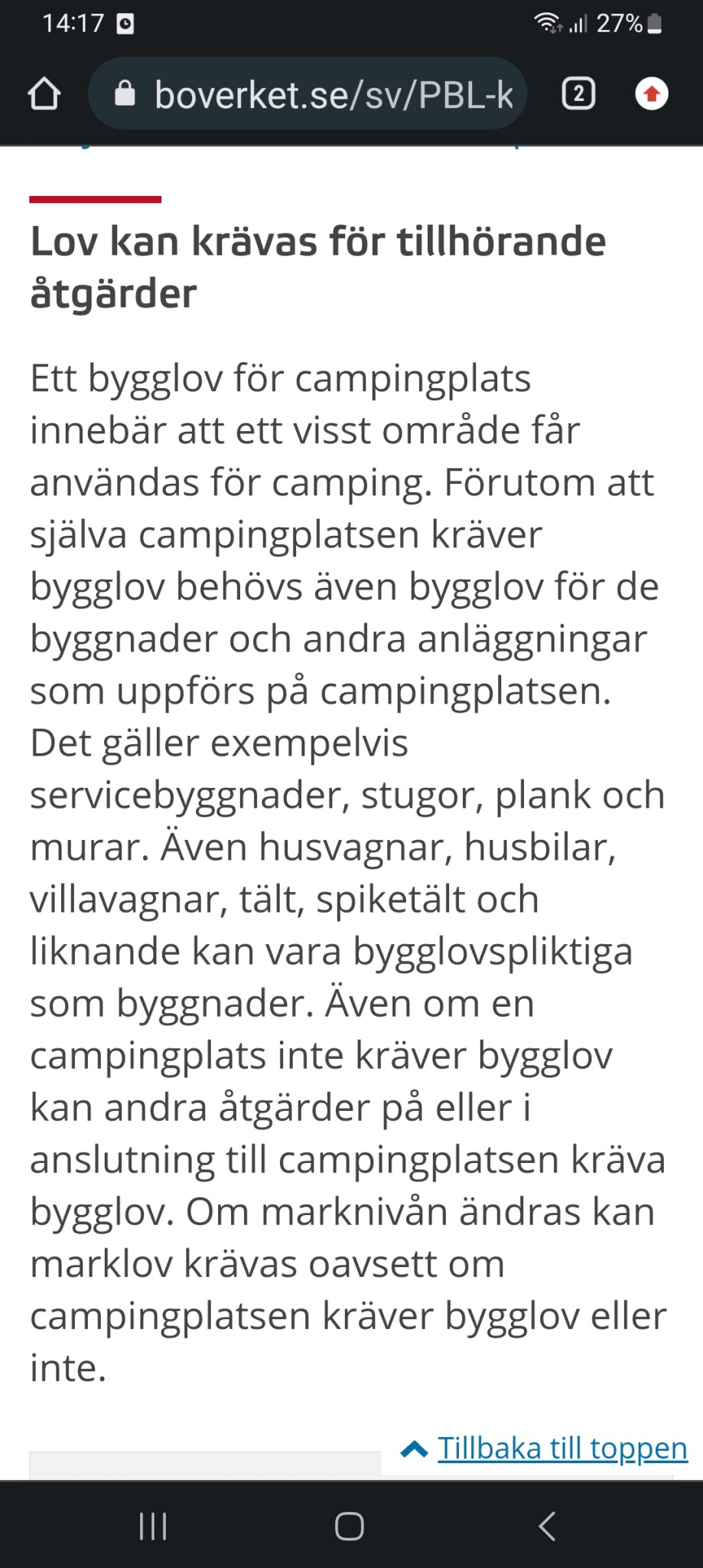

Tack för det. Där står en hel del om förutsättningar för campingplatser.J J Vos skrev:
Jag ringde en åretrunt-camping och hörde mig för hur det fungerade med hur länge man kan stå på en camping. De har flera åretrunthyresgäster som stått under flera år. Uppenbart är det OK att stå länge på en campingplats.
Det finns inga sådana skriftliga godkännandet. Det skulle vara olagligt för kommunen att ge sådana eftersom det saknar lagstöd. Det enda som finns är rådgivning från kommunen enligt förvaltningslagen och beslut om man söker bygglov för en viss åtgärd.H HEM2121 skrev:
