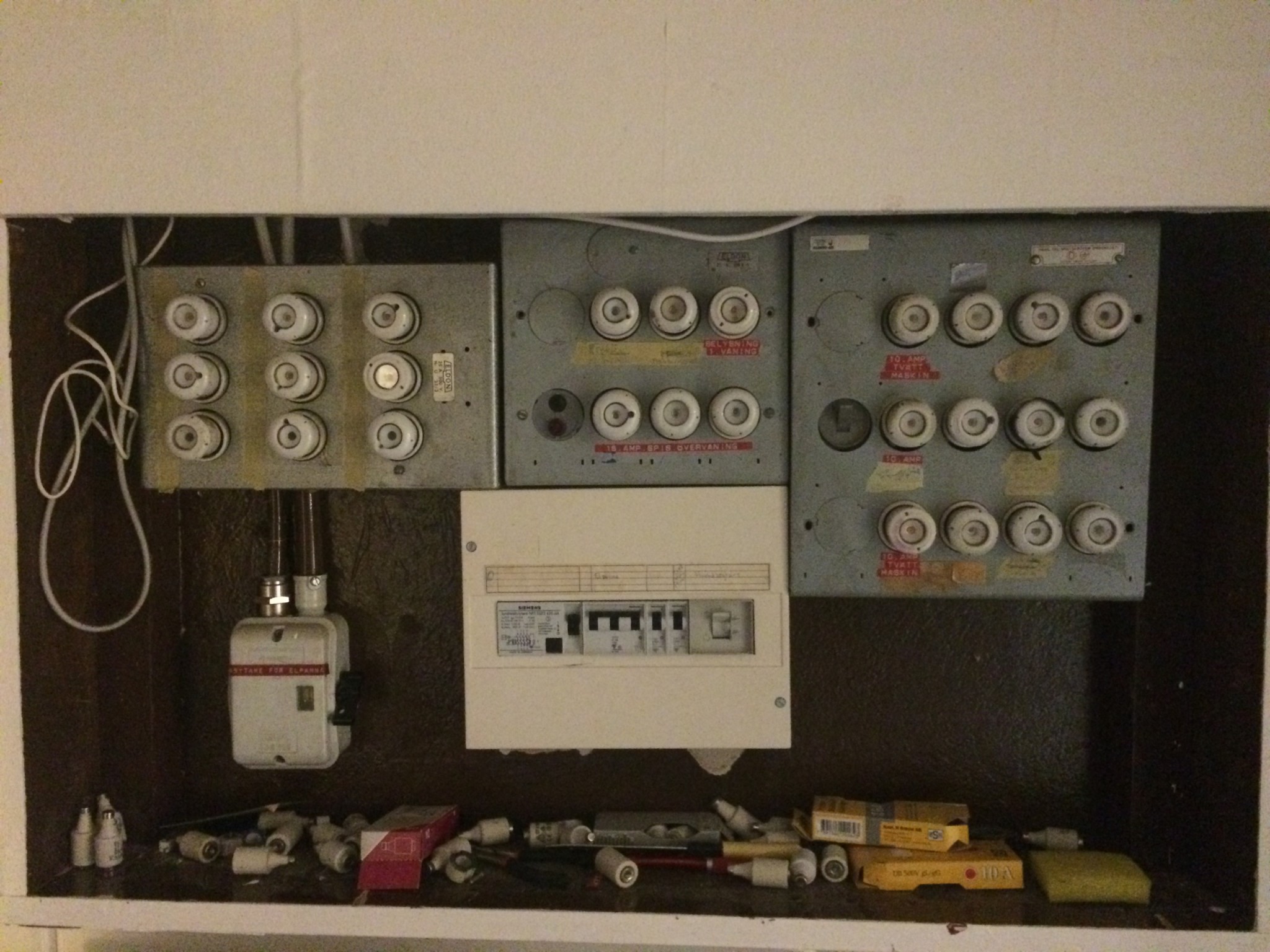

Vi håller på och skall bygga ut vårt hus och undrar lite vad som är rimlig kostnad.
Det som skall göras är att installera eluttag i vägg och tak,strömbrytare etc samt byta ut vårt proppskåp med keramiksäkringar till en nyare.
Vi lite problem med smygspännigart,dvs hjälper inte att skruva ut säkring utan någon form av spänning ligger på på vissa uttag.

Det där med "smygspänning", kan du berätta lite mer detaljerat hur du menar?
Det finns ett par olika mer eller mindre vanliga förklaringar, den ena helt ofarlig, den andra kan vara farlig.
Vet faktiskt inte 100%,men har hört att det kan ha att göra med att jordfelsbrytaren sitter i ett annat skåp.
Skall mäta upp och se vad jag får ut för spänning.
Det är bara i takuttaget i köket vad jag minns.

Man har nästan alltid en kvarvarande spänning mellan 20 och 70 volt i lamputtag med brytaren avslagen även i nybyggen. Det är nästan aldrig något fel.
Varför blir det så? Och varför är inte det ett fel?
Om vi tar ett helt annat exempel: du vill mäta hur varmt vattnet är i badkaret. Det är inga problem, bara att stoppa ner en bad termometer. Men om termometern från början har en annan temperatur än vattnet så kommer den också påverka temperaturen på vattnet som du vill mäta. Visserligen bara med någon tusendels grad eller något sådant, men du förstår principen.
Och det är samma sak med elektricitet. Moderna mätinstrument drar så lite ström från mätobjektet som möjligt, för att påverka det så lite som möjligt. Det medför att de kan mäta upp spänningar som ”inte finns”. Det räcker att en spänningslös ledning går bredvid en annan ledning som har spänning på sig under några meter, och helt plötsligt så har den första ledningen fungerat som en antenn och snappat åt sig lite spänning. Det överförs alltså spänning över luften, ungefär som en antenn på en radio. Mängden energi som överförs på det här sättet är så lite så det är helt ofarligt att ta i ledningen. Men ändå så kan moderna instrument mäta upp ”spökspänningar”.

Jag förstår, elektromagnetism.
Det enklaste är väl att ta in några offerter ifrån folk som faktiskt kan komma och kolla på ditt bygge.
