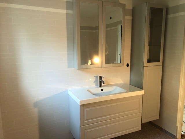

5m2 Badrum gjort under Våren i år. Flytspackling med fall mot hörnbrunn. Jag Primade själv , och lade ut nätet. Firman kom och spacklade vid ett tillfälle. 2p Var där kortare än en halvdag. Jag hade 11 säckar i den spacklingen med Golvvärme, så lite mer än TS. Jag monterade därefter själv Folietätskikt på väggar och tak, varefter de kom och Kaklade väggar och tak, Detta gjordes vid 3 tillfällen, ett längre, 2 kortare tillfällen. Jag betalade totalt 11000:- exkl material ex moms. Det är en bra mycket större insats än en flytspackling av 4m2 utan golvvärme, och en plastmatta.
För 2 år sen byggde vi till mina föräldrars sommarstuga utanför Göteborg, så inga norrlandspriser, Utfördes av GVK godkänt företag. Vi gjorde ingenting själva.
Bestående av 1 badrum ca 9m2, och en tvättstuga ca 16m2. Detta betalade vi 34000:- inkl moms, och inkl material. Då monterades en Forbo golvmatta på båda golven, En forbo väggmatta hela vägen upp inkl bård, i badrummet. Tvättstugan endast golvmatta. Detta var dock med rot. Kommer inte ihåg exakt men total innan Rot var strax över 40000:- varför materialkostnad resp arbete borde varit runt 20000:- vardera. Här talar vi dock om totalt 25m2 Golv, brunn i båda rummen, dock bara fallspackling i badrummet, samt runt 30m2 vägg. Så jag kan utifrån båda mina rätt färska egenupplevda scenarier ändå tycka att min hypotes (En hypotes är en intelligent gissning enligt min gamla matte/fysiklärare), känna att jag har en relativt korrekt syn utifrån mitt perspektiv. Blev lite nyfiken på den exakta fördelningen så skall leta i arkivet efter fakturan. Bifogad bild är från sistnämnda jobb.
