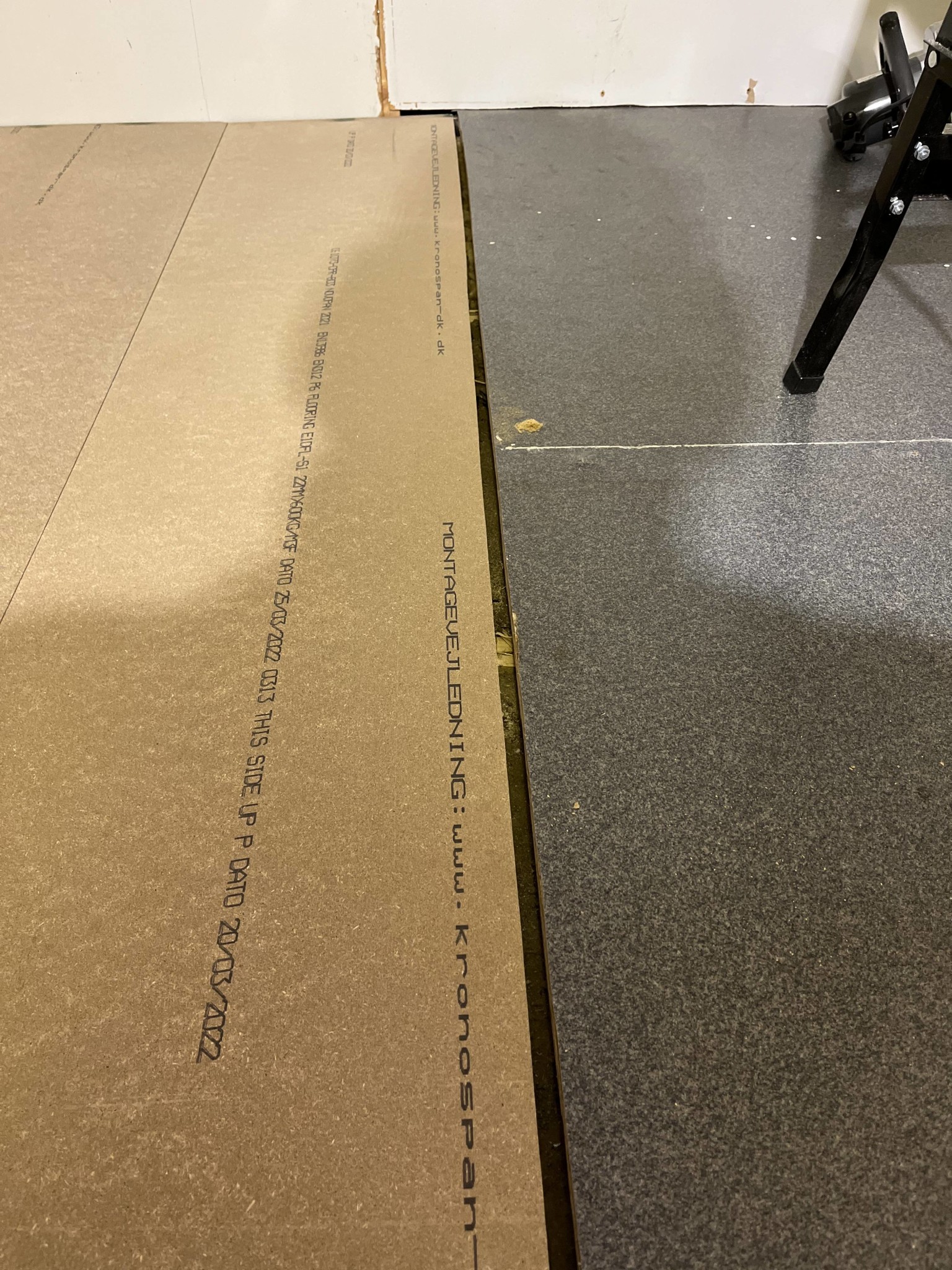

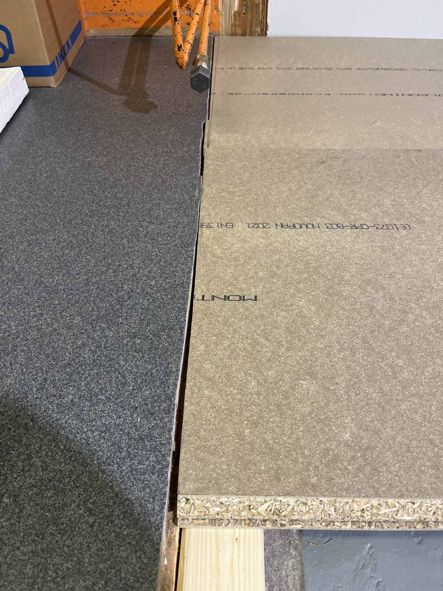

Hej, har en matkällare som jag tagit bort och reglat upp. Tanken är att ha heltäckningsmatta på ytan i hela rummet och undrar hur jag skall göra med skarven som blir mellan gamla matkällaren och förrådet, se gärna bild.
Bör jag använda något golvspackel eller låta det vara? Man märket inte skarven ändå med heltäckningsmatta ovanpå? Bör mattan limmas eller endast sättas fast i listerna? Rummets storlek är ca 25kvm och blir lite kallare på vintern.
Tack på förhand!

Någon som har tips?
J Joakim90 skrev:
Någon som har tips?
Beror på hur du skall anävnda den - den där skarven kommer definitivt kännas igenom en matta, så vill du inte det bör du fixa den.
Jag lade mattor genom att nmatttejpa dom i kanterna oich vid trösklarna, funkar fint.
