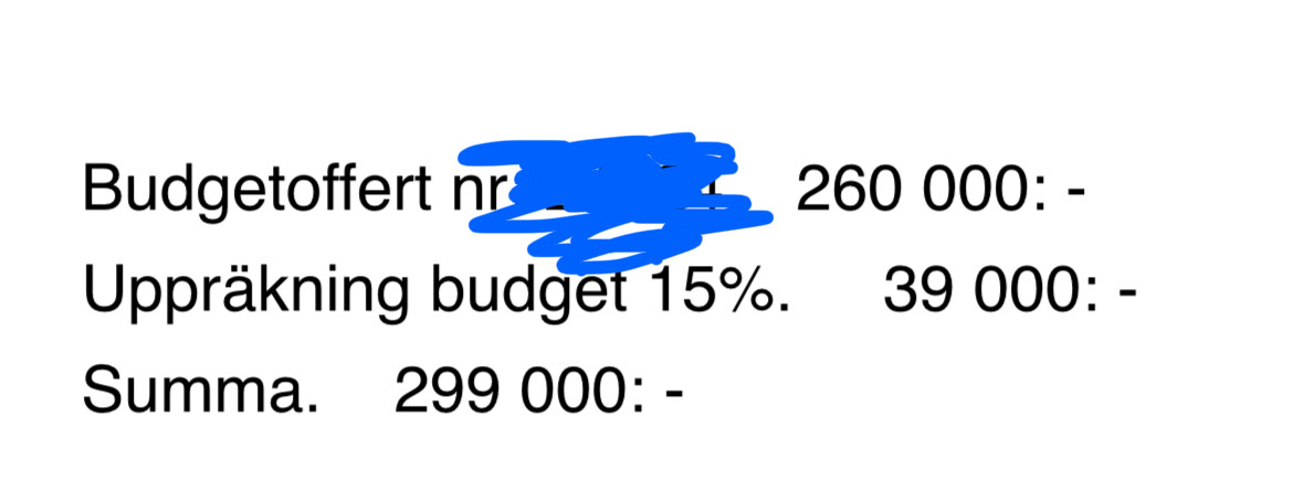

Vi har byggt ett ”nytt hus” runt ett befintligt och har haft det allra mesta utom tak och el på löpande räkning.
Elen fick vi en offert på, företaget var ut på platsen, fick tillgång till alla ritningar och kom tillbaka med en offert som var specad per rum/utrymme med ”allt” som ingick.
Vi gjorde sen en del förändringar utifrån den (la till eluttag/ spotlights på några ställen).
När vi sedan får se slutfakturan på elen så har det lagts på 15% på offertens pris enligt nedan.
Vill vara tydliga med att vi betalt 108’ extra för de tillkommande valen vi gjorde.
Jag anser att det är orimligt att vi ska betala 15% mer utan att öht få en spec på vad det är som kostat extra (då med tanke på att vi betalt de tillkommande separat).
Hur bör vi tänka?
Vad gäller?

Om det är en "budgetoffert" du fått så ses det som ett ungefärligt pris som kan öka med 15%. Märkligt nog verkar priset aldrig kunna minska om det går fortare.
För att veta om du faktiskt fått ett uppskattat pris eller en faktisk fastprisoffert behöver du lusläsa offerten.

Du har rätt att kräva en specificerad räkning enligt Ktjl:S sojo89 skrev:Vi har byggt ett ”nytt hus” runt ett befintligt och har haft det allra mesta utom tak och el på löpande räkning.
Hur bör vi tänka?
Vad gäller?
Men tänk på att detta bör ni göra innan fakturan förfaller och därmed har ni rätt att hålla inne den överskjutande delen tills att ni har fått den specificerade räkningen.
Specificerad räkning
40 § Näringsidkaren är skyldig att på konsumentens begäran ställa ut en specificerad räkning för tjänsten. Räkningen skall göra det möjligt för konsumenten att bedöma det utförda arbetets art och omfattning. I den mån tjänsten inte har utförts mot fast pris skall det även framgå av räkningen hur priset har beräknats.

Vad är det som kostat.mer?
Är det arbetstimmar eller/och material.
Det är svar du kan begära av byggaren

Har du fått någon motivering till de 15%en?
Tycker spontant det låter helt orimligt... Du hade väl ett fast pris?

Betala allt förutom tillägget, många sätter i system i att man alltid får fakturera 15% mer än bestämt. De kan säkert dra ihop med någon förklaring, men med tanke på att allt gjordes om och de hade tillgång till ritningar kan det vara svårmotiveratS sojo89 skrev:Vi har byggt ett ”nytt hus” runt ett befintligt och har haft det allra mesta utom tak och el på löpande räkning.

Nej, inte mer än att ”det gick mer kabel”.S skyisthelimit skrev:
Dock tänker jag att det är ju något som de kunnat beräkna dels via ritningar (med mått) samt eftersom de också gjort platsbesök under byggets gång (innan de började).
Jag tolkar;
Du har fått en offert mot budget för löpande räkning och då ska alltid en specad faktura följa. Bara begära det.
När den kommer får du tips och råd här säkert om vad som är dyrt eller oskäligt, ner på detaljnivå per artikel t o m , men det kräver också att du haft koll på vad de utfört, hur lång tid det kan ha tagit etc. Jämförelse mot spec, ex..25000m kabel fakturerat. Rimligt? Mot ritning.
Detta är ett idoga arbete men kan löna sig men också skapa huvudvärk, konflikt, ord mot ord. Du väljer väg här
Edit. Just nu håller sig entreprenören helt enl budget och sedan inom 15% avvikelse för löpande jobb så de är liksom inget "fel". Du måste ha specat arbete tid material för att gå vidare

Ett problem är ju att många tänker att det är fritt fram att lägga på 15% på ett uppskattat pris. Det är ok, men man ska ha skäl till det. Man kan inte bara uppskatta ett pris och sen lägga på 15% bara för att, även om en helt del tror det.
begära ut en specificerad räkning lär ju bli första steget iaf för att försöka förstå exakt vad som ev ligger utanför den ursprungliga överenskommelsen.
Har man lagt till saker som inte alls var med i det ursprungliga så är det väl rätt självklart att dessa kostnader inte ingår i offerten.. utan tillkommer..

Absolut , men allt vi lagt till har vi fått på en separat faktura exakt specat så det kan inte vara det.
