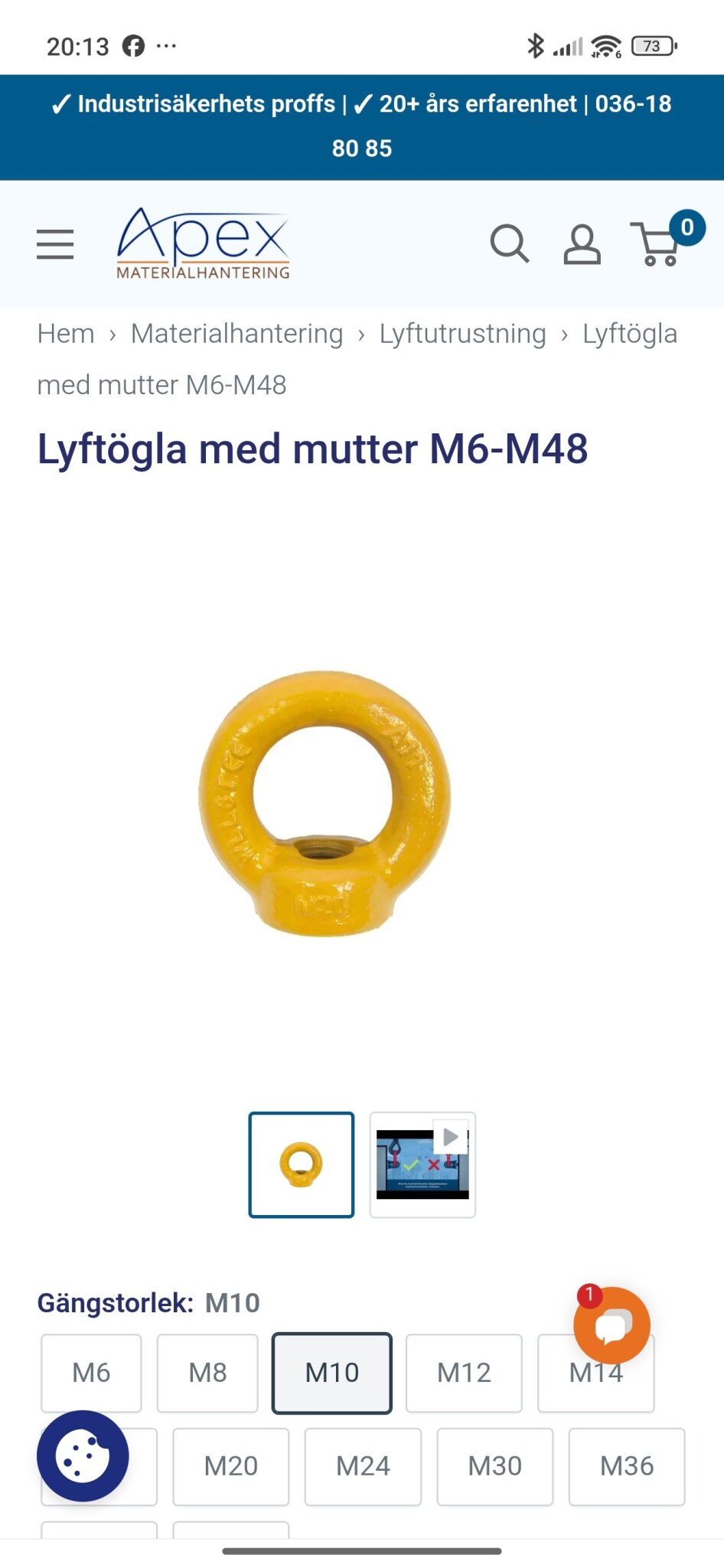

Hej, vill hänga upp en hängstol i vardagsrummet som ska hänga från taket. Taket är betong (stenhård!) i ett radhus från 60-talet.
Vilken plugg och krok behövs för att klara 100 kg? Ingen mesplugg här tack! 😅 hellre hängslen och.

Tack ja jag menade expander. Har förstått att M10 räcker, men sen då? Krok - de verkar ju inte lika hållbara?
Öggla. Finns klassade, ett exempel. (Du får väl måla den om du inte gillar färgen 😉)
