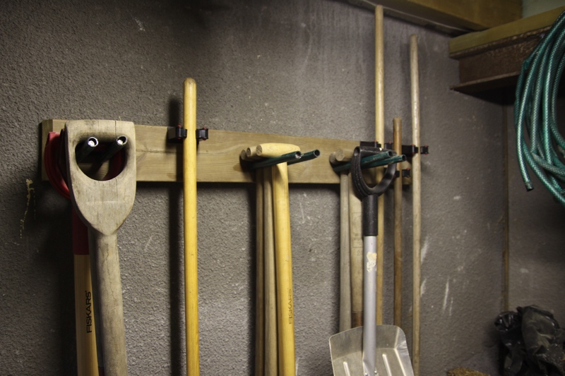

upphängning av verktyg/trädgordsverktyg
Alla saker man köper på sig, som man egentligen inte behöver men man vill ändå inte sälja - börjar ta så mkt plats. Finns det bra alternativ för att hänga upp spadar, grästrimmers, borstar etc etc?
Länka gärna till alternativ ni sett, gärna jula,k-rauta etc.
Jag har försökt leta själv men går bet, kanske för att mina internet-sökkunskaper är bristfälliga.
Tack på förhand!

Tror det var Mattias som gjort nåt jag också tänkt testa. Gör hål i väggen, kapa till bitar armeringsjärn och trä på stumpar av trädgårdsslang. Då kan du anpassa längd mm på upphängning. Dessutom tål det en hel del vikt o kostar knappt nåt....
Tryckt planka, 12mm armeringsgärn inborrade med vinkel, trädgårdsslang på järnen. Enda felet med den på bilden är att det skulle behövas ytterligare 2-3 pinnar för att få plats med allt.
Detta byggdes efter tips från någon annan här på forumet, minns tyvärr inte längre vem.
En nerskalad variant av armeringsjärnen är att använda 4"-spik och genomskinlig PVC-slang. Fungerar fint om man inte vill "dubbelhänga" flera verktyg utanpå varandra. Krattor och liknande förses med ett lagom stort hål i skaftet för att kunna träs på spiken.
En kombination av armeringsjärnen och spiken kanske ger den mest flexibla lösningen?

1) Kapa upp en remsa av plywood eller ta en planka.
2) Sätt sågen på 45° och klyv remsan/plankan på mitten. Nu får du två bitar som har 45°-vinkel på ena långsidan.
3) Skruva upp den ena biten på väggen med den snedsågade långsidan uppåt och den breda sidan utåt. Nu får du ett "dike" mellan väggen och biten.
4) Kapa upp den andra biten i lagom längder för olika hållare, kan göras enligt tipsen ovan.
5) Häng upp dina hållare så vinklarna passar i varandra igen.
Lite svårt att beskriva, här är en film:
[ame]http://www.youtube.com/watch?v=zP6mP_bApGY[/ame]
Fördelen är att du kan flytta runt dina hållare som du behöver i framtiden eller byta mot andra hållare. Sätter man upp några lister till på väggen kan man alternera höjden också.
Infästningen blir imponerande stark och håller för klart mer än man kan tro!

Kan rekommendera Julas "Toolflex" hängare till krattor, förlängningsskaft, borstar mm. Funkar till allt med runt skaft av metall eller trä.
http://www.jula.se/redskapshallare-339039
Det finns också skenor att montera dessa på.
