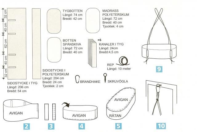

Min sambo och jag har ett litet sovrum, och därför söker vi en lösning för en babysäng/korg eftersom vi inte vill att barnet ska sova i sängen. En tanke är att låta babyn säng var upphäng i någon slags korg. Har för mig att jag sett någon sån i en inredningsbutik i närheten av plattan i Sthlm. Eller är det någon som har en annan lösning på mitt "problem".:rolleyes:

Tack Vilgot. En bara idé...Kan kanske snickra ihop en själv. I sådana fall kommer bilder senare i vår.
Hade du en arbetsbeskrivning i ett urklipp?
Kan du inte scanna in den, jag och säkert många fler är intresserade!

Här kommer arbetsbeskrivningen för babyvaggan! Lycka till!
