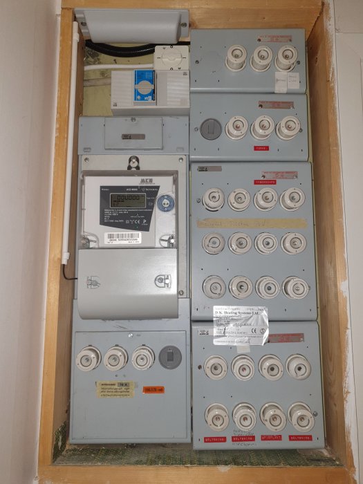

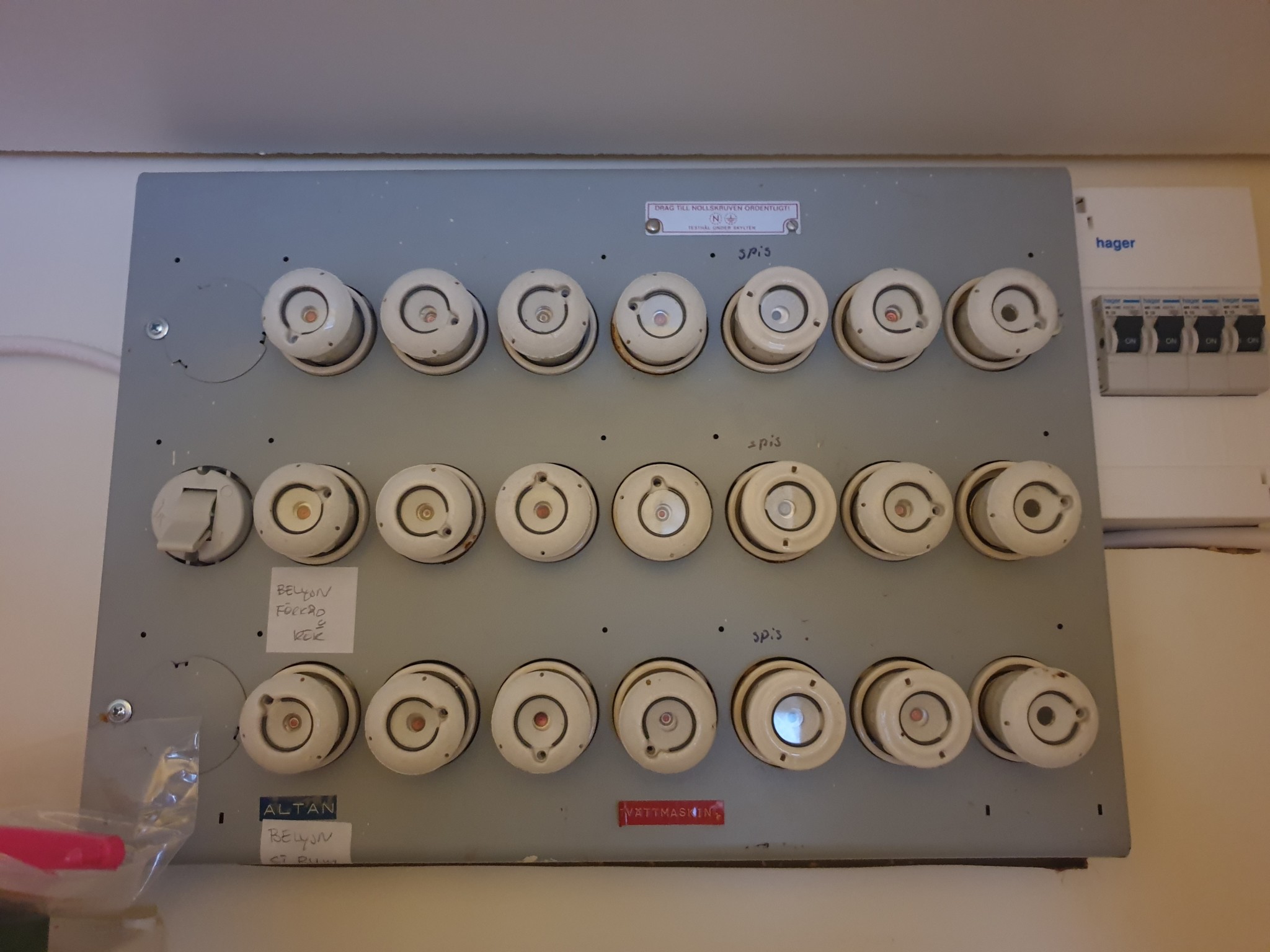

Först och främst. Tänk över om du verkligen behöver byta. Förutsatt att du har en jordfelsbrytare som täcker din gamla central så ger en ny central ingen högre säkerhet. Har du problem med att säkringar ofta löser ut så behöver du istället lösa det problemet.
En ny central är dock snyggare så jag kan förstå bytet om den sitter väldigt synlig.
Arbetstiden det handlar om är alltifrån en halvdag till 2 dagar. Normalt är väl kanske 1 dag. Har du riktig otur så är befintliga trådar för korta och då måste det trådas om vilket kan ta väldigt lång tid om du har otur.

Vi går i samma tankar. Vi har 2 centraler med gamla diazed-säkringar (använder jag begreppet rätt??) Igår fick vi offert på att byta båda till automatsäkringar och jfb (vi har en välfungerande jfb idag också). Efter ROT skulle det kosta 18.000 kr. Fick dock bakläxa här från forumet eftersom jag inte frågat mer specifikt vad för materialval som ingår i offerten. Bifogar bilder på mina 2 centraler så får du ett hum. Bild på två gråa elcentraler med gamla diazedsäkringar monterade i en nisch.
Gammal elcentral med diazedsäkringar och anteckningar, bredvid modern säkringslåda.

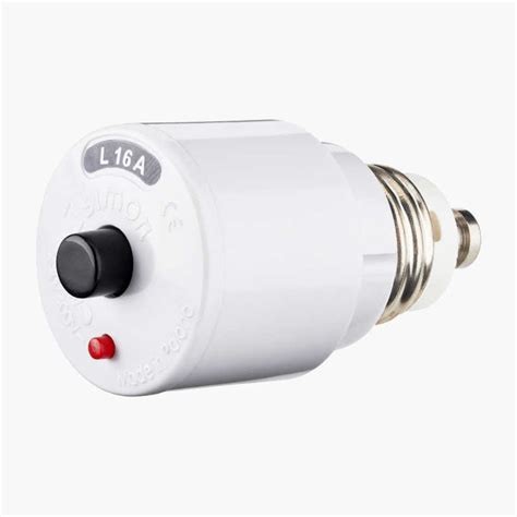

Min gamla elcentral (som kom med huset då jag köpte det) var bestyckad med proppautomater. Säkert praktiskt för de som ofta "blåser" säkringar, men jag saknar de inte ett dugg. (de var kanske slitna så de löste ut slumpmässigt vid låg last)
Vit proppautomat med röd återställningsknapp mot vit bakgrund.
