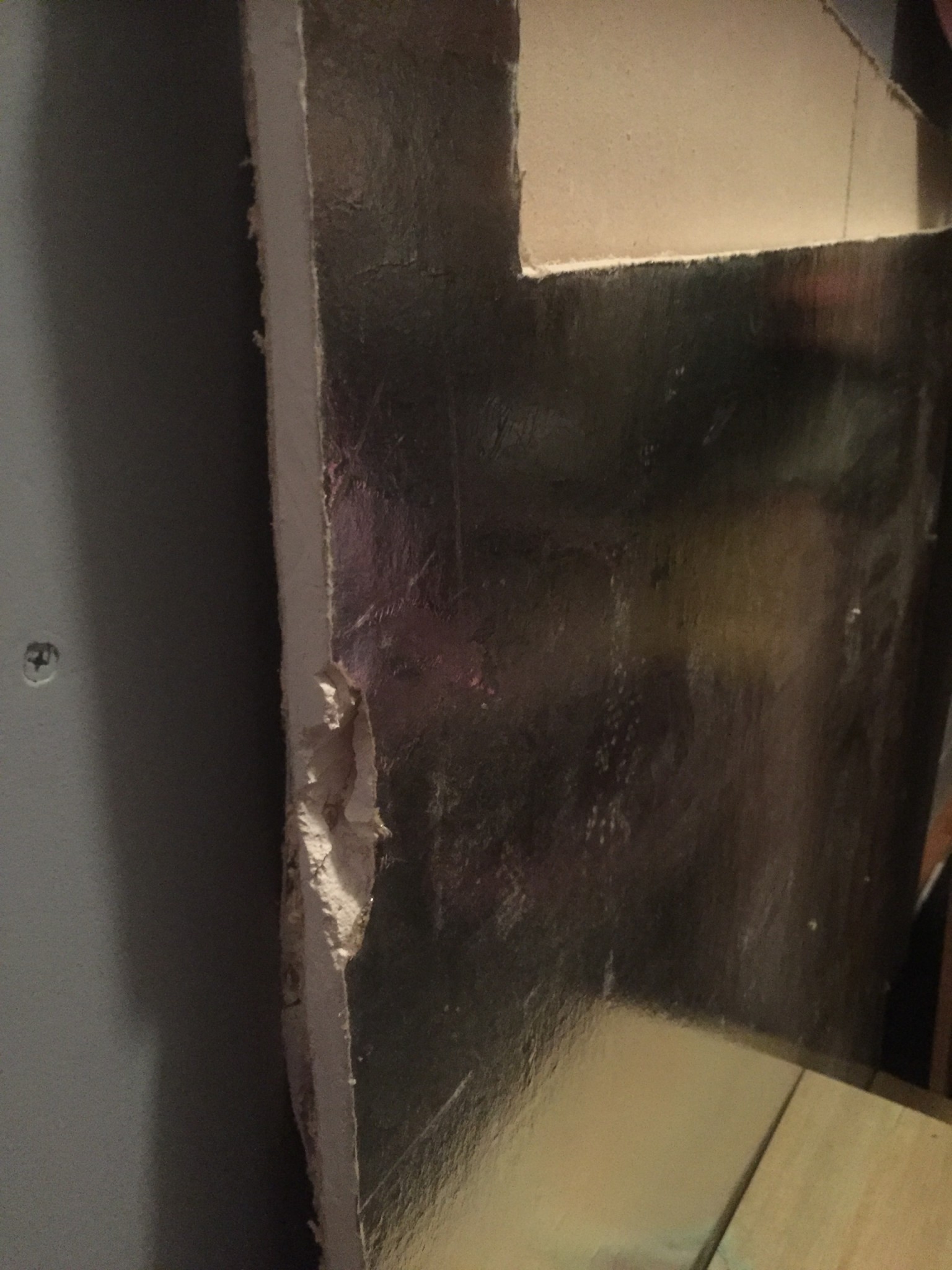

Jag håller fortfarande att jobba med väggarna, men snart är planen att ta ner en bit av gipsväggen för att lägga in rör för Ethernet-kabel från inkommmande bredband från våningen under (så där nere ryker väl också en gipsvägg för att få in rören).
Men i väggen som jag planerar att ta ner finns även ett eluttag och ovanför detta en lampknapp. Finns det någon standard för hur långt ifrån ett rumshörn eller ett vägguttag en apparatdosa för Ethernet-kabel kan placeras?

Nä, problem med alufolie kan jag inte se. Har inte hört talas om sådana gipsskivor, eller om det är en separat folie.
Det finns två avstånd från innerhörn som anges i standarden, 250 mm i första hand eller 700 mm om man tror att det kommer att stå en garderob i hörnet.

Det är aluminiumfolierade gipsskivor, användes på 60-talet som fuktspärr. De sitter mest i ytterväggarna, men vissa innerväggar har också dessa gipsskivor. Aluminium leder ju ström, men jag antar att man inte behöver jorda skivorna.... 😀

Nej man ska inte jorda allt som leder ström men som inte har någon potential. Och det finns heller inga enkelisolerade delar som ligger an mot skivan och som skulle föranleda att det ledande skiktet behöver skyddsjordas. Man kan däremot behöva skyddsutjämna sådana delar som har kontakt med jord (utifrån) och som därmed kan leda in en potentialskillnad gentemot skyddsjord. I samtliga fall ska alltså denna "ledande del" vara berörbar för att ev åtgärder ska vara motiverade.
Vad tror ni, för att dra Ethernet-kabel i rör i väggen ner till våningen under (där inkommande fiber finns), då borde det väl räcka att göra ett hål i väggen med en dosfräs? Inte borde det krävas att man tar bort en större del av väggen på ovanvåningen?
Du behöver ta dig igenom syllen som väggen står på samt ev bjälklag. På olika ställen har jag:
