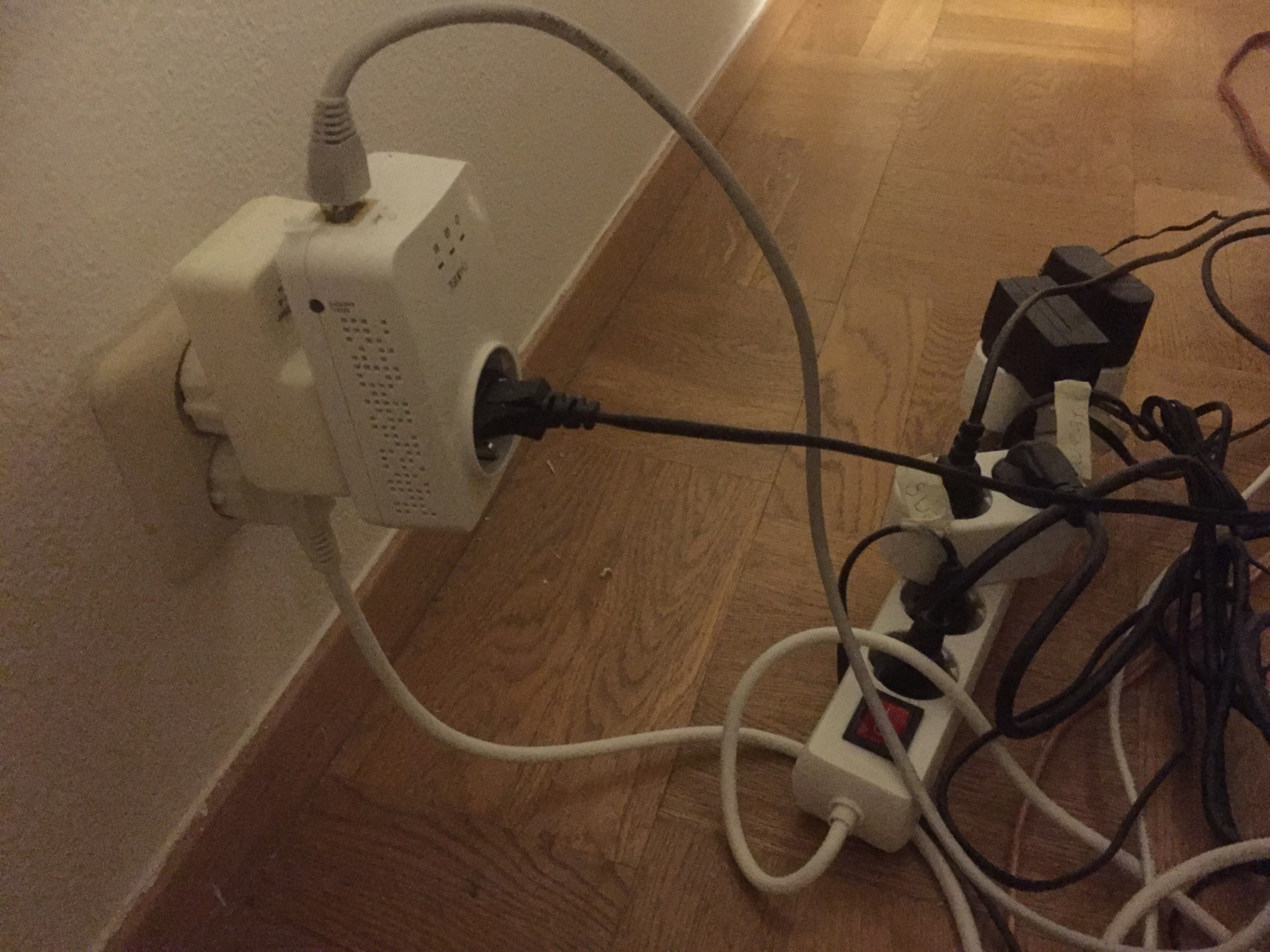

Jag håller på med förarbete inför att måla väggarna i vardagsrummet och tänkte passa på att få hit en elektriker för att få fler vägguttag. Idag finns ett taklamputtag och fyra stycken vägguttag (originaluttag från -68, som är ojordade, tvåvägs, ej petsäkra, med grunda brunnar) utplacerade på fyra olika väggar i det ca 30 kvm stora vardagsrummet med gipsväggar.
Det största problemet är att det går åt så fasligt många uttag till TV:n med kringutrustning. (Jag tror det är 9-10 st!). Detta löses idag med stackning av förgreningsdosor, vilket förstås inte är bra.
Det finns också oklarhet kring om en markisinstallation som är installerad under ett vägguttag är jordad eller ej.
Jag skulle alltså vilja ha flera uttag: infällda och petsäkra.

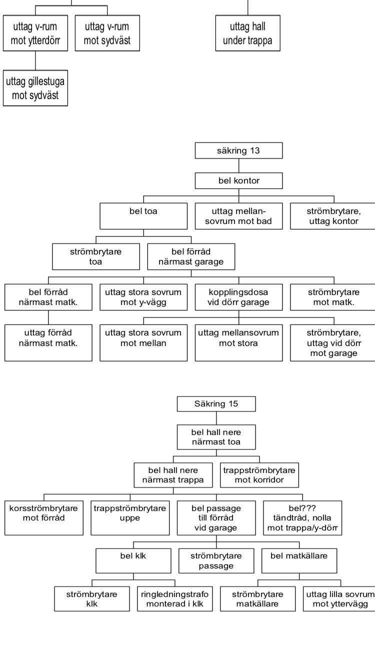

Ja det tar ett tag att jorda upp hela huset men samtidigt som det görs så skriver (och ritar) man upp exakt hur allt är draget, då underlättar man framtida utökning/felsökning. TS kan förbereda väldigt mycket för att underlätta för elektrikerna, genom att flytta undan alla möbler, ta bort alla taklampor (med kontakt) mm. TS kan även börja med att skriva upp exakt vilka uttag, lampor mm som går på vilken säkring.Rolle85 skrev:
Såhär har jag ritat upp det i excel

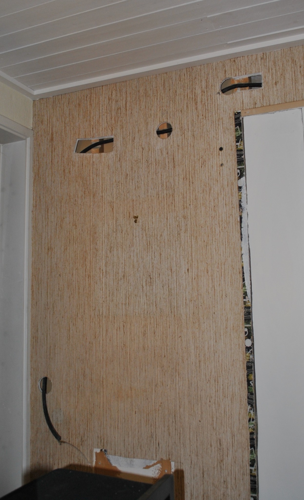

Så här kan man göra för att dra in infälld el bakom en gipsvägg. Leta rätt på reglarna, ta bort en bit gips, dra flexrör bakom och skruva tillbaks gipsbitarna. Sedan spackla och snygga till innan målning/tapetsering. En dragfjäder eller en tumstock är rätt bra för att föra slang mellan hålen. Använd rot-dosor där uttagen ska vara. Det finns trippelrotdosor man kan använda där TV:n ska vara.
Om du ska göra så här så rekommenderar jag slang med fördragna ledare. Om slangen inte sitter bra så blir det besvärligt att dra in ledare. Håller man ändå på med ytskikt blir merarbetet inte jättestort.
Det här kan ta lite tid att göra så det kan ju vara vettigt att du kommer överens med elektrikern att du monterar slangen så kopplar elektrikern.
Jag rekommenderar flexrör med 5 ledare ifall du vill ha tändtrådar eller liknande. De är lite dyrare än flexrör med tre ledare. Det gör inget om det ligger kvar oanvända ledare i rören.

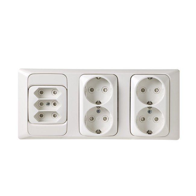

Vad är det för serie/leverantörer till de uttag som maah har lagt in en bild på? Är det ett sådant som man kallar för en trefacksram? Sådana såg ju faktiskt inte så illa ut.

Uttagen i inlägg två tror jag är ABB Jussi, https://www.eldirekt.se/m/elmaterial/eluttag/abb-jussi?m=1
Sedan finns tex Eljo Exxact
https://www.elbutik.se/category.html/exxact
Om man bara har en enkeldosa och bara behöver max ett dubbelt jordat uttag men flera eurouttag så går det att montera en halvhöjds-förhöjningsram (flerfacks).

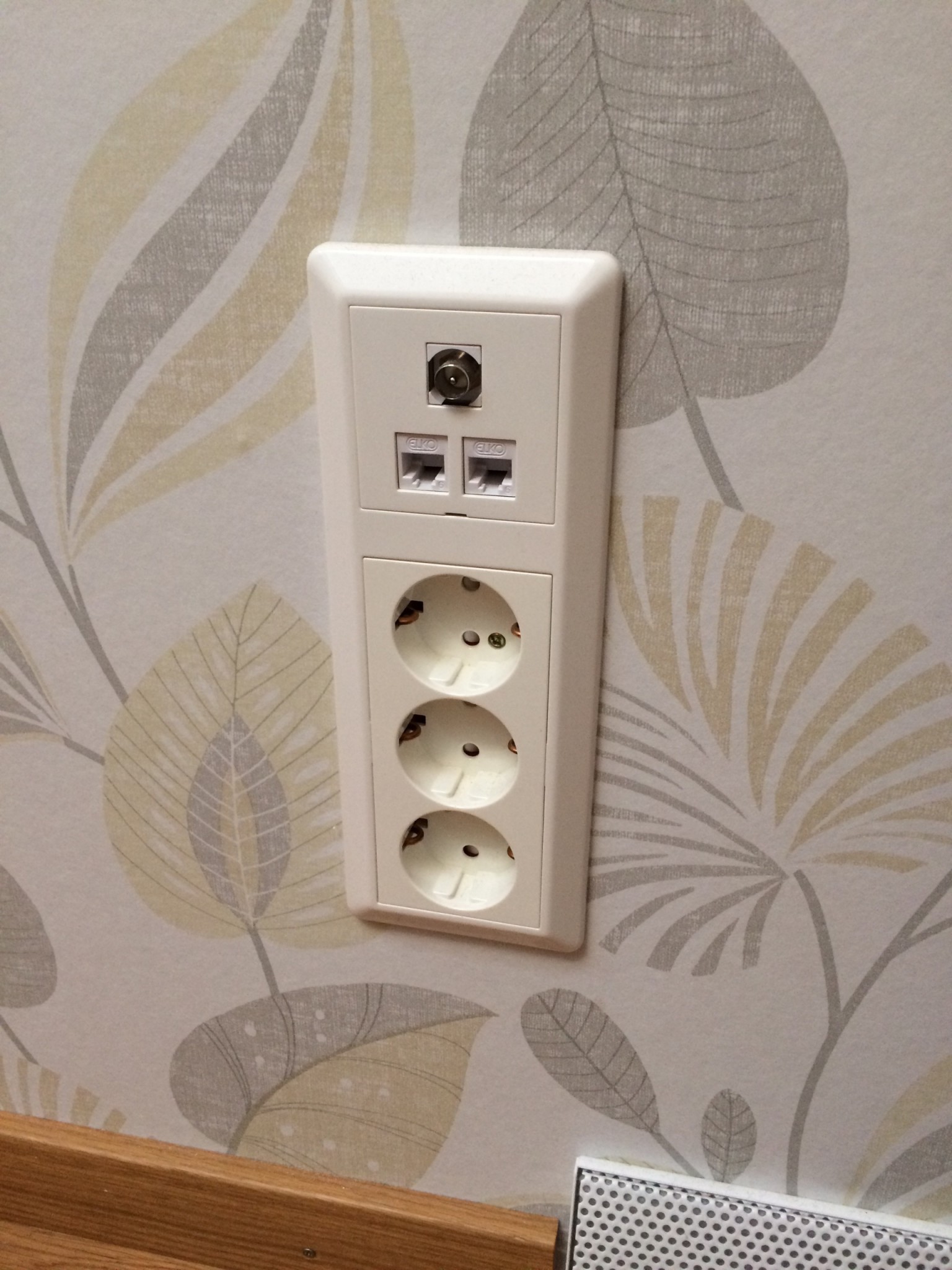

När vi renoverade sovrummet så satt jag upp en Exxact 3x1-ram som huserar antennuttag, och två 1-vägs uttag. Detta sitter monterat bakom tv:n så att inget syns nu när den är monterad.
Gjorde en liknande lösning i vardagsrummet, en Exxact 3x1-ram bakom tv:n, med ett 1-vägs uttag till Tv:n och två blindlock för kabelgenomföring. Nedanför tv:n och bakom bänken har jag satt en Exxact 3x2-ram med antennuttag, ett 1-vägs uttag, 2st 3-vägs Eurouttag och 2st blindlock. Dosorna med blindlock har jag kopplat samman med 2st 32 mm flexrör för att kunna dra HDMI, antennkabel, usb, osv dolt upp mellan tv och bänk. Så just nu sitter inte blindlocken monterade då det går kablar genom.
