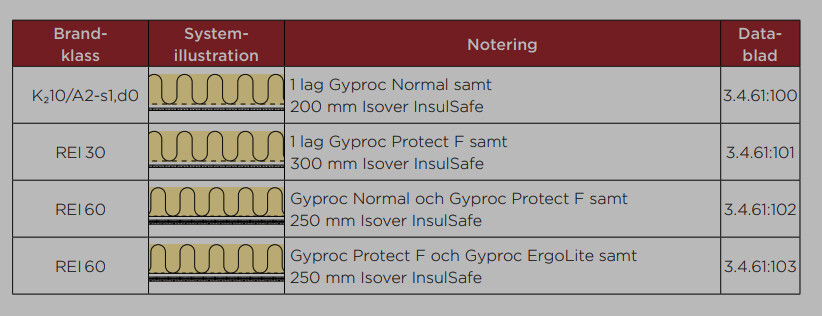

G Gotag skrev:
Jag tycker mig tidigare i forumet sett att enkelgips och över 120mm stenullsskiva (i tak) uppfyller EI30.
Någon som kan beräkna/bekräfta/dementera att (inifrån) enkelgips, gles, 145mm stenullsskiva (mellan 195mm takbalkar, luftspalt, 22mm råspont och takpapp) uppfyller EI30?
Du behöver 15,4mm brandskiva.
Sen jag vet inte hur takfoten ser ut, men ibland behöver man brandtäta den också, om du har andra byggnader i närheten/andra boende under/etc.
Brandskyddsklasser, väggkonstruktioner, isoleringstyper, och databladreferenser i tabellform på svenska.
