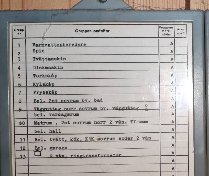

Hej, ska byta min central till en lite modernare och har lite frågor angående uppdelningen av grupper.
Jag kommer ha 2st JFB och undrar då hur ni hade gjort för att fördela grupperna så bra som möjligt? Och hade ni lagt någon grupp utanför JFB?

Glömde säga att det saknas 1 grupp här och det är "Fläkt källare"S Smurfen1337 skrev:

Jag hade inte lagt något utanför jfbr. Dela upp belysning och vägguttagen på varsin brytare. Hur värmer ni upp huset/lägenheten?

Har bergvärme in i huset, och nej jag ska inte koppla själv vill bara ha allt klart så att jag kan säga till elektrikern hur jag vill ha det då jag litar mer på er som skriver här i byggahus än någon random elektriker som kommer utMüssli skrev:

Du ser inte ut att ha några besvärliga förbrukare så jag skulle dela rakt av, så att belysning fördelas lika, uttag likaså, och slutligen alla tyngre förbrukare. Det är nästan så att du kan dra lott.
