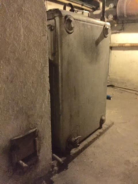

Det finns inte så mycket utrymmer för turbulator mellan de 4 vattenribborna i toppen. men kanske går att montera något inuti. Nu när jag spanat närmare på pannan så ser hela fronten med luckor ner till botten avmonteringsbara, så jag kan nog i stort sett bygga en egen insats och göra om pannan i sommar.
:wow:
Det är talg som isolerar rören, pannan är inte särskilt isolerad utan sitter endast skyddsplåtar runt om på den. Sot-locket på pannan är inte heller isolerad mer än den 5 mm metallskiva och gjutjärnslock som finns under.

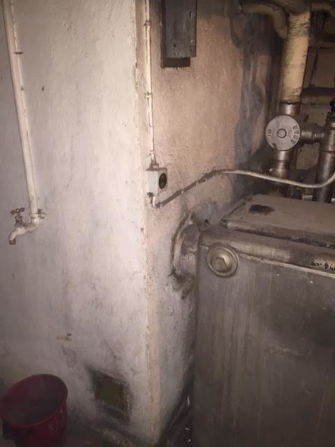

Lite bilder för den glade:

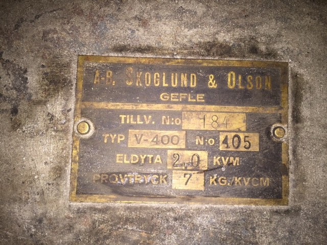

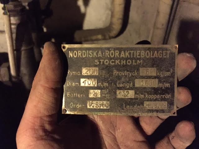

Oljepannans? skylt som ramlat av, någon som kan tyda för en blind:
Vedpannans skylt tyda även här?:
Borde kunna sätta ett motdragsspjäll på denna sotlucka, det rökte in när jag öppnade denna fullt. Vilket borde innebära vad ni nämnt här innan i tråden.

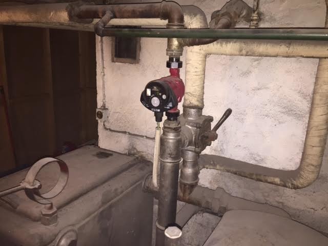

Tyvärr har denna shunta rostat fast men vad gör det, den står okej just nu känns det som. Får bli ett senare problem.

Vad har du för rökgastempertur efter pannan, in till skorstenen?
Jepp en motdragslucka går fint att montera där sotluckan sitter. (Ska ta en kik i garaget om jag hittar en, har för mig att de är dyra att köpa nya)
Inte en blekaste, förmodligen ganska hög, röret från pannan till skorstenen är stekhett och muren är väl 40-grader. Ovan skorstenen är det gräns till vit rök/genomskinlig. Hm kan va intressant! Kan jag få en längre brinntid på det jag slänger in så är jag glad, för jag tycker de brinner opp ganska fort. Får ösa in mer briketter efter bara 5-6 timmar om jag ska komma upp i 80-grader.magnetens skrev:
Väldigt bra skulle jag säga, när jag stänger av cirkulationspumpen så fylls vvbn nästan snabbare. Förmodligen då det inte tvingas runt upp i elementen via den "sämre" shunten som sitter där idag. Det blir lite knäppt flöde när det är en strypning på ett av rören där nere som jag inte fått ordning på.pelpet skrev:

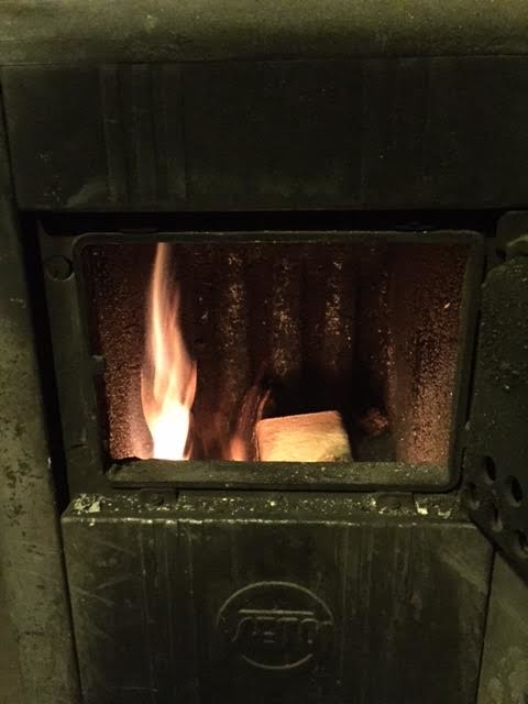

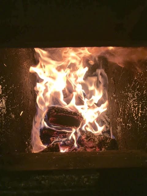

Då har jag i gårkväll jobbat lite på tipsen och "justerat" in pannan lite till. Öppnade flödet till den andra pannan och fick bort luften i systemet vilket var skönt. De började sjuda redan vid 70 grader innan och jag förstod inte varför.. duhh.
Vidare så testade jag mig fram med en manuell motdrags-pinne... eh.. i sotluckan. och tro det eller ej, det blev rätt bra. Lugna gulblåa lågor slog upp mot vattenmanteln och gick ut i rökgången och smekte vattenrören fint. Höll sig säkert två-tre timmar till på en laddning.
Så nu blir nästa etapp jakt på ackumulatortankar
Tack till magnetens btw som hittade en bra motdragslucka som väntas på posten.
Den vackra tillfälliga lösningen:
Svårt att fota eld.. men för den mysiga stämningens skull:
