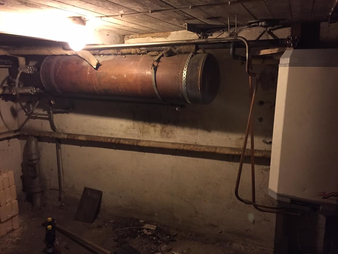

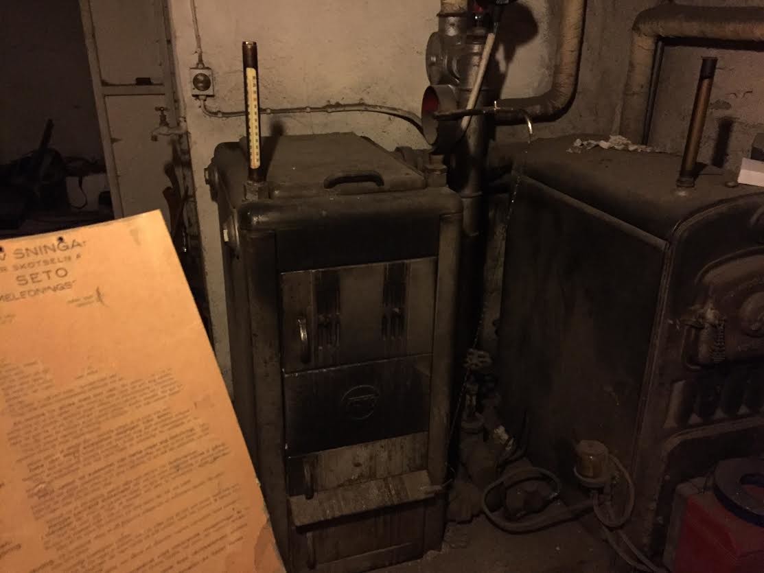

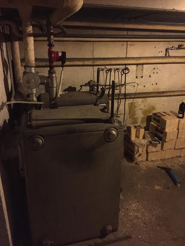

Hej! Jag och min sambo har gått och skaffat hus i September, nu när kylan kryper på så märker vi så klart att den gamla pannan kort och gott slukar ved.
Förutsättning:
- Hus byggt 1944 mer eller mindre oisolerat i väggar, gamla tvåglasfönster, men 35 cm spånbädd i tak och i golv, 180kvm yta på ovanvåning och 60kvm på undervåning.
- Skorsten på uppskattningsvis 20 meters höjd från pannan, 5 kanaler varav en kanal är större, tror både oljepannan och vedpannan går på den större. De övriga fyra lär vara fördelade på vedspis i köket, öppenspis i vardagsrum och en till ventilation ovanför vedspisen i köket där jag även tror avluftning av avlopp är kopplad på.
- Vedpanna samt oljepanna från 1940-tal och en VVB i koppar + elektrisk i serie efter denna. öppet system med liten exp-tank på vinden
- 10 element + 2 som tillfälligt är borta i badrummet som vi håller på att renovera, 1 konvektorfläkt i källaren (I källaren har jag testat att byta ut ett element till en vattenburen konvektorfläkt i ett utrymme som mer eller mindre är oisolerat, vi får se hur de blir i vinter. Detta fungerade tyvärr inte så bra då det gamla systemet är byggt på så sätt att det inte orkar trycka igenom vattnet genom konvektorn (1" till 3/8").
- Allmänt gott vatten och ingen rost och systemen är det bra cirkulation i.
- Självcirkulerande i samtliga delar av huset förutom i badrum, 2 sovrum, ser ut att man gjort något på 60-talet där man bytt ett rör till mindre dimension i samband med att man kopplat bort en elektrisk vvb från 40-talet. 60tals vvbn är i sin tur bytt till en NIBE 100L på 90-talet. Cirkulationspumpen har jag själv bytt från en 60-tals modell till något nyare krafs då den var helt... totti-slut.
Bilder på nuvarande (rätt roliga) panna samt oljepanna och vvb:
Tanke:
Nyare panna med underförbränning
Minst 1500l accumulatortank med vvb och en extra pumpshuntgrupp med pump till konvektorn
Eventuellt en luft-vattenpump nästa år eller året efter beroende på vad ekonomin tillåter.
Lär behöva dra skorstenen i vår kanske ska passa på och byta pannan då?
Hur tycker ni jag bör börja? Är det dumt att ta bort både oljepannan och vedpannan? Oljepannan har jag inte längre någon användning för då den stått oanvänd i 20 år och jag plockade bort tankarna när vi flyttade in för att disponera ett rum bättre.
Har sneglat på blocket och kommit fram till att det är där jag får göra min investering. Har väl på min höjd kanske en budget på 20-30.000kr att använda för panna och tankar. Och sedan tillkommer förstås rör och annat smått och gott.
Vad behöver jag, vad behöver jag tänka på? Ja, jag gör allt själv.

Om du inte redan har en motdragslucka installerad så är det en billig enkel och bra första investering för att minska draget genom pannan som säkert släpper ut ganska varma rökgaser.
Med en lägre rökgastempertur så kommer ved förbrukningen att sjunka en hel del tom i vissa fall.

Sen finns det ju en del saker man kan göra för öka verkningsgraden på en överförbränningspanna:
1. Tänd i toppen, när du fått upp värme stryp primärluften men inte helt, full öppning på sekundärluften
2. Installera motdragslucka
3. Bygg turbulatorer som du sätter i rökgasgångarna
4. Sota inte ur pannan i brännutrymmet om den är vattenmantlad(detta ökar oftast verkningsgraden då mer rökgaser antänds pga högre temperatur)
5. Sota ur rökgångarna ofta
Tror du kan få mycket bättre verkningsgrad än idag med dessa tips.
Lycka till!

+1frlise skrev:
Högst troligt asbest i isolering på de flesta rör. Främst i böjar och kopplingar och avslut. Ser inte ut som rörisoleringen är i något vidare skick heller. Sannolikt har du redan asbestdamm i det utrymmet pga det dåliga skicket på isoleringen. Högst sannolikt har du även asbest i både vedpannan och oljepannan, som isolering inuti höljen och som tätning (t ex asbestrep) på luckor, och på andra ställen där skydd mot hög temperatur var önskat. Så detta är något du borde se över oavsett om du vill stuva om i rummet eller inte. Skälet till det är att asbest i dessa användningsområdena är väldigt frigörbart, dvs sprids ut i luften av minsta störning. Till skillnad från t ex asbestcement.
För att lugna dig lite har du VÄLDIGT bra frånluft när du eldar = ev. asbestfibrer försvinner ut via skorstenen. Troligen inte så farligt som det är nu men eftersom du funderar på att byta panna skadar det inte att ha asbestproblematiken i åtanke.
