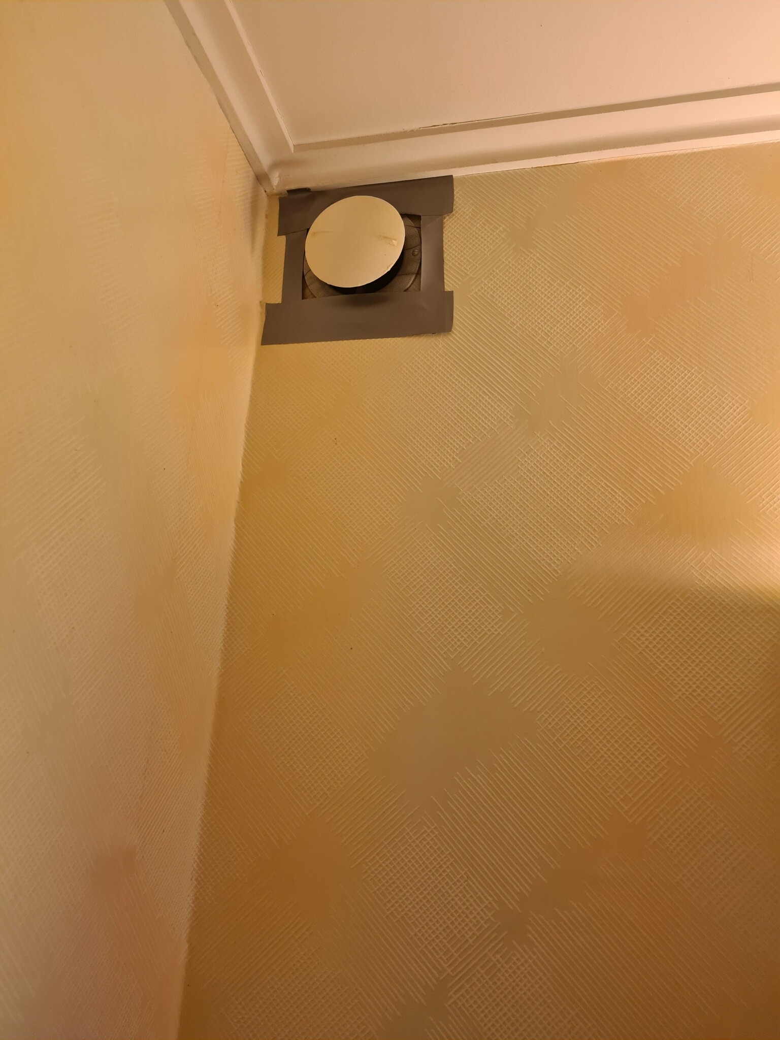

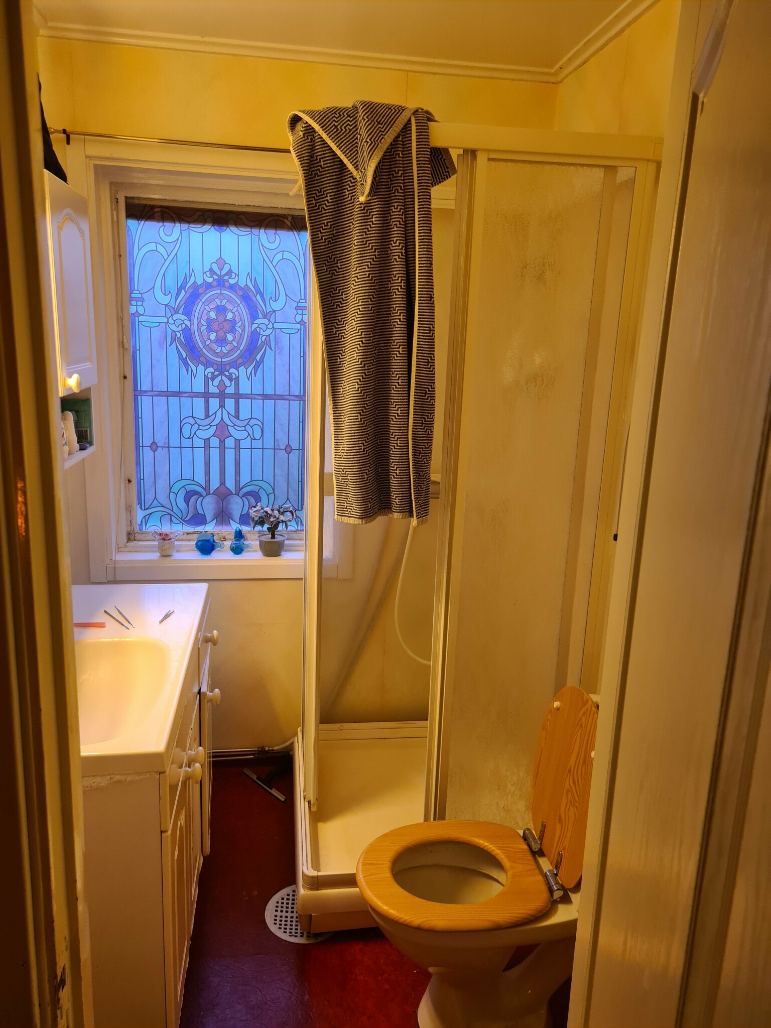

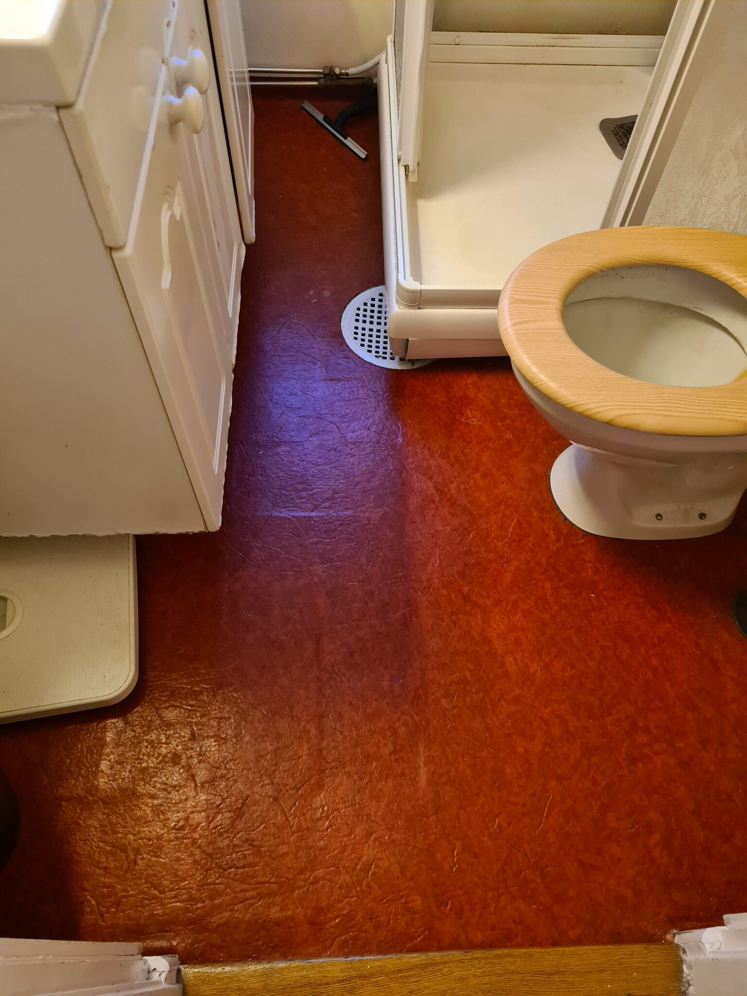

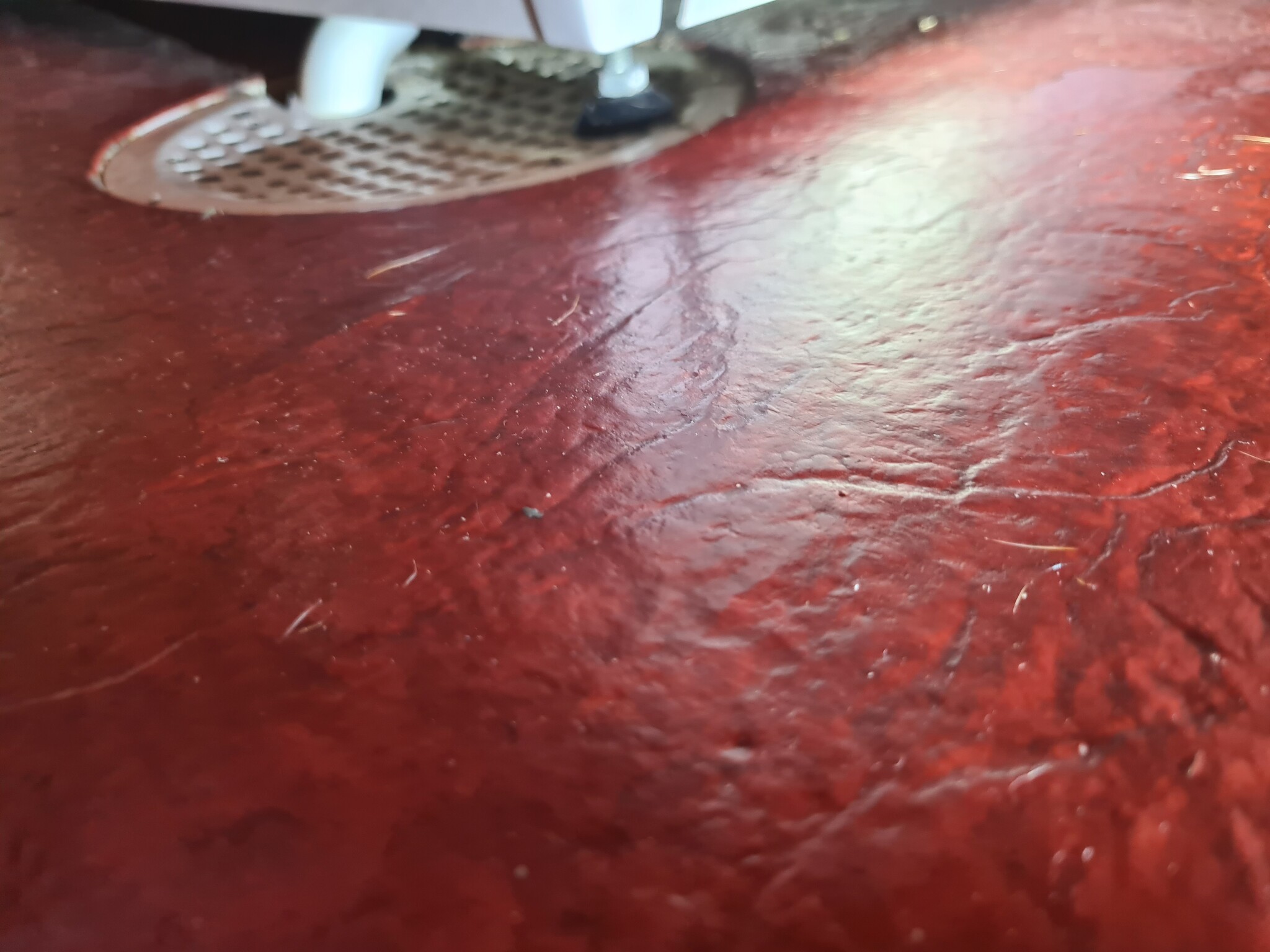

Övertagit hus byggt på 50-talet där badrum (med betongtak i källaren under rummet, om det har någon betydelse) upplevs nog så utdaterat. Antagligen vore det på sin plats byta både plastmatta och väggarnas tätskikt (någon kunnig kanske kan avgöra om så är fallet utifrån bifogade bilder). Dessvärre övergår en sån insats min budget, så önskar förslag på någon billigare lösning för uppfräschning. Går det exempelvis att sätta såna där självhäftande golv- och väggplattor direkt ovanpå nuvarande skikt? Eller går det att måla golv och vägg med nån slags våtrumsfärg? Tack på förhand Rött plastgolv i ett äldre badrum med synligt slitage runt golvbrunn.

Övertagit hus byggt på 50-talet där badrum (med betongtak i källaren under rummet, om det har någon betydelse) upplevs nog så utdaterat. Antagligen vore det på sin plats byta både plastmatta och väggarnas tätskikt (någon kunnig kanske kan avgöra om så är fallet utifrån bifogade bilder). Dessvärre övergår en sån insats min budget, så önskar förslag på någon billigare lösning för uppfräschning. Går det exempelvis att sätta såna där självhäftande golv- och väggplattor direkt ovanpå nuvarande skikt? Eller går det att måla golv och vägg med nån slags våtrumsfärg? Tack på förhand[bild][bild][bild][bild]
Låt det vara till du har råd att göra en riktig renovering. Se till att vattnet från duchkabinen går direkt ned i avloppet och rinner undan direkt.
Det får ju att måla våtrumsmatta men om de tittar så är ju underlaget till mattan väldigt ojämnt. Kommer inte bli mycket bättre.
