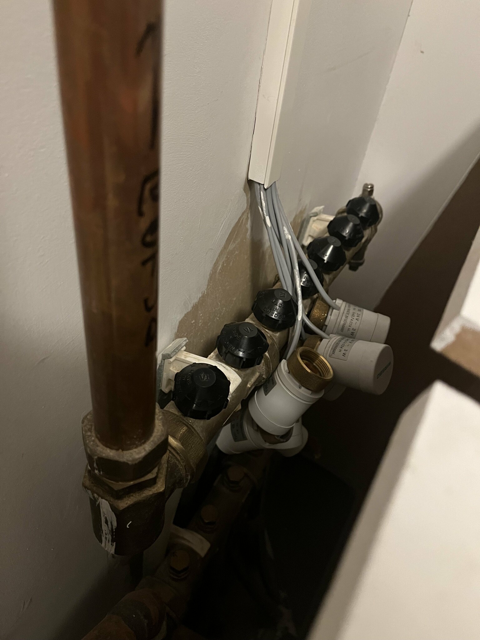

Sitter med ett gammalt Wirsbo (nu Uponor) system från -89 och allt är original. Det börjar bli dags att byta ut såväl termostater som styrdon (NC) och ventilerna som sitter på alla rör. De flesta fungerar inte så med alla styrdon av så ställs värmen in via huskurvan i elpannan. Huskurvan som går på utomhustemperaturen känns rätt bra inställd, dock vill vi ha möjlighet att ha lägre temp på nedervåningen men även kunna justera enstaka rum på ovanvåningen vid behov.
Tillsvidare, har jag satt på manuella reglerrattar som jag skruvat på stenhårt för att stänga slingorna på undervåningen och sedan öppnat upp gradvis tills jag får den värme jag vill ha på nedervåningen i respektive rum (de bild).
Dock saknar jag 7 st sådana vred. Är det ngn som vet var man kan hitta dem?

Vi har som sagt gamla mekaniska termostater så det blir att köpa nya termostater + ställning + få VVSare att installera nya ventiler då de som finns nu är riktigt tröga och ngn läckt för länge sen. Men för att slippa göra det nu då det är en inte obetydlig investering tänkte jag sköta det manuellt.
Bästa svaret
Då med manuell styrning så går det att få till det bra. Alla ventiler öppna, ställa in VP för temp inne, när dt blir bra så juteras det så att det blir lägre temp i sov tex, Det är strypning slingorna, kostar inget mer än tid, diff ( delta ) mellan in/ut som en tumregel ca 4-5 C. Har du sen fått in det bra, så kan du glömma allt. Har själv stryp in för ca 20 år sen och inte rört något. Inte en krona har det kostat på hela tiden. Att köpa ett fullt styrsystem i dag ligger kanske på 10 kkr och dom pengarna kan användas till annat, så prova nu att få till det du har. , det finns nya ventiler att köpa, ligger kanske på mellan 100 till 150 kr och lätt att byta själv. Även på reservdelar finns dom forumet som har full koll på det
Se efter vad för fabrikat det är på fördelarna och ta ett par närbilder på ventilerna och donen, så får du svar.
