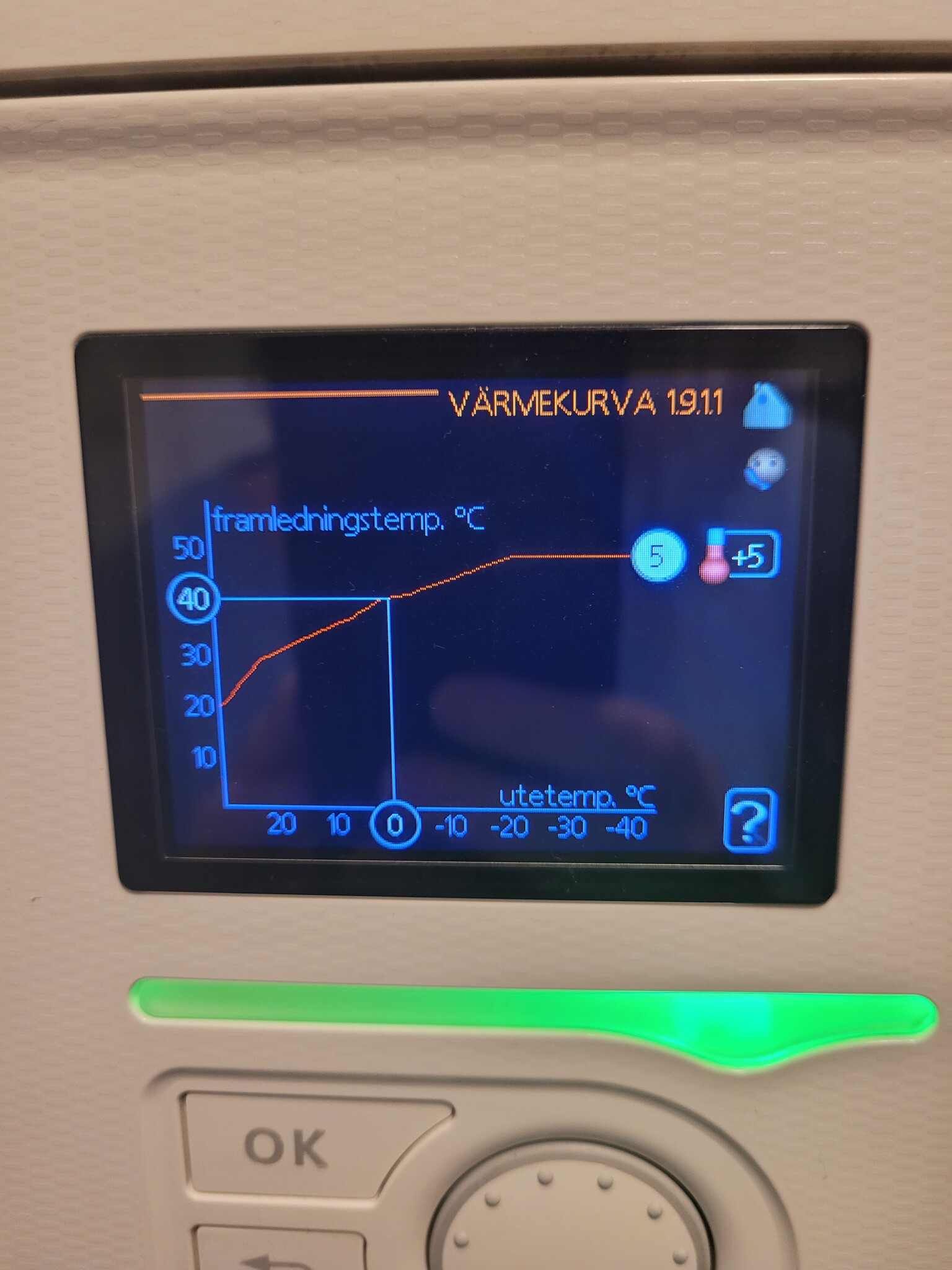

Jag är nyinflyttad i ett hus med en Nibe f750 och med Uponor system. Vi har golvvärme.
Nu när hösten är här och det är ca 10 grader ute på dagen vill man gärna ha varmt inte. Men hur vi än ändrar runt blir det inte mer än 18 grader. Nibe f750 säger att det är 19 grader inne. Vår separata termometer byter mellan 16-18 grader.
Nibe har stått på +3 i 6 dagar, och Uponor är vridet till max i alla rum. Sedan en dag tillbaka har vi +5 på Nibe. Jag vet att systemet tar lite tid. Men inte så här lång. Vad gör vi för fel? Grannar har +1, max på uponor och de får 23 grader inne. Hjälp 😅🙂

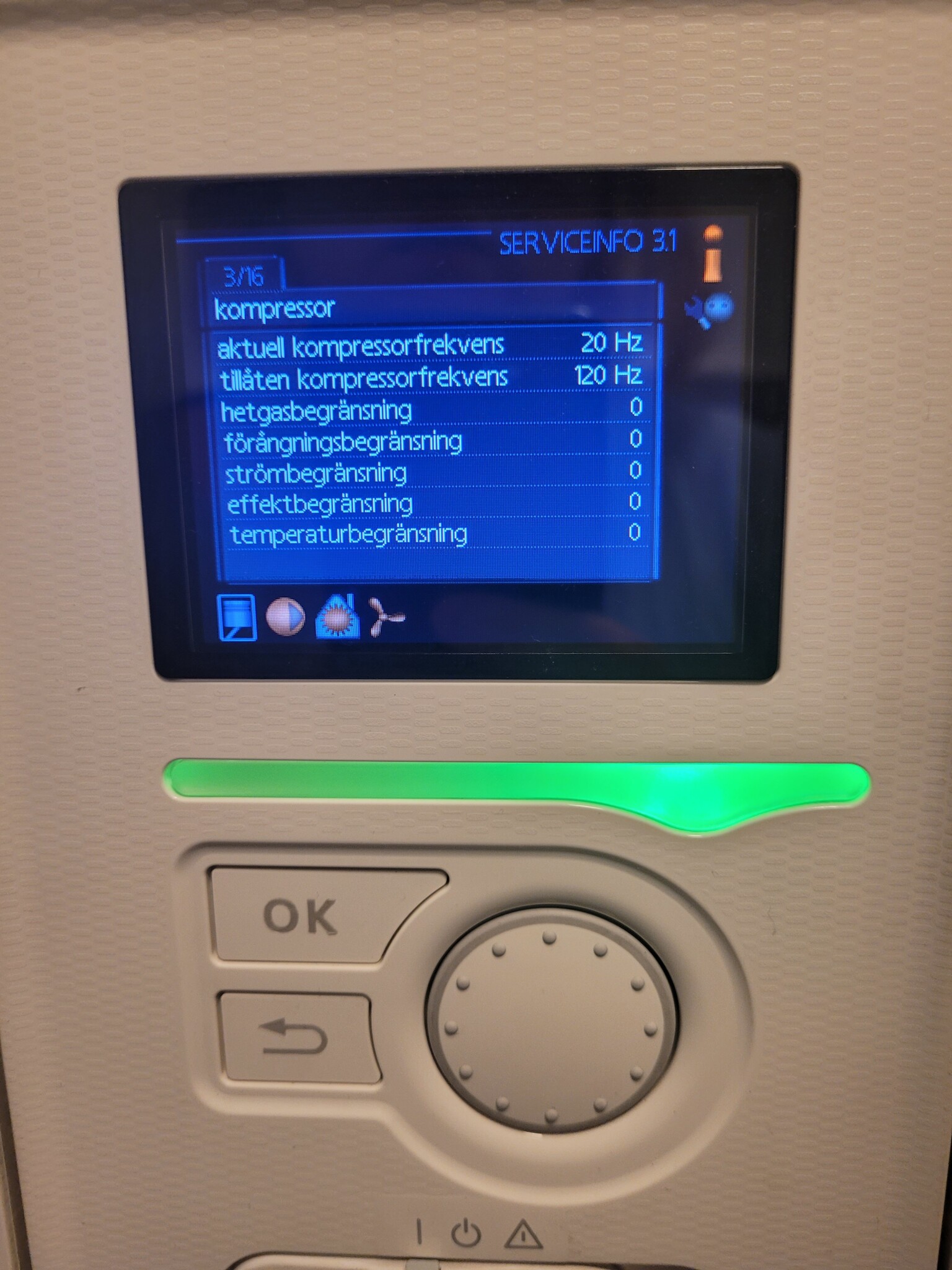

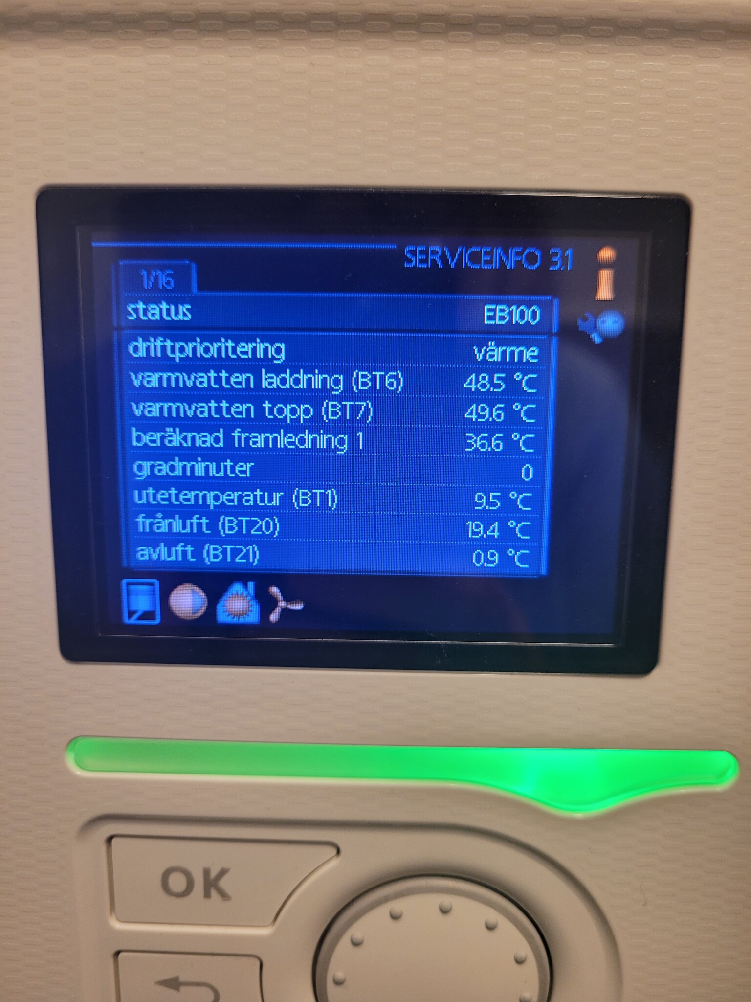

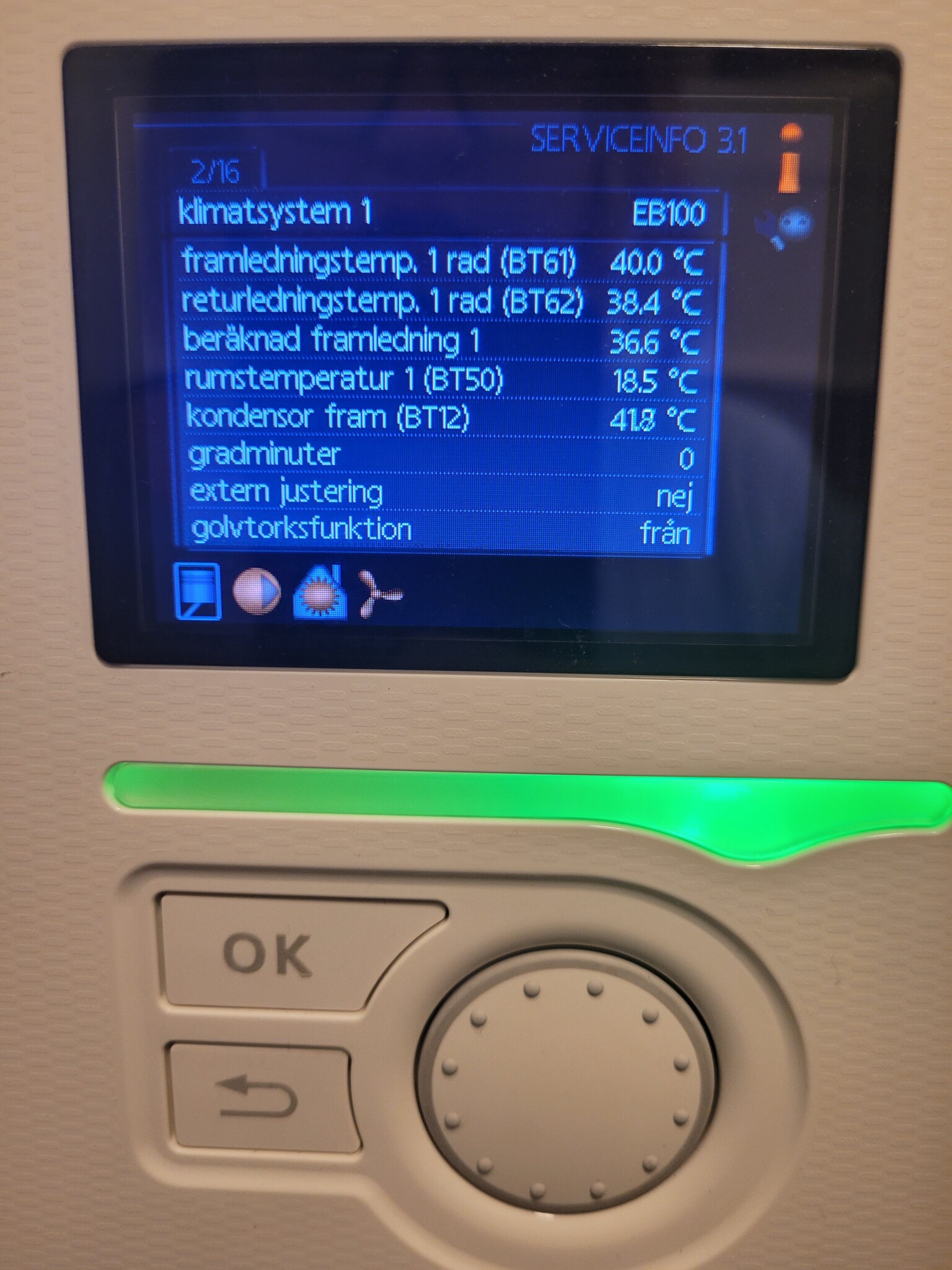

Bilder på inställningar och bilder på värdena i info-menyn kan vara intressanta att se 😶

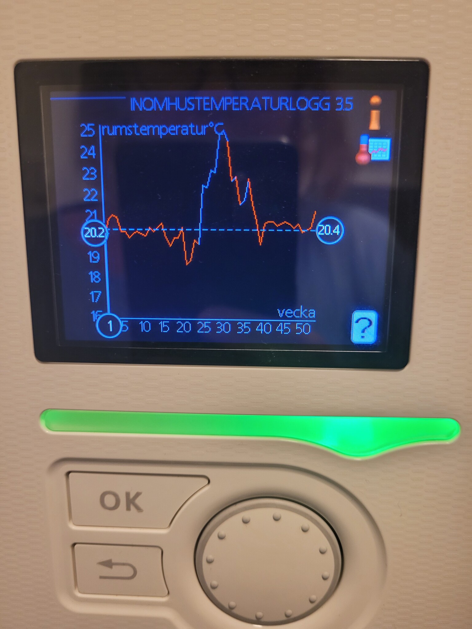

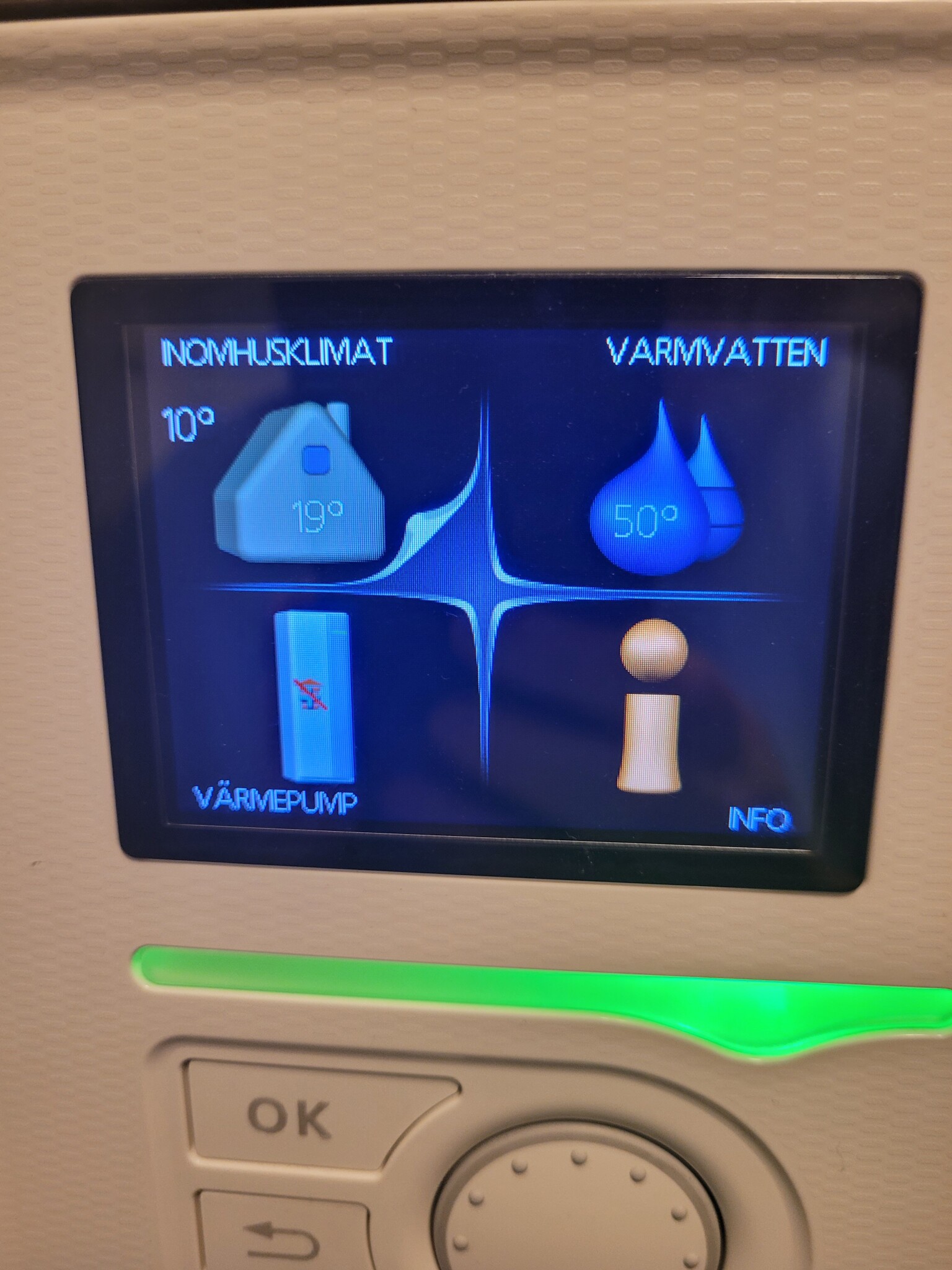

Hej. Jag hoppas att detta är det du ber om.
  • Display av klimatsystem 1, visar temperaturer och inställningar.
  • Display på värmepump visar inomhusklimat 10° och varmvatten 50°, med knappen "OK" och en grön lysdiod.
  • Display med värmekurva 19.11 där framledningstemp visas mot utetemp, med knappar och en grön lysande indikator nedanför skärmen.
  • Instrumentpanel som visar inomhustemperaturlogg med grafer, display och kontrollknappar.
  • Kontrollpanel med display som visar kompressorinställningar, aktuell frekvens 20 Hz, tillåten frekvens 120 Hz, och olika begränsningar satta till 0.
  • Display med temperaturinställningar för ett värmesystem, visas grafer och text som visar värmeprioritering och olika temperaturvärden i grader Celsius.

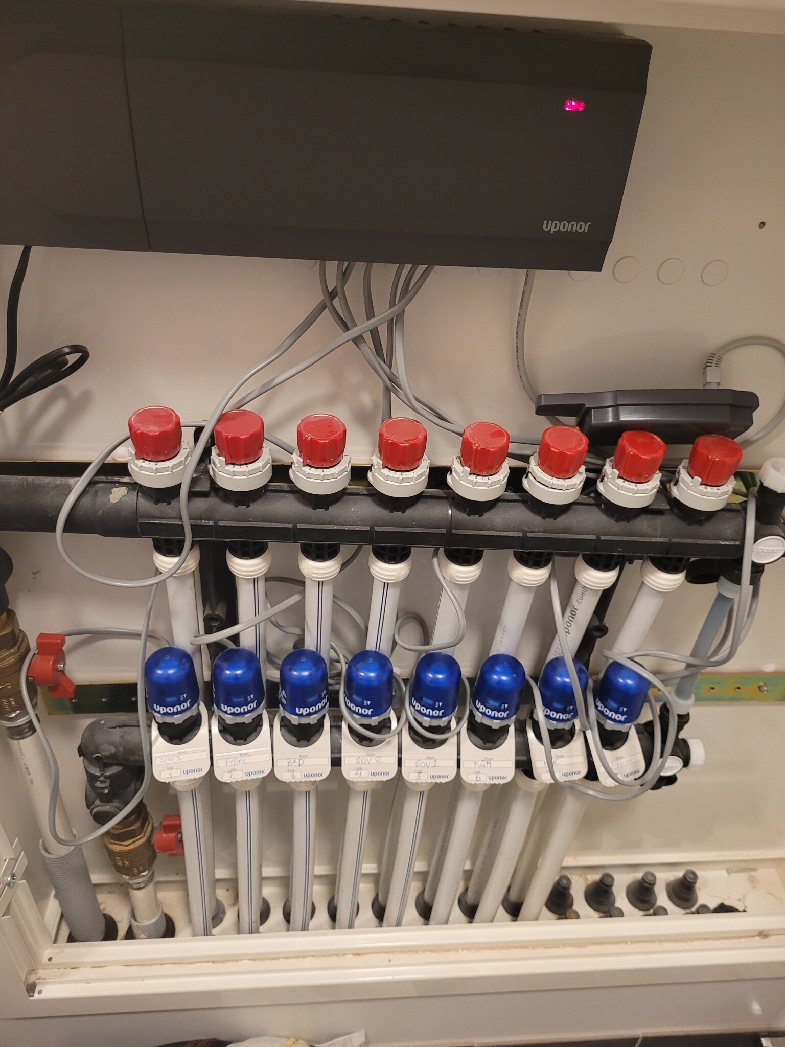

Går det ut någon värme till golvvärmefördelaren ? 🤔
Hur kan jag ta reda på det?
Iaf så är alla golv iskalla. Det enda rum som det finns någon liten uns värme i är i tvättstugan där nibe står...
T

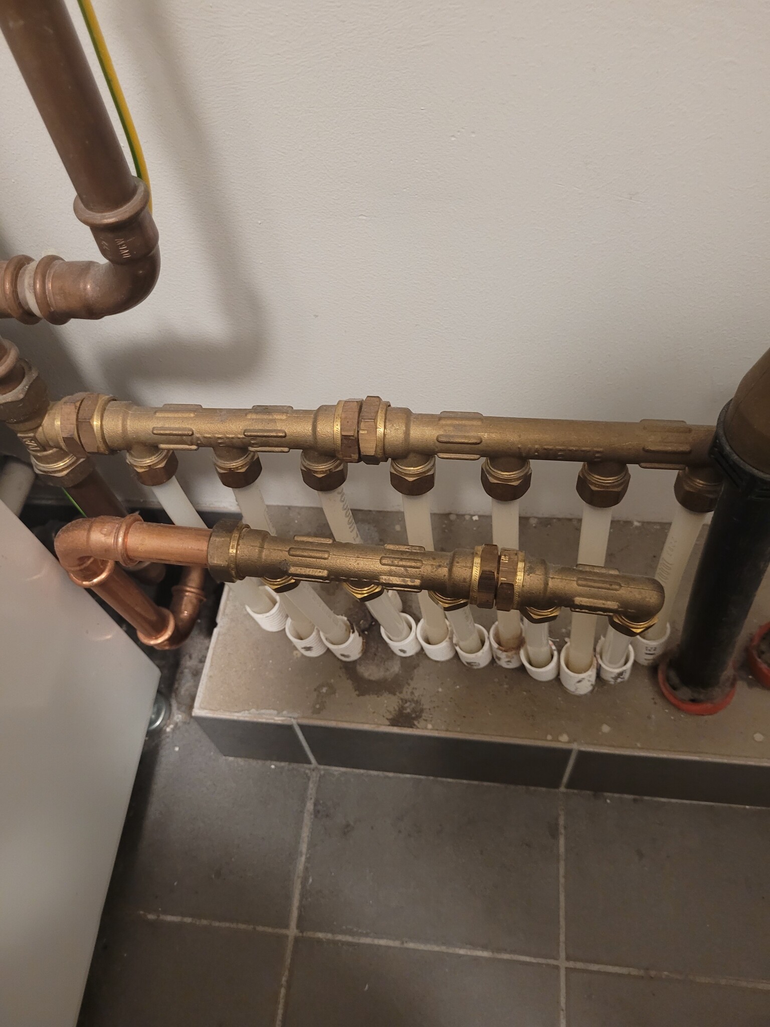

Du kan alltid känna på rören vid fördelaren 🙂
De främre rören är lite varma de bakre kalla.
  • Rörsystem i metall och plast, där främre rören är varma och bakre är kalla, monterade mot en vägg med mörkt golv.
Det där är sannolikt inte golvvärmecentralen, ställdonen som termostaterna saknas , den ni letar efter brukar sitta bakom en plåtlucka 🙂
Hittade rätt. Nästan alla rör känns lite ljumna.
  • Värmefördelningscentral med rör och ventiler, några ventiler har röda vred och andra blå, med kablar som går till en svart enhet.

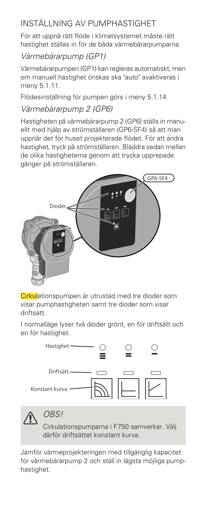

Instruktioner för inställning av pumphastighet på cirkulationspumpar med diagram och dioder för hastighet och driftsätt, inklusive varningsmeddelande.
Rörschema med olika ventiler och komponenter, inklusive en märkning för cirkulationspumpen.
Om alla rör är ljumna låter det som att ventilerna är öppna? Du kanske kan kolla om cirkulationspumpen går.

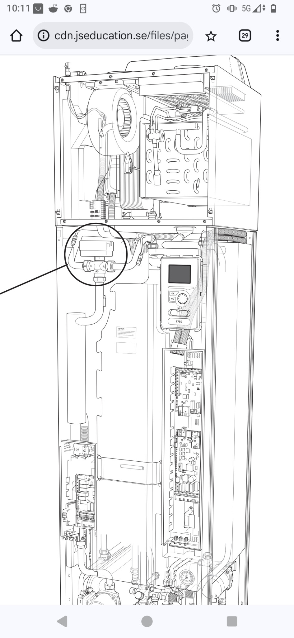

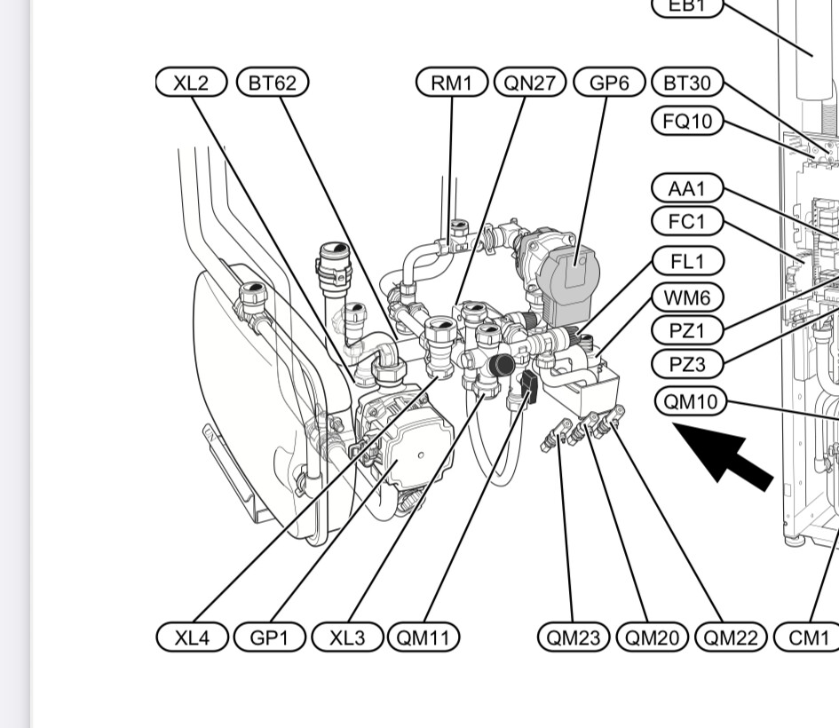

Jag hade slängt ett öga på ventilen som är inringad, lyft av den röda motorn och kolla så inte tappen knäckts 😶
  • Schematisk ritning av en ventil inom en värmepump, med ventilen inringad för markering.
