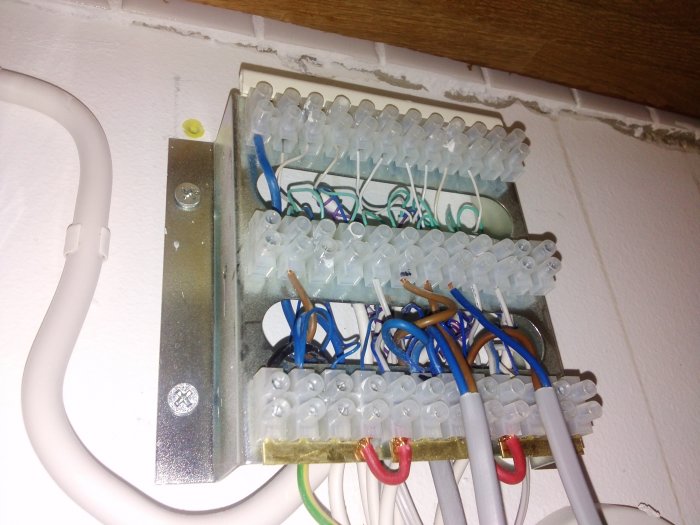

Rumstermostaterna till kök och hall lurar varandra (de sitter på varsin sida om en vägg nära ett valv). Antingen så kan man ha köket att starta eller alltid hallen eftersom de värmer varandra (det störigaste är att det ena golvet blir kallt i bland). Det går inte att träffa sweetspot så att båda körs.
Det har lett till att jag vill koppla båda styrdonen till kökets termostat. Går detta eller är det risk att jag skadar något?
Styrdonen ifråga är Uponor WGF 24V till 1" fördelare:

Köpte nya styrdon och kopplade in dem dubbelt på samma termostat. Det gamla styrdonet fungerar men det nya fungerar inte och mäter man det så är det oändlig resistans (värmeelementet är av?). Mätte aldrig när jag fick grejerna om det var helt eller ej... Därav min farhåga om det det kanske inte gick att göra som beskrivet ovan.
Sen verkar det vara kanal 1och 2 som har möjlighet för 2 ställdon..

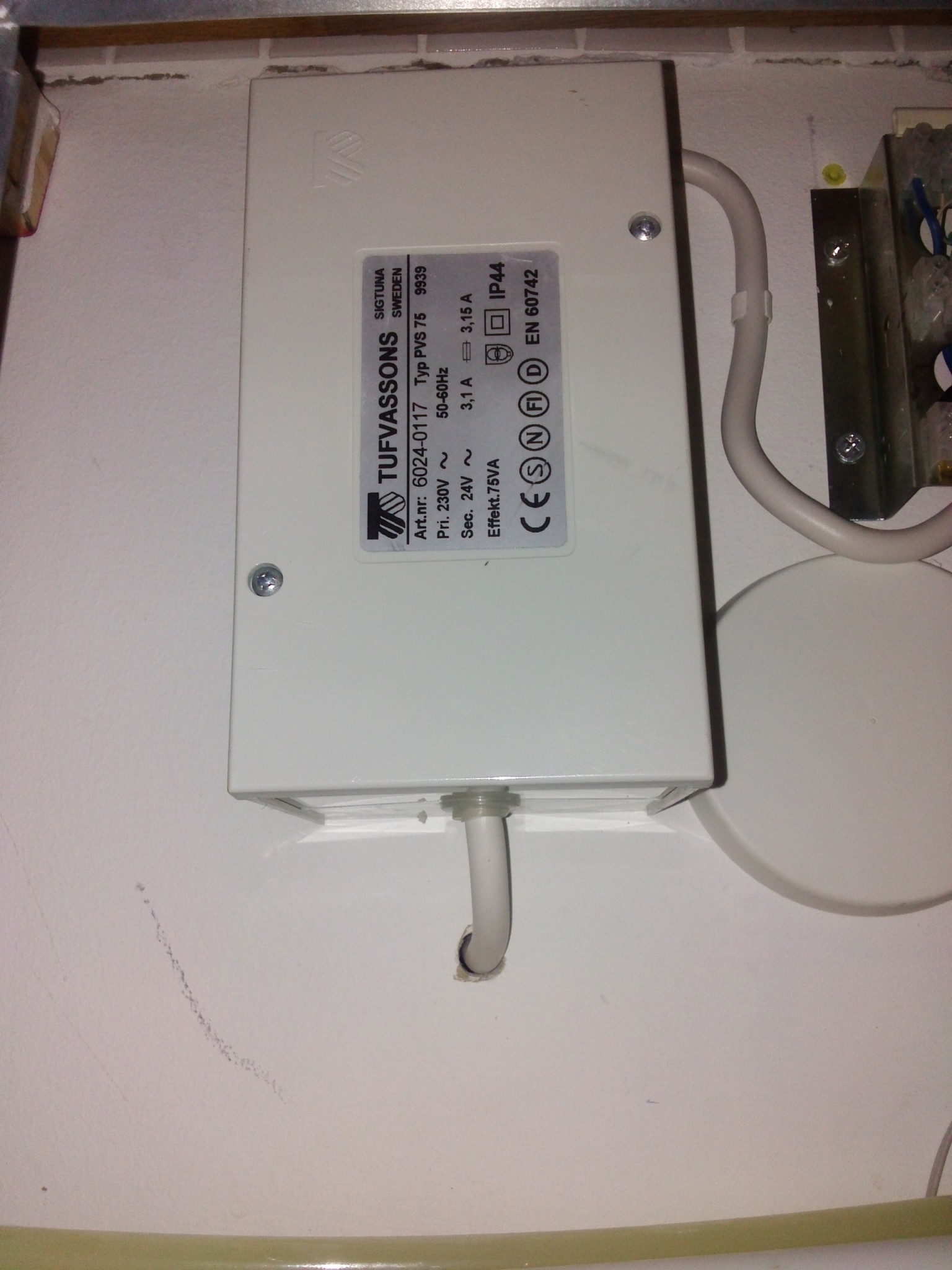

De styrdon jag har är NC. Se bilder på Trafo, kopplingsplint och hur varje rumstermostat ser ut. Läste från 120 och framåt men tycker inte det framgår hur man ska koppla detta...
Jo jag gjorde det men det funkar inte på den ena... Styrdonen måste vara kass. Resistansen är ju trots allt oändlig på de som inte funkar (det är väl ett värmelement som smälter ett vax som utvidgar sig vid fasövergången som är själva "ventilrörelsen"). Den som funkar mäter ~200ohm.
