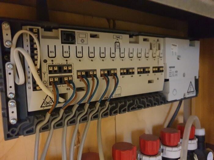

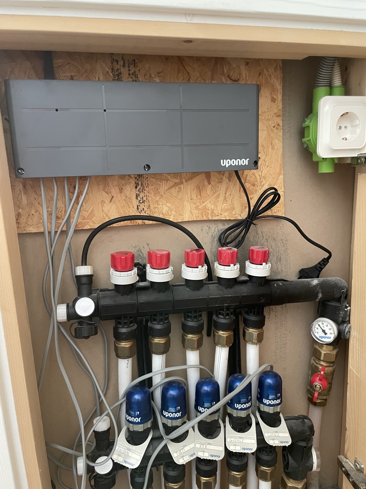

Är det ngn som har en central att sälja?
Nätadaptern har gått sönder igen… är tydligen felet med dessa centraler.
Finns idéer om att ersätta nätadaptern. Ngn som vet hur detta kan göras?
/Henrik
  • Grå Uponor-central med flera anslutna rör och ventiler, nätadapter och strömuttag synliga bakom centralen.
Är nätadaptern en separat enhet så har den förhoppningsvis en märkning där det framgår vilken utspänning och ström den levererar. Lägg in en bild på märketiketten här så kanske du får bra tips.

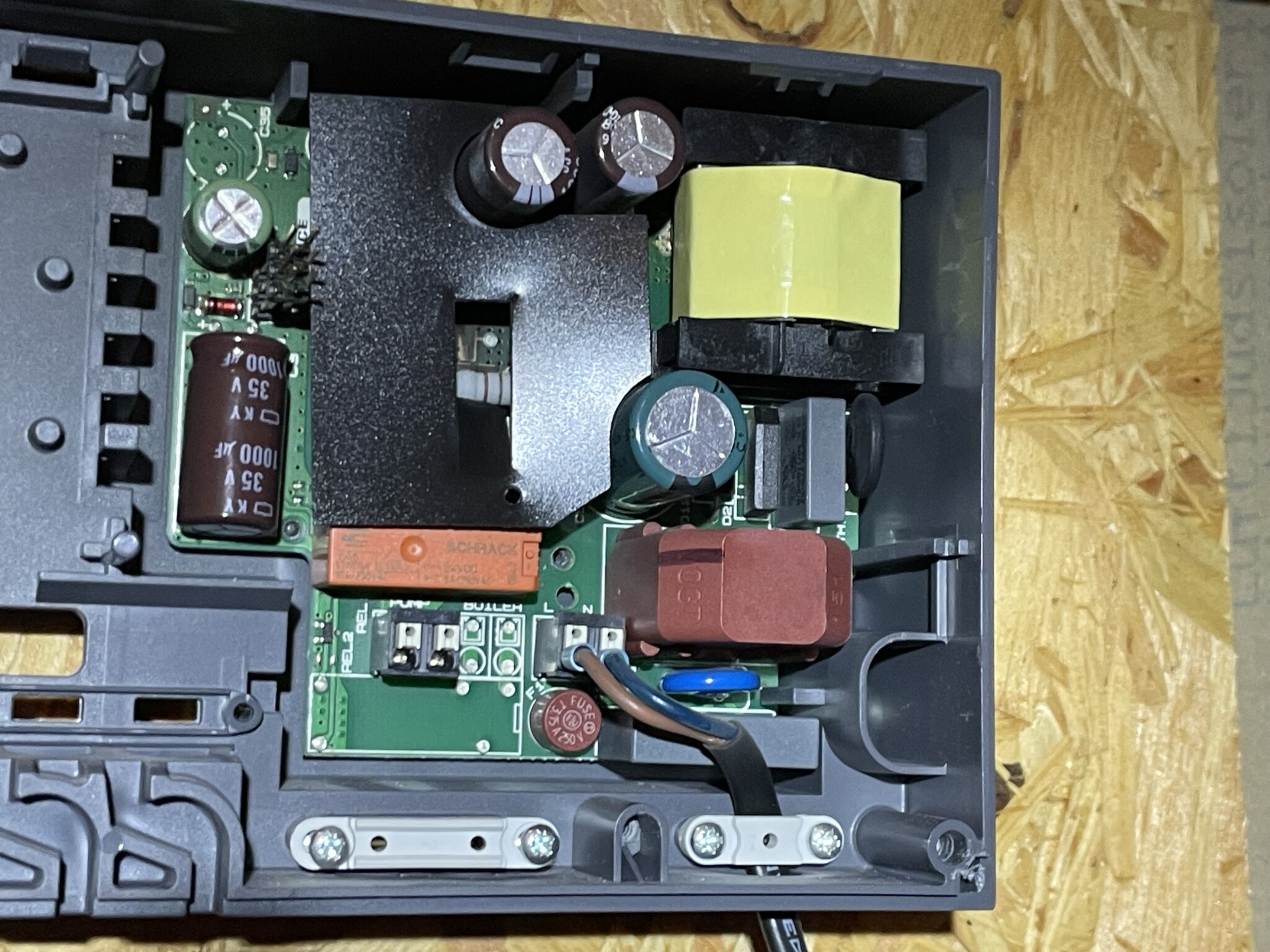

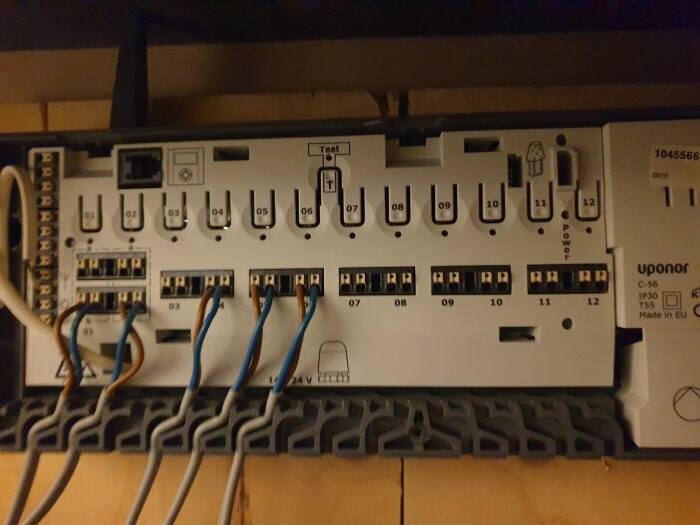

Såhär ser det ut innanför skalet
Uponor C-56 reglercentral med synliga kablar och anslutningar innanför skalet.
Elektrisk kopplingspanel för Uponor C-56 kontrollenhet med märkningar och kablar anslutna.

Bara öppna delarna till höger och det går någon form av tampar eller kretskort till vänster. Finns säkert på trafon info om spänningen ut. Det är växelström in på kortet troligtvis. Trafon går att ersätta med annan.

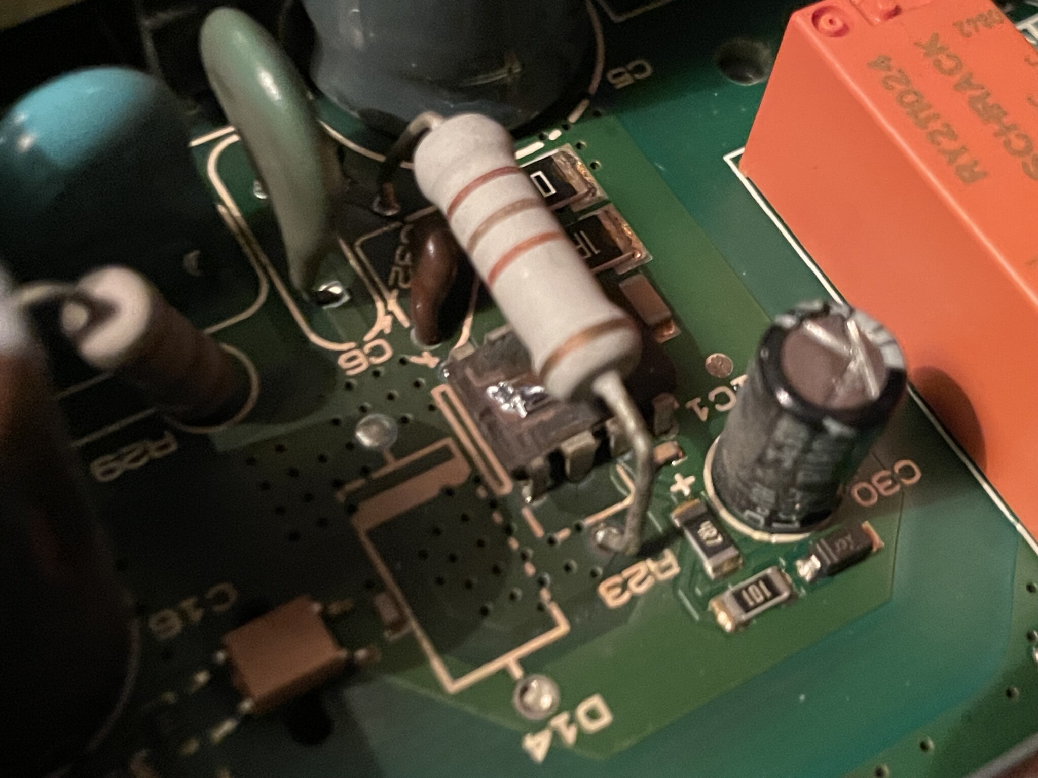

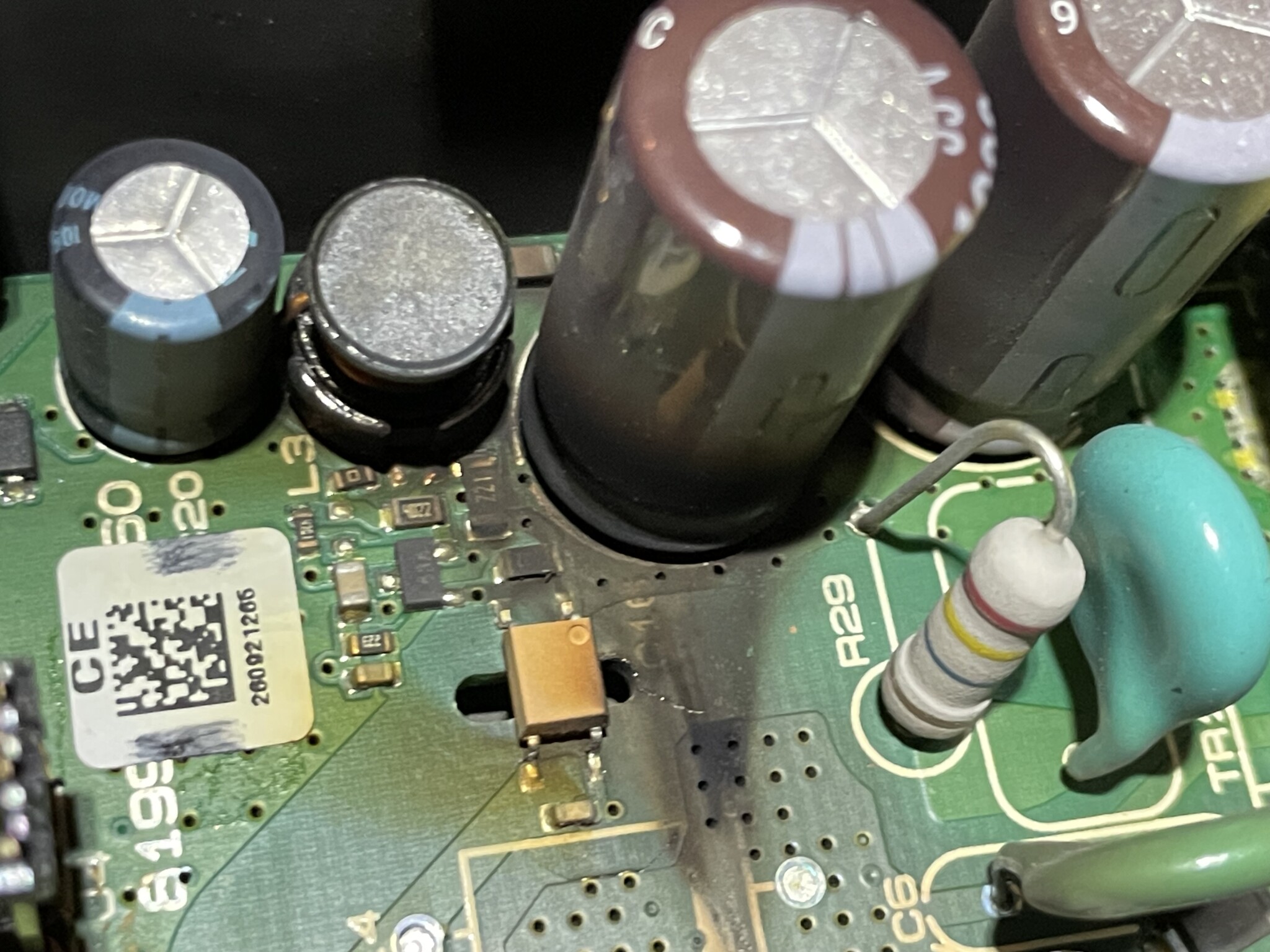

Jag skruvade isär mina defekta enheter och det är komponenter på kretskort som har brunnit.
Sitter en svart sköld över där de brunnit.
Jag kan ta några bilder och visa.
Återkommer
/Henrik

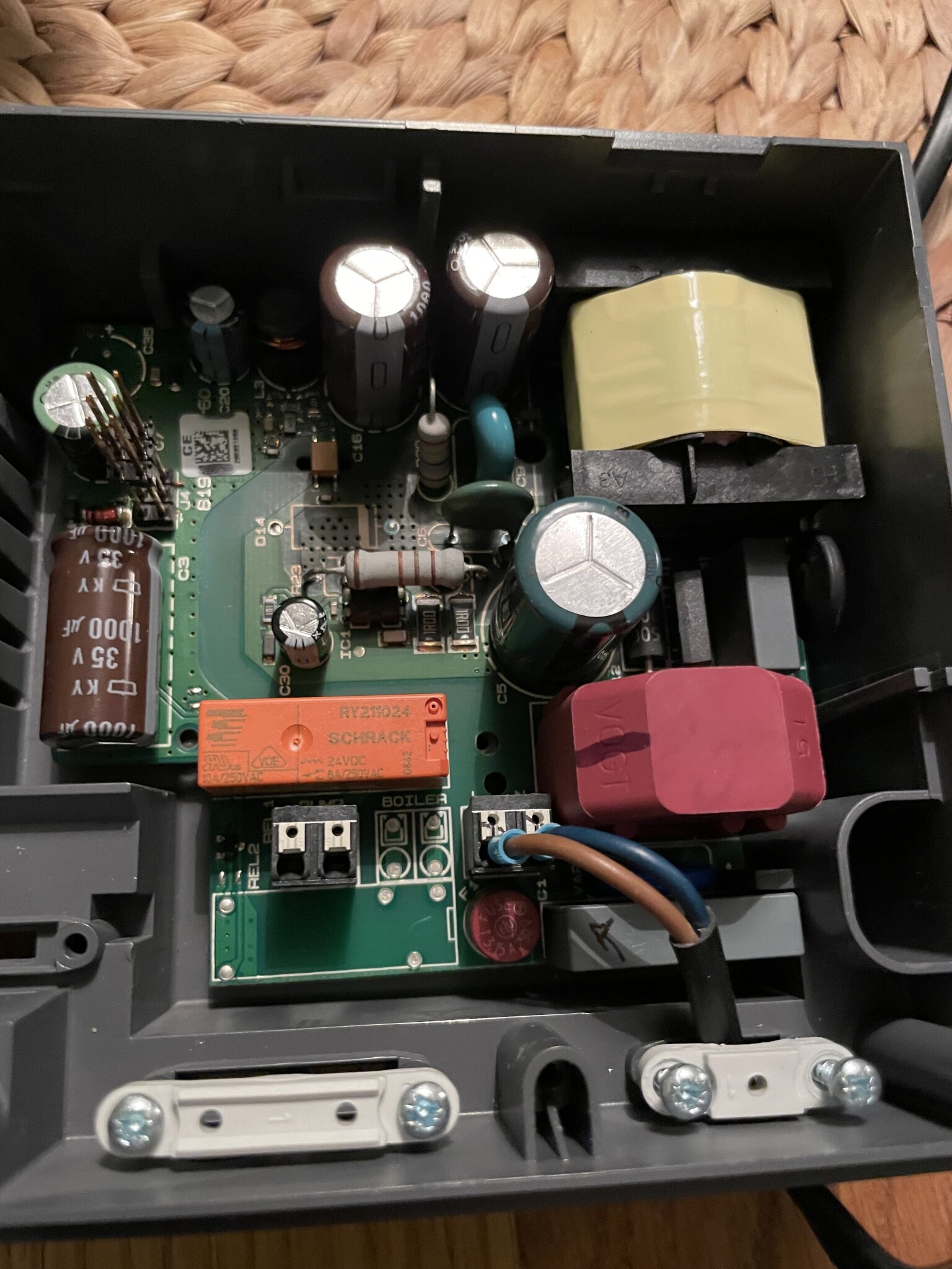

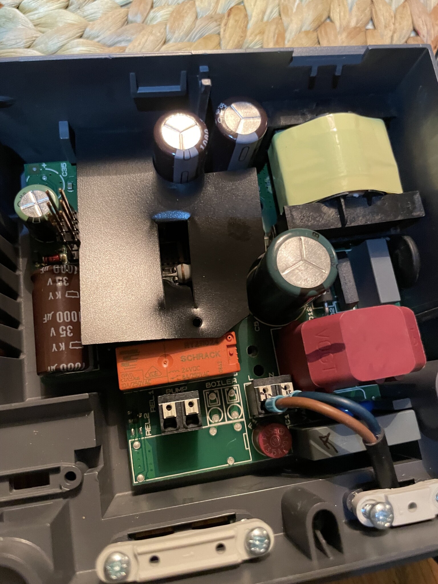

Här kommer bilderna.
Enhet nr. 1
  • En närbild av insidan av en elektronisk enhet med kretskort, kondensatorer och andra komponenter, placerad i ett grått plasthölje.
  • Kretskort med flera kondensatorer och en motstånd med färgkodade ringar, markerad plats A29.
Enhet nr. 1
Enhet nr.2
Det är den med åtta ben i mitten som brunnit.
  • Elektronisk enhet med kretskort och komponenter, där ett bränt mikrochip med åtta ben syns i mitten.
  • Kretskort med komponenter, fokus på en bränd enhet med åtta ben i mitten.
  • Elektronisk enhet med kretskort, flera komponenter. Fokus på bränd komponent med åtta ben i mitten.
Ser ut som att IC1 i enhet 1 har sprutat eld mot bl.a. den bruna electrolytkondensatorn C16.
Hela den nätdelen är gången.
Så det är inte bara en transformator utan även en DC/DC-omvandlare. Möjligen distribuerar den både 24V AC och en eller flera DC-spänningar till styrlogiken. Troligen är transformatorn oskadad men den 8-pinnars kraftstyrkretsen och diverse kringkomponenter är rökta. Det kan gå att reparera men tveksamt om det är lönt om man inte är väldigt sugen på det
Ok, de är nog rökte båda två.
