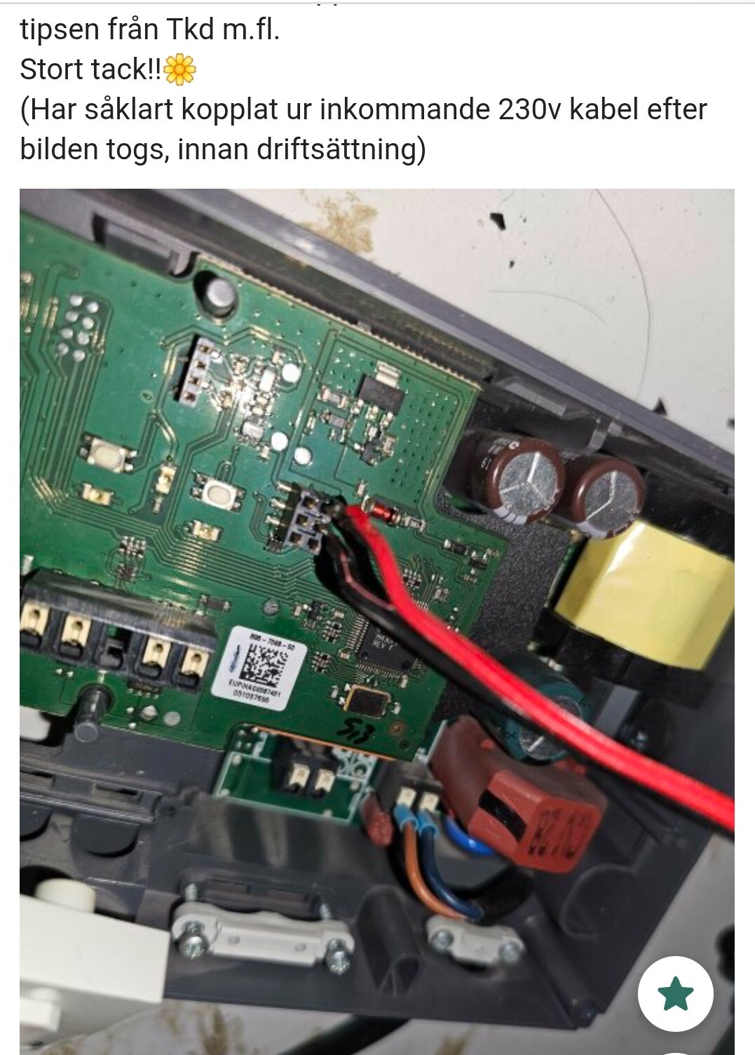

Det var denna bild som guidade mig rätt.
  • Kretskort med ledningar och komponenter inklusive röda och bruna kablar, nära en transformator inuti en apparat.
H
Spännande!
Det vill jag också prova.
Bilden säker mycket, men för att jag skall känna mig säker.
Vilka stift ansluter du på?
Mvh
Henrik

Osäker men kolla i tråden som heter
Uponor reglercentral C-35 dålig kvalite?​
H

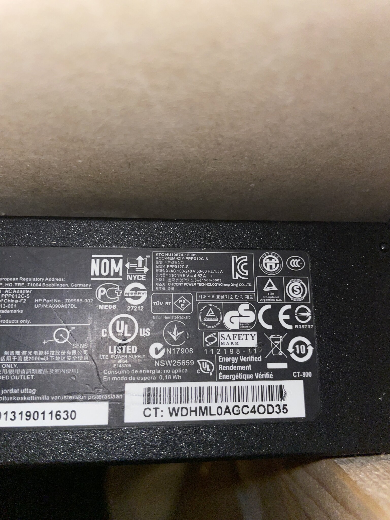

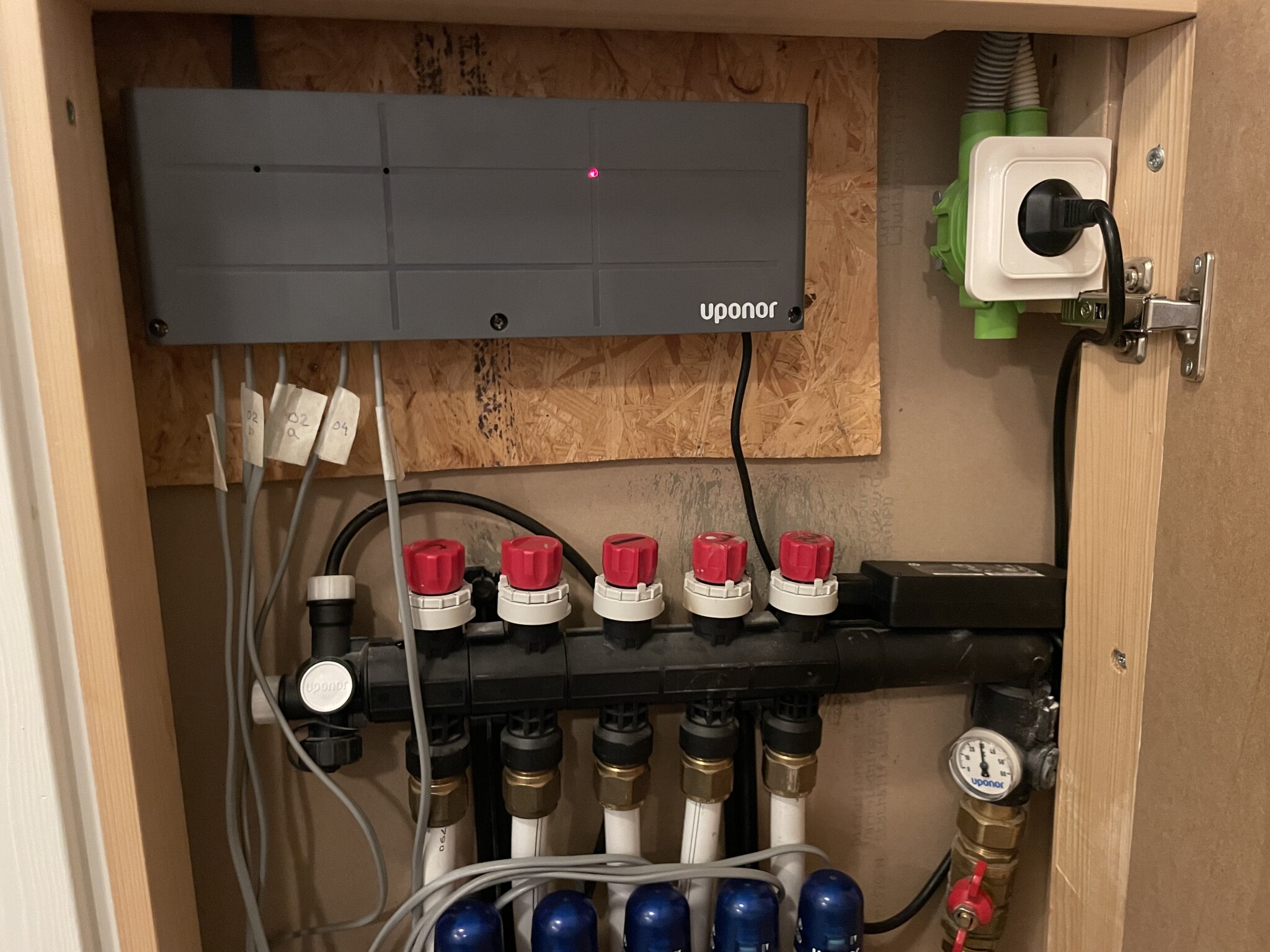

Nu är jag klar och det fungerade perfekt.
Annvände oxå en gammal datorladdare till en laptop, DC 19,5 V, 4,65 A.
Hittade kopplingsschema i tråden du rekommenderade. Jag har inget att mäta med, inte heller kompetensen. Förstod att jag skulle koppla mot 24 V och GRD(jord). Klippte kabeln till laddaren och provade mig fram vilken av kablarna som skulle till vilken position. När jag hittade rätt hoppade centralen igång. Trickigt att löda men mha lödfett (flush) fick jag till det. Använd anpassad spets till lödkolven och värm försiktigt så det inte smälter ihop.
Trädde på krympslang på kablarna, minst 10 cm från lödpunkten (annars krymper de av värmen). När väl lödningen var klar sköt jag ner dem och krympte dem på plats.
Centralen fungerar som den ska och ventiler jobbar när jag justerar på termostater👍🤩
