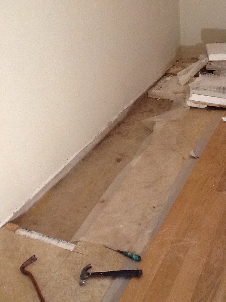

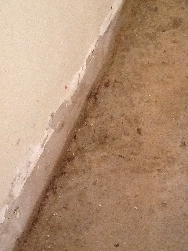

Efter att ha brutit upp golvet där det luktade så hittade jag...
...ingenting!
Bra på ett sätt ändå... Är det någon som vill köpa ett parkettgolv från pergo, lätt begangnat...
Det kan ju vara så att betongplattan inte varit helt ren när man lade på den ångtäta plasten en gång i tiden. Damm, smuts, organiskt material som hamnar under plasten kommer då med stor sannolikhet att mögla. Även om det är ett litet angrepp kan lukten sprida sig en bra bit ändå. Känner du någon lukt om du sätter näsan mot väggen eller plattan?
Ja det känner jag. Men det känns som om det är själva betongen som luktar. Men jag ska ta tag i allt nu till helgen å slita ut allt och lägga platon. Insåg också att det inte va jättemycket cellplast. Ska det inta va 20-30 cm? Jag har 10 cm å spela på...
Du har inte möjlighet att vädra ur lite först? Jag hade en luktsmittad del av vår betongplatta som jag först i panik tvättade med ättika och sedan lät stå öppen i två-tre månader. Därefter luktade det bara litegrann. Problemet är att om betongen luktar och du lägger ett golv igen, kan det mycket väl bli så att även det nya golvet suger åt sig lukten.
Tror att det har varit skräp mellan platta och plast och då är det ju som problem egentligen löst, men tänk på ev. luktsmitta bara. Det är ju tråkigt om ett nytt golv börjar lukta skräp.
