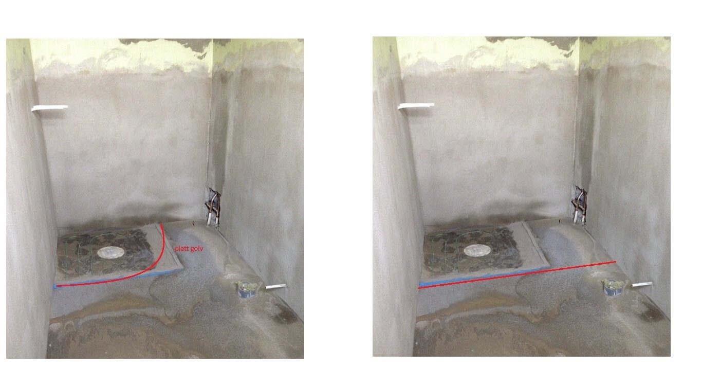

När vi gjorde en totalrenovering av badrummet för 13 år sen så valde vi att göra ett duschhörn på 90x90 med kurvade svängdörrar.
Dock så var dörrarna mer 80x80 och vi har väl egentligen alltid tyckt att duschen är för liten men eftersom vi då valde att göra som vi gjorde så har vi inte brytt oss om det och lärt oss leva med det.
Men nu går tankarna mot att få till det lite större och gå till ursprungsplanen och sätta in en duschvägg med skjutdörr som löper från vägg till vägg.
Problematiken är att utanför 90 sektionen till höger så är det inget fall in mot brunnen.
Men för en som inte kan någonting om sånt här så tänker jag att om vi sätter in en sån vägg som har golvlist och tätas med silikon längs golvet så bör det inte vara något problem.
Men detta är garanterat inte fallet, men jag kollar ändå med Er här om möjligheten finns istället för att behöver bygga om hela golvet för endast denna dröm.
Bifogar en rätt kass bild på hur delen av badrummet ser ut som vi vill göra detta i. Hoppas ni förstår ändå.
från vägg till vägg är det ca 130-140cm.

Det är mycket olämpligt att ha rör som kommer upp ur golvet inne i duschen. Eller hamnar det inne i väggen?
Enligt branschreglerna ska det vara fall mot golvbrunnen i hela duschutrymmet. Ingenstans i rummet får det vara bakfall, dvs. vatten som läcker vid toaletten eller handfatet ska kunna rinna ner i golvbrunnen. Men man får förstås bryta mot branschreglerna, men riskerar då att försäkringsbolaget vägrar betala om det blir en vattenskada.
Rören som syns är ledningar som funnit sedan 1959 men är numera inbyggda med inspektionslucka.BirgitS skrev:
