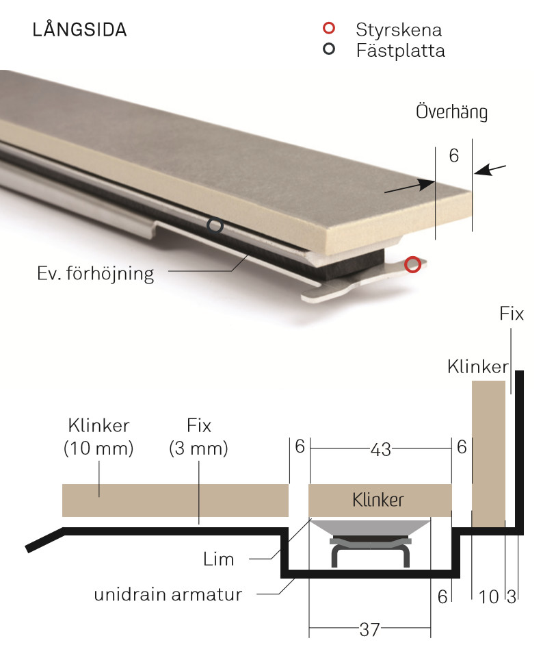

jbr #17 Besserwisser · 1 398 inlägg 3 nov 2016 17:17 jbr Besserwisser 1 398 inlägg 3 nov 2016 17:17 #17 nino skrev: Unidrain highline custom är det på bilden Jag har HighLine Custom och löser det så här: Inloggade ser högupplösta bilder Logga in Skapa konto Gratis och tar endast 30 sekunder Överhänget anpassas så man får sin spalt på 6 mm. Väggbeklädnaden kryper ner hela vägen till metallprofilen.

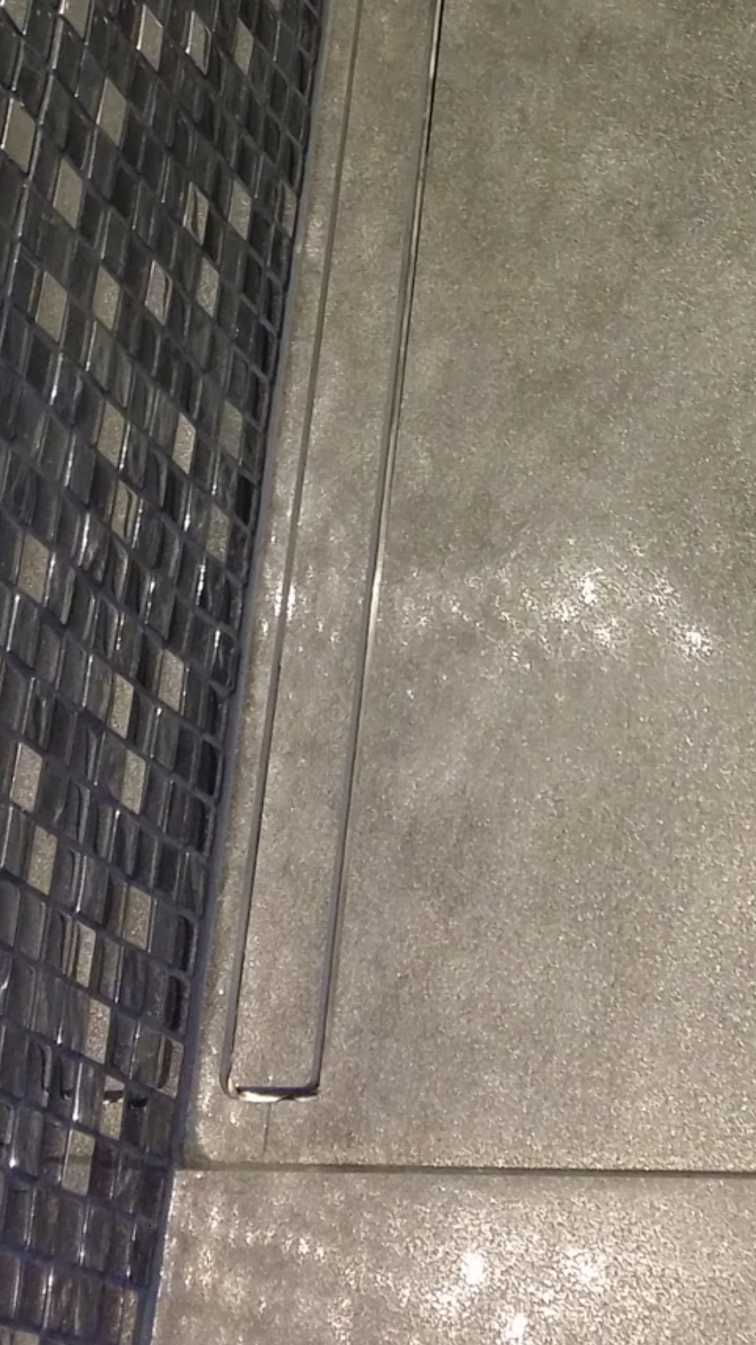

nino #18 Renoverare · Dalarna · 19 398 inlägg 3 nov 2016 17:23 nino Renoverare Dalarna 19 398 inlägg 3 nov 2016 17:23 #18 Inloggade ser högupplösta bilder Logga in Skapa konto Gratis och tar endast 30 sekunder Var ju smart att dra ut "locket" lite mer. Lämnade in på vattenskärning för att få till bitarna, då det var 60x60 plattor
jbr #19 Besserwisser · 1 398 inlägg 3 nov 2016 18:36 jbr Besserwisser 1 398 inlägg 3 nov 2016 18:36 #19 Jo men för oss andra var det ju faktiskt intressant att se vad man kan åstadkomma med vattenskärning.
