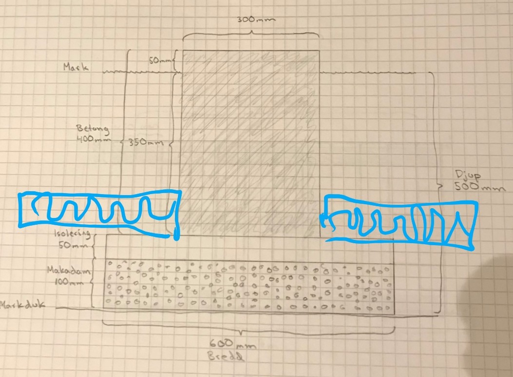

För två år sedan byggde jag ett uterum och trodde att jag gjort allt för att undvika att tjälen skulle påverka. Nu verkar det tyvärr andra vintern inte riktigt vara fallet, medan förra vintern gick det bra. Jag har därför börjat fundera på vad jag kan hitta på till sommaren för att minska risken att det uppstår igen. Jag har några idéer jag läst mig till och några funderingar kring det. Sen är jag så klart öppen för förslag jag inte tänkt på också.
För att underlätta svar beskriver jag här hur jag gjort. Sen kan vi konstatera att det inte var rätt eller tillräckligt och nöja oss med det

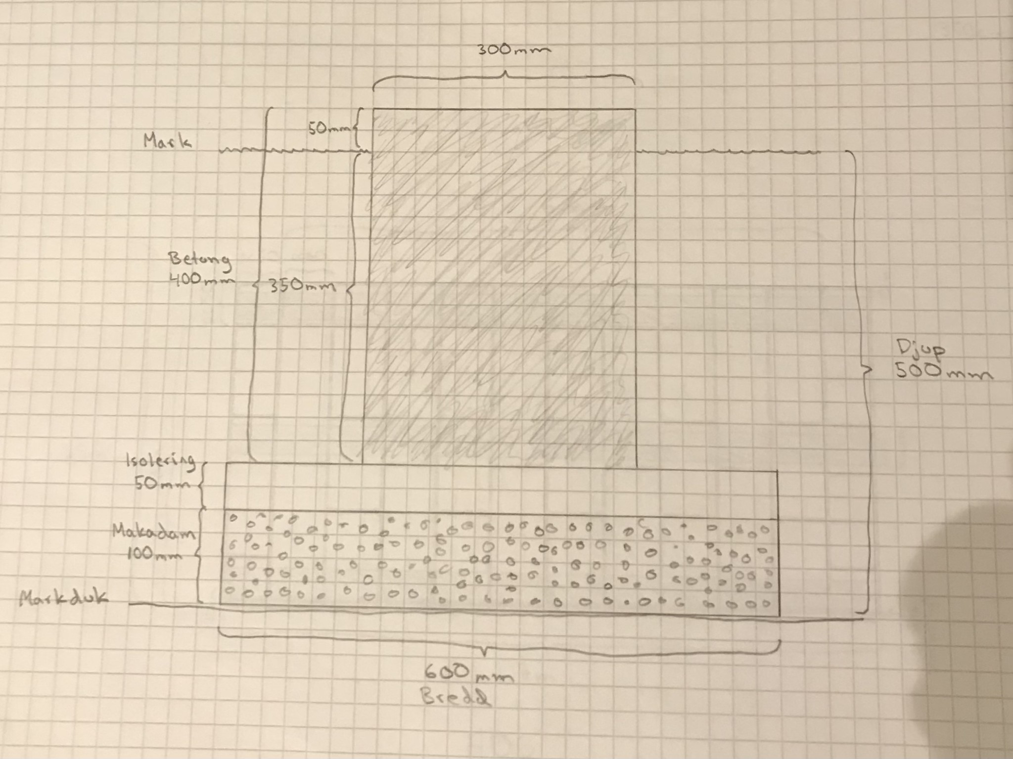

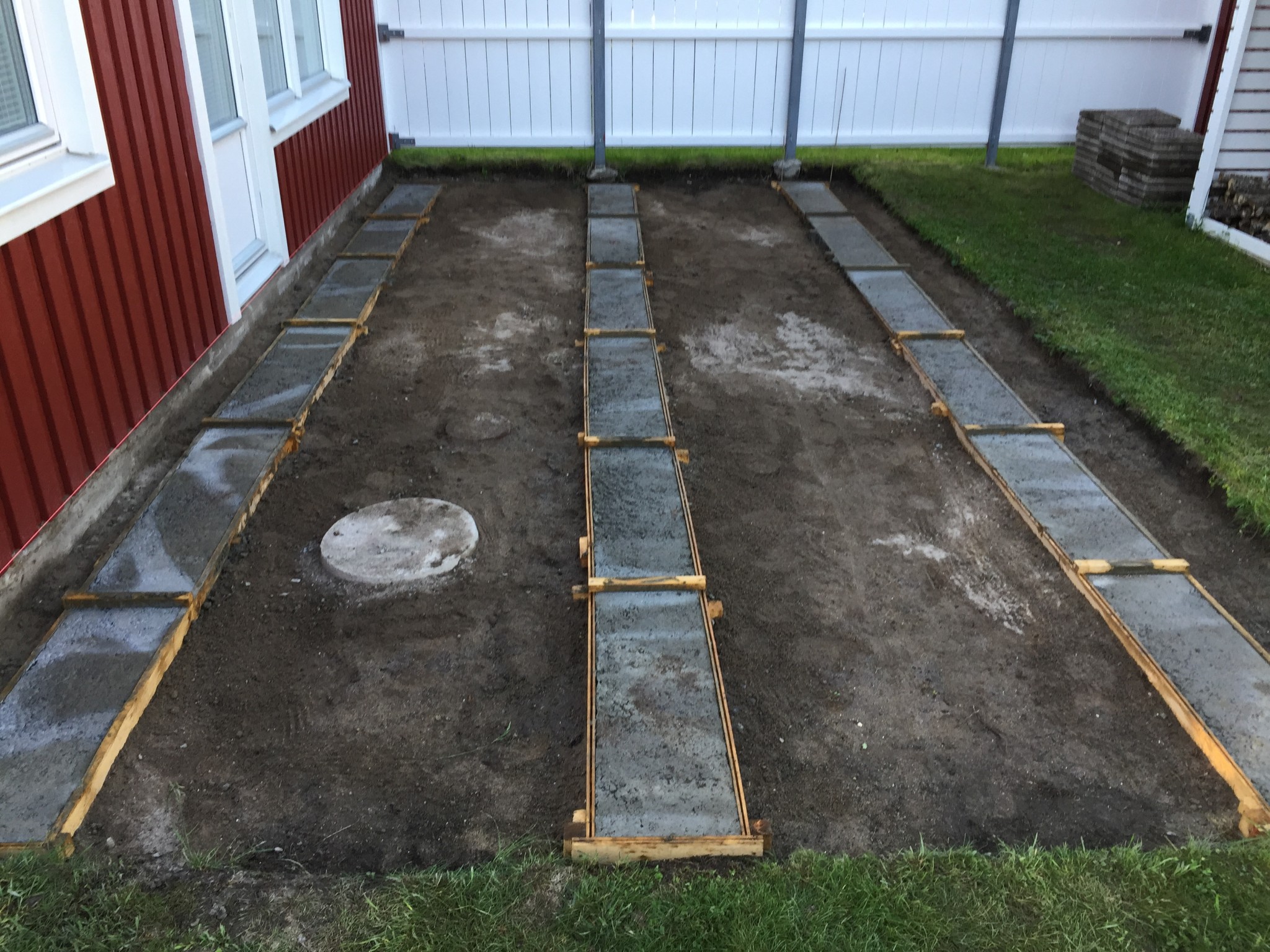

Jag grävde och gjöt tre limpor (se bilder). Och det är nu den yttersta som jag anar reser på sig. Är det någon av de andra är det kört ändå typ. Jag grävde 50 cm djupt och fyllde med 10 cm singel/makadam, la på 5 cm tjock och 60 cm bred isolering och sen gjöt jag 40 cm i formar stående mitt på isoleringen (se handritad skiss).
Nu till mina funderingar. Grundtanken jag har är att jag ska isolera 60 cm till utanför den yttersta limpan. Får riva lite trall för att komma åt men det är bara lite. Det jag funderar på är:

- Kommer det hjälpa?
- Måste jag gräva lika djupt (50 cm) eller räcker det med lite grundare?
- Måste jag gräva dikt an mot limpan eller är det okej med 5-10 cm mellanrum? Punkt 2 och 3 undrar jag om för att jag är rädd att jag ska sabotera det jag redan gjort. Att det ska röra på sig eller att det blir ostabilt i slutändan.
- Hur tjock isolering bör jag lägga? Kostnaden spelar ingen större roll eftersom det är så liten bit. Kan tjockare isolering minska behovet av hur djupt jag behöver gräva?
- Bör jag lägga singel/makadam i botten även fast inget ska stå på det? Hur mycket i så fall? Och påverkar det djupet på grävningen eller tjockleken på isoleringen?
- Skulle det hjälpa med dräneringsrör? Jag har ingenstans att ”koppla in” det för att leda bort vattnet om jag inte ska gräva ett helt nytt system, utan det skulle bara ligga där. Hur och var skulle det i så fall placeras?
- Något jag inte tänkt på?
Tacksam för alla svar!

Har kikat på den där nu och den var bra! Men som du säger är det VERKLIGEN ett mastigt jobb om man följer den. Och till viss del är det för sent för mig.H halj skrev:
Men det jag konstaterat är att en utkrakning troligtvis skulle hjälpa lite. Men jag är lite orolig för att gräva för djupt så det som redan står där blir ostabilt. Det jag tänker är att om jag gräver 50 cm djupt igen så kommer jag jag gräva precis bredvid det singel/makadam jag har i botten sedan tidigare och som gjutningen står på. När det då sedan börjar ramla ut singel/makadam till min nya grop så känns det som att jag kommer underminera marken under gjutningen och därför riskera att allting börjat röra på sig. Det vill jag inte
Så jag har två tankar som jag är osäker på om jag bara gör i onödan eller om det iaf kan hjälpa lite. Det ena är att jag bara gräver 35 cm djupt, till överkant på nuvarande isolering och lägger en 10 cm isolering på den kant som finns från befintlig isolering. Så utkrakningen blir en skiva bred. Inget singel/makadam då det känns som att det inte blir tillräckligt djupt med det också.
Alternativt att jag gräver 40 cm djupt till underkant på befintlig isolering och lägger den nya 10 cm-isoleringen bredvid den befintliga. Så utkrakningen blir en skiva bred plus den kant av befintlig isolering som sticker ut. Inget singel/makadam här heller av samma anledning.

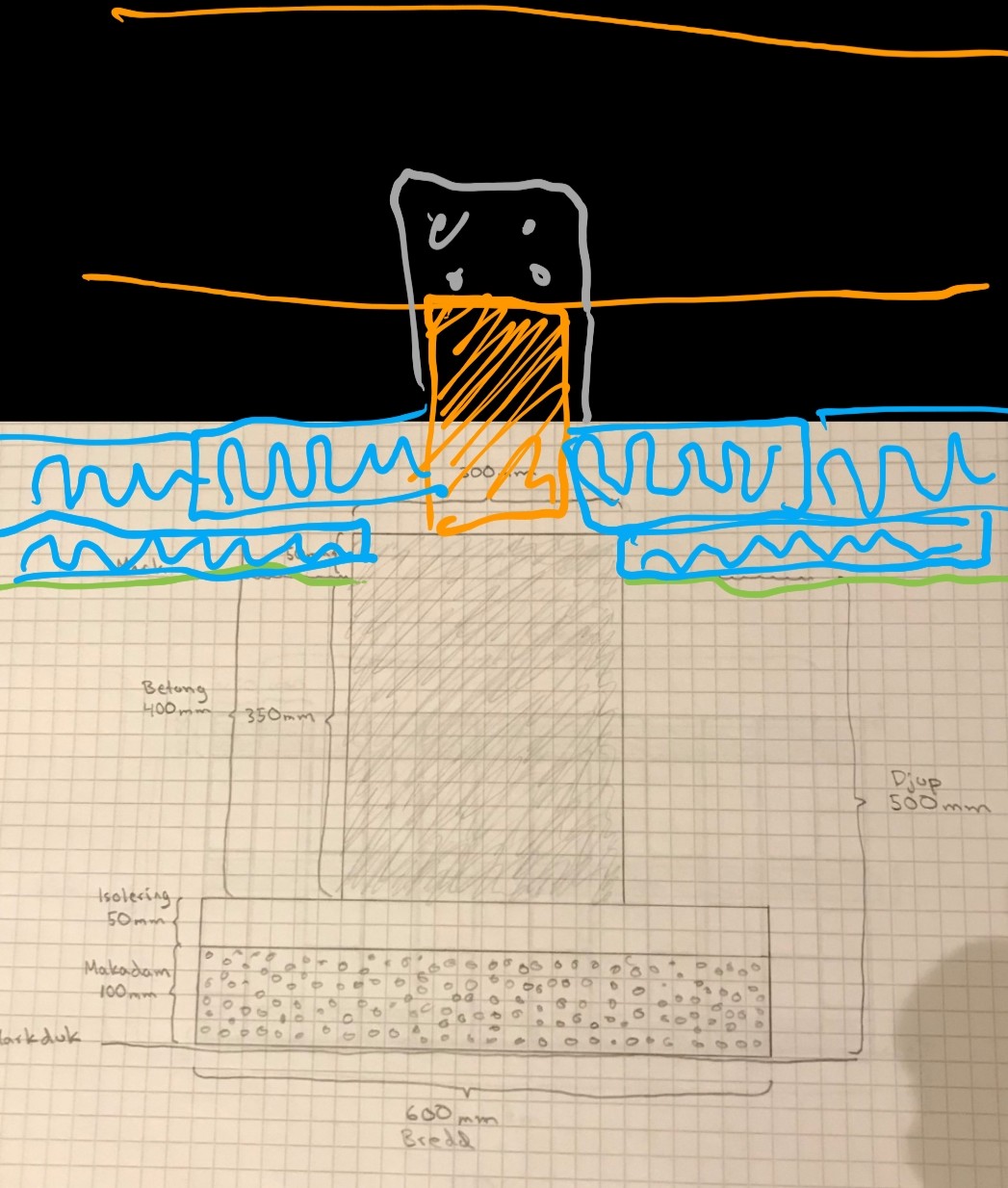

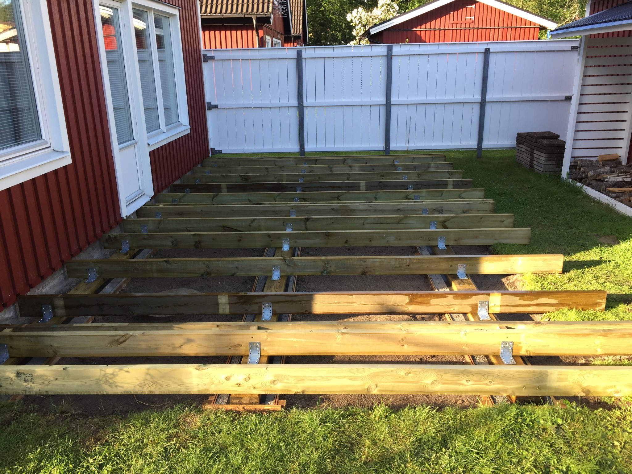

När du säger isolera ovanför gjutningen så menar du ovanför befintlig isolering nere i jorden eller? För gjutningen sticker ju upp ur jorden och på den limpan ligger golvåsarna. Slänger med en bild på det också.

Gjutningen leder ner kyla också så helst skulle väl isoleringen ansluta mot det du redan lagt för bästa effekt eller lägga ett lock över hela ytan, även på gjutningen.

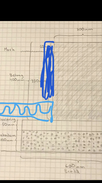

Jag förstår, på insidan av gjutningen kommer jag tyvärr inte så enkelt åt att gräva ur då det är inuti uterummet och där ligger det ett ihopklickat golv. Och då måste jag riva ut alltingJohannes Carlsson skrev:
Men att bara lägga isolering under utetrallen ovanpå gjutningen kan också hjälpa till alltså? Såg din andra bild i efterhand. Jag förstår tanken.
Och skulle det hjälpa om man sätter isolering på högkant mot gjutningen? Efter sidan liksom. Bifogar bild.

Nä där tror jag inte den gör så stor effekt. Möjligtvis om man kombinerar det med ett "lock" så att gjutningen kyls av mindre ovanfrån och då i sin tur leder ner mindre kyla till lerjorden
· Västernorrlands län
· 45 inlägg
Okej, så det bästa är ju då att kombinera de två alternativen med att gräva ner mer isolering och lägga ett lock över gjutningen.Johannes Carlsson skrev:
